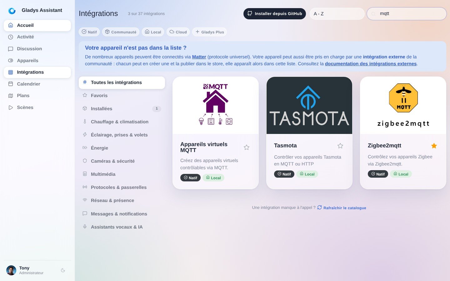

Première étape, rendez-vous dans Gladys, rubrique Intégrations, et ouvrez l'intégration MQTT:
Configurer un broker MQTT dans Gladys Assistant

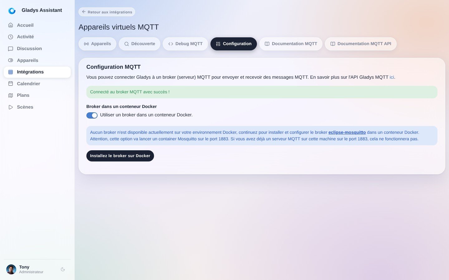

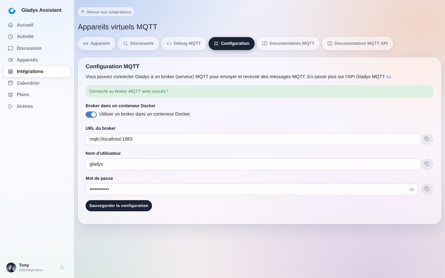

Ensuite, rendez-vous dans l'onglet "Configuration" afin de configurer votre broker MQTT.
Il y a 2 possibilités à cette étape:
  • Soit vous laissez Gladys lancer toute seule un broker MQTT (via Docker). Cette option est recommandée, c'est la façon la plus simple d'utiliser le MQTT dans Gladys.
  • Soit vous configurez vous même un broker MQTT (en local, ou distant). Cette option peut-être utile si vous avez déjà un broker MQTT qui tourne sur un serveur à vous, ou que vous voulez utiliser un broker MQTT en ligne.
Dans ce tutoriel, nous allons prendre l'option n°1.
Vous pouvez donc lancer la création du broker MQTT automatiquement par Gladys.
Suivant votre connexion internet, et la puissance de votre machine, cela peut prendre en quelques secondes et quelques minutes.

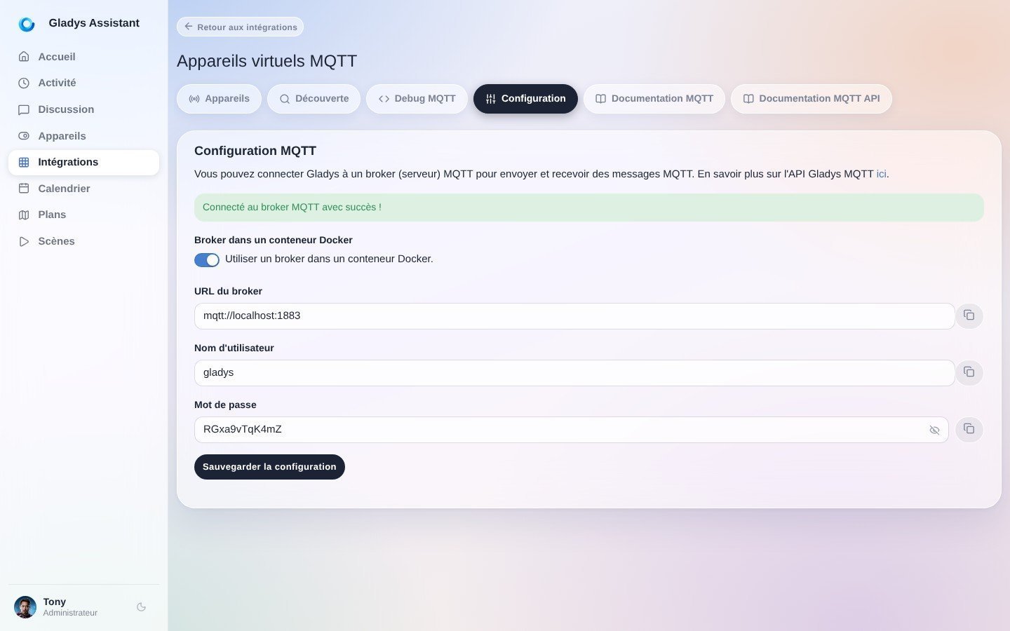

Vous pouvez cliquer sur le petit oeil afin de voir le mot de passe que Gladys a généré pour votre broker MQTT.
Je vous recommande de noter ce mot de passe quelque part.
Nous avons donc un broker MQTT qui tourne, et qui est connecté à Gladys !

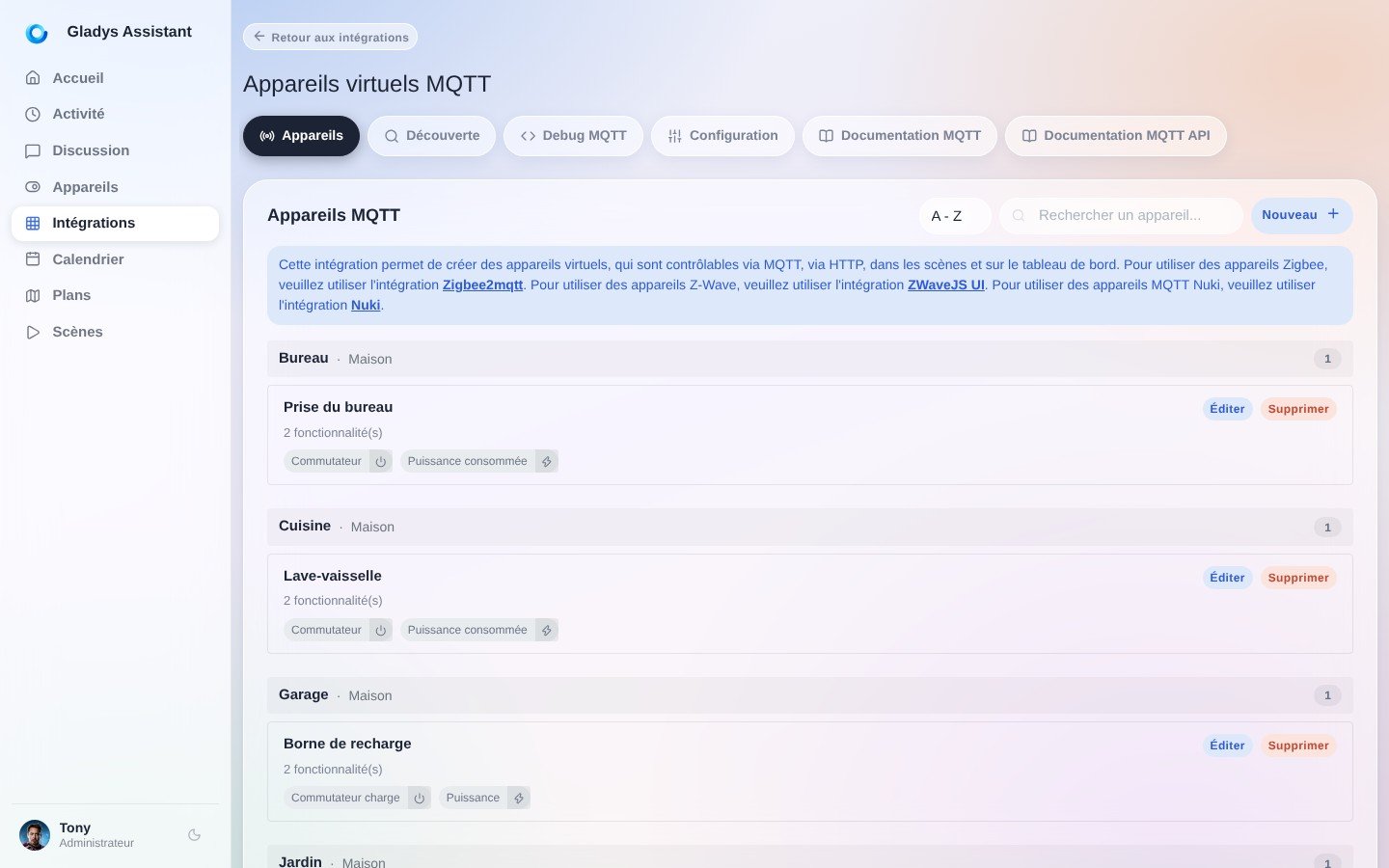

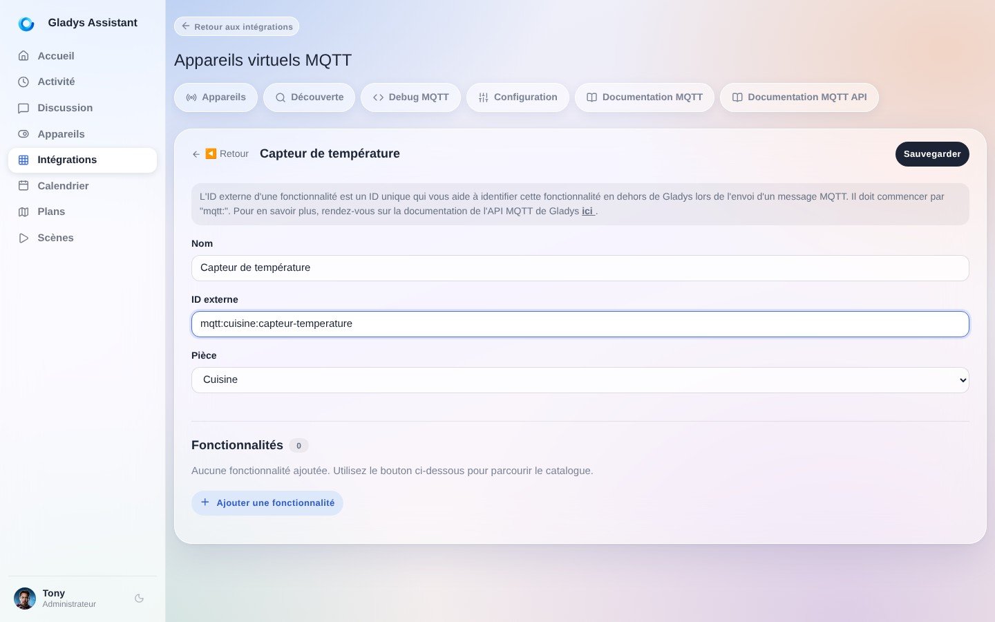

Tout d'abord, rendez-vous dans l'onglet "Appareils" de l'intégration MQTT, puis cliquez sur le bouton "Nouveau +" :
Déclarer un péripérique MQTT dans Gladys Assistant
Remplissez le formulaire avec les informations de votre périphérique.
Remplissons le par exemple avec les informations suivantes:
  • Nom: "Capteur de température"
  • ID externe: mqtt:cuisine:capteur-temperature. Celui-ci ne doit pas avoir d'espace et doit commencer par mqtt:. Je vous recommande de garder une convention à travers votre installation Gladys, comme par exemple mqtt:piece_de_la_maison:nom_du_peripherique.
  • Pièce: "Cuisine".

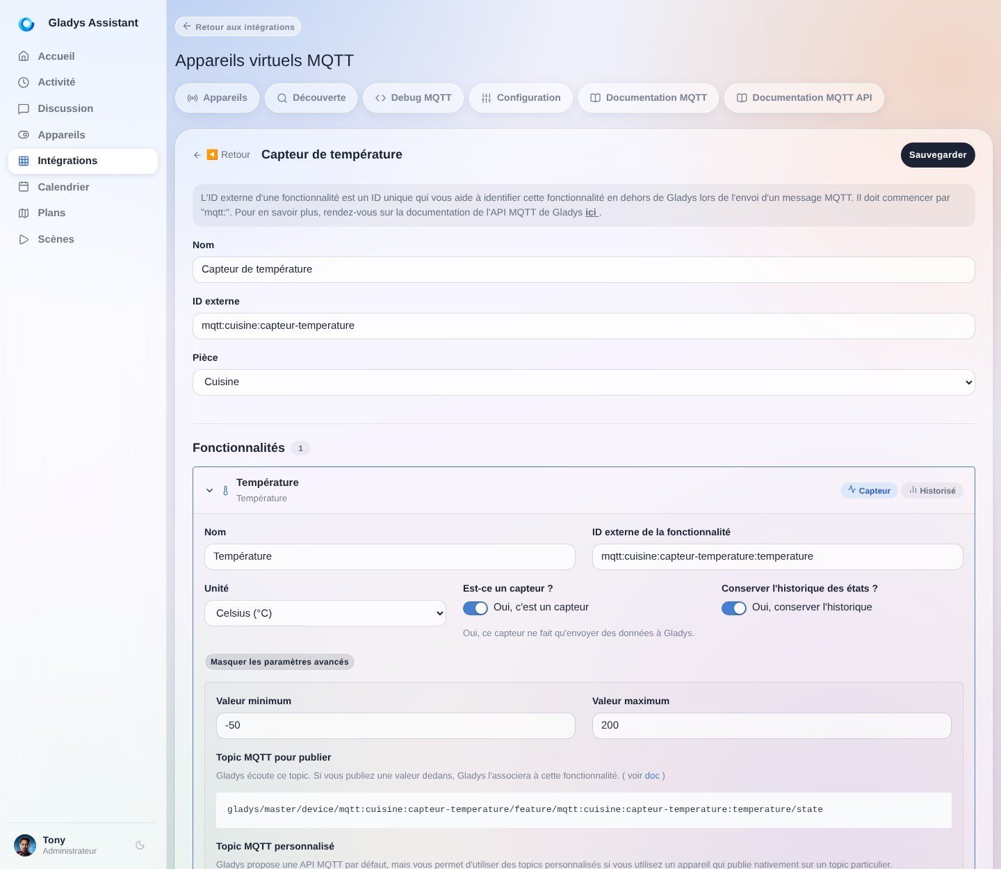

Ensuite, nous allons ajouter une fonctionnalité à ce périphérique.
En effet, dans Gladys, un périphérique "physique" peut avoir plusieurs "fonctionnalités". Certains constructeurs proposent des périphériques "multi-capteurs" (température/humidité/luminosité est un classique).
Dans la barre de recherche, cherchez "température" et sélectionnez "Capteur température/température". Cliquez sur "Ajouter fonctionnalité".
Vous pouvez ensuite remplir le formulaire avec les informations suivantes:
  • Nom: "Température". C'est ce nom qui va s'afficher sur le dashboard.
  • ID externe de la fonctionnalité: mqtt:cuisine:capteur-temperature:temperature. Je vous conseille ici aussi de garder une convention comme par exemple mqtt:piece_de_la_maison:nom_du_peripherique:nom_de_la_fonctionnalite.
  • Unité: "°C"
  • Valeur minimum: -50 (Disons que votre capteur de température va jusqu'à -50°C)
  • Valeur maximum: 200 (Disons que votre capteur de température monte haut!)
  • Est-ce un capteur?: Cette case sert à indiquer si votre périphérique fonctionne dans le sens "Périphérique -> Gladys" ou "Gladys -> Périphérique". Si vous mettez "Oui", alors ce périphérique est en "lecture seule", il ne fait que renvoyer des valeurs à Gladys. C'est le cas de notre capteur de température. Si vous mettez "non", ce périphérique est un actionneur qui peut être controlé par Gladys.
  • Topic MQTT: C'est le topic dans lequel Gladys va "écouter" les nouvelles valeurs pour ce périphérique. Je vous conseille de le copier/coller quelque par pour plus tard.

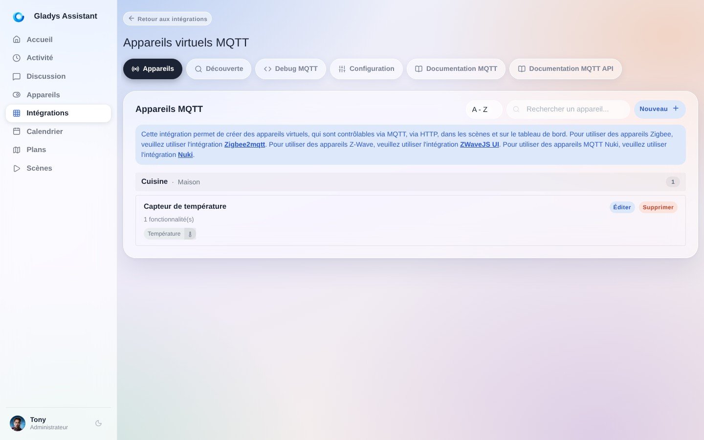

Cliquez sur "Enregistrer", vous devriez sur un écran comme celui-ci:
