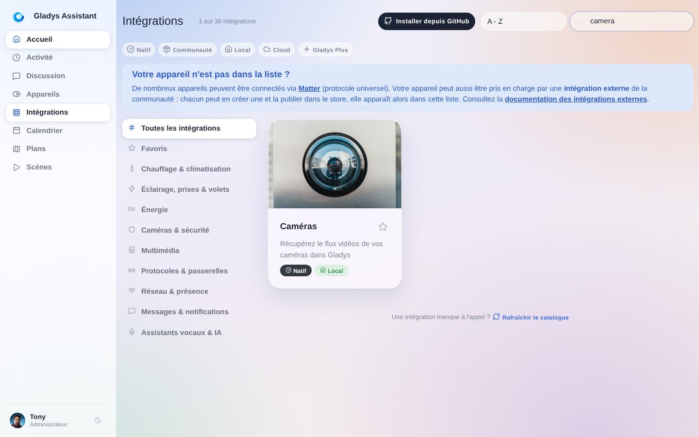

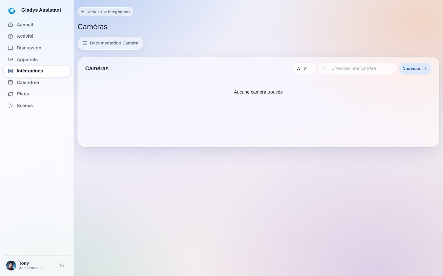

Allez dans l'onglet "Intégrations" dans Gladys Assistant, puis cliquez sur l'intégration "Caméras" :
Ajouter une caméra à Gladys Assistant
Cliquez sur le bouton pour créer une nouvelle caméra

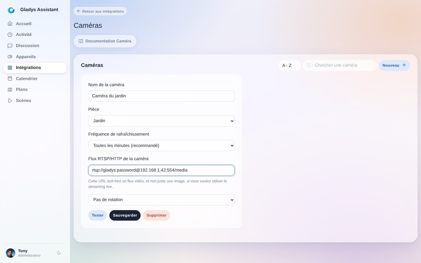

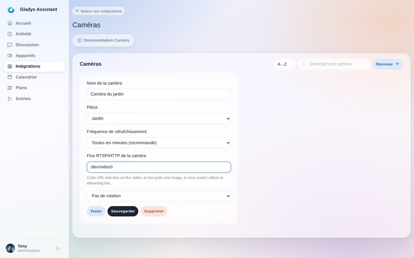

Remplissez les informations de connexion à votre caméra
Vous pouvez tester la connexion afin de vérifier que le flux est bien accessible de Gladys Assistant. Si Gladys n'a pas accès à la caméra, êtes-vous sûr que votre ordinateur faisant tourner Gladys est bien sur le même réseau que la caméra ? Que la caméra est bien accessible ? Que les identifiants sont bons ?
Une fois que la caméra fonctionne, cliquez sur le bouton "Sauvegarder".

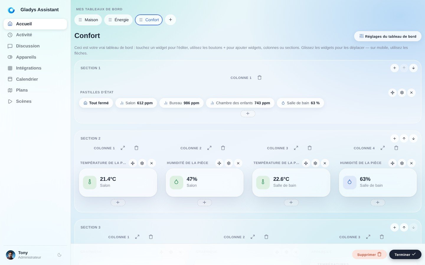

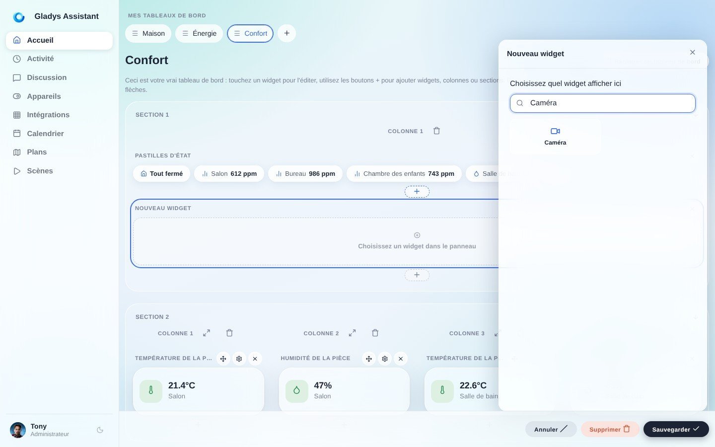

Rendez-vous sur le dasboard de Gladys et cliquez sur le bouton pour modifier le dashboard

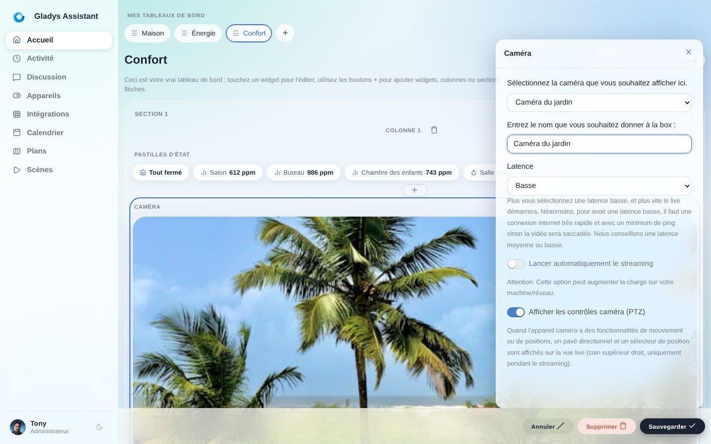

Cliquez sur "+" là où vous voulez ajouter votre box, et sélectionnez la box "Caméra"
Sélectionnez votre caméra, donnez un nom à la box, et cliquez sur "Enregistrer"

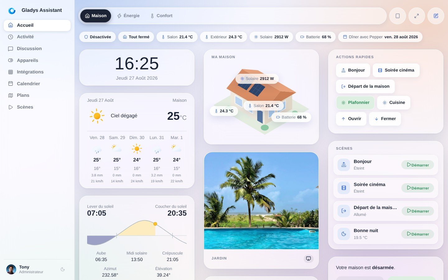

Voilà ! Votre caméra est visible.

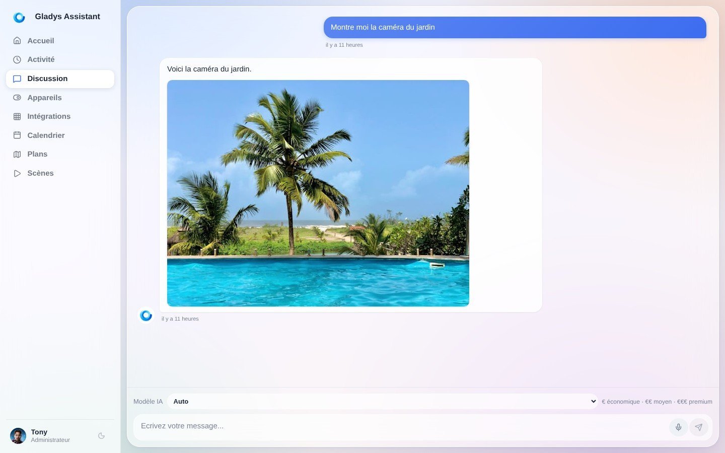

Rendez-vous dans l'onglet message, et demandez à Gladys "Montre moi la caméra dans la XXXXX" (Mettez le nom de la pièce ou se trouve votre caméra)
Et, magie :
Demander une image de caméra à Gladys
Cela fonctionne aussi par Telegram si vous avez configuré l'intégration :)

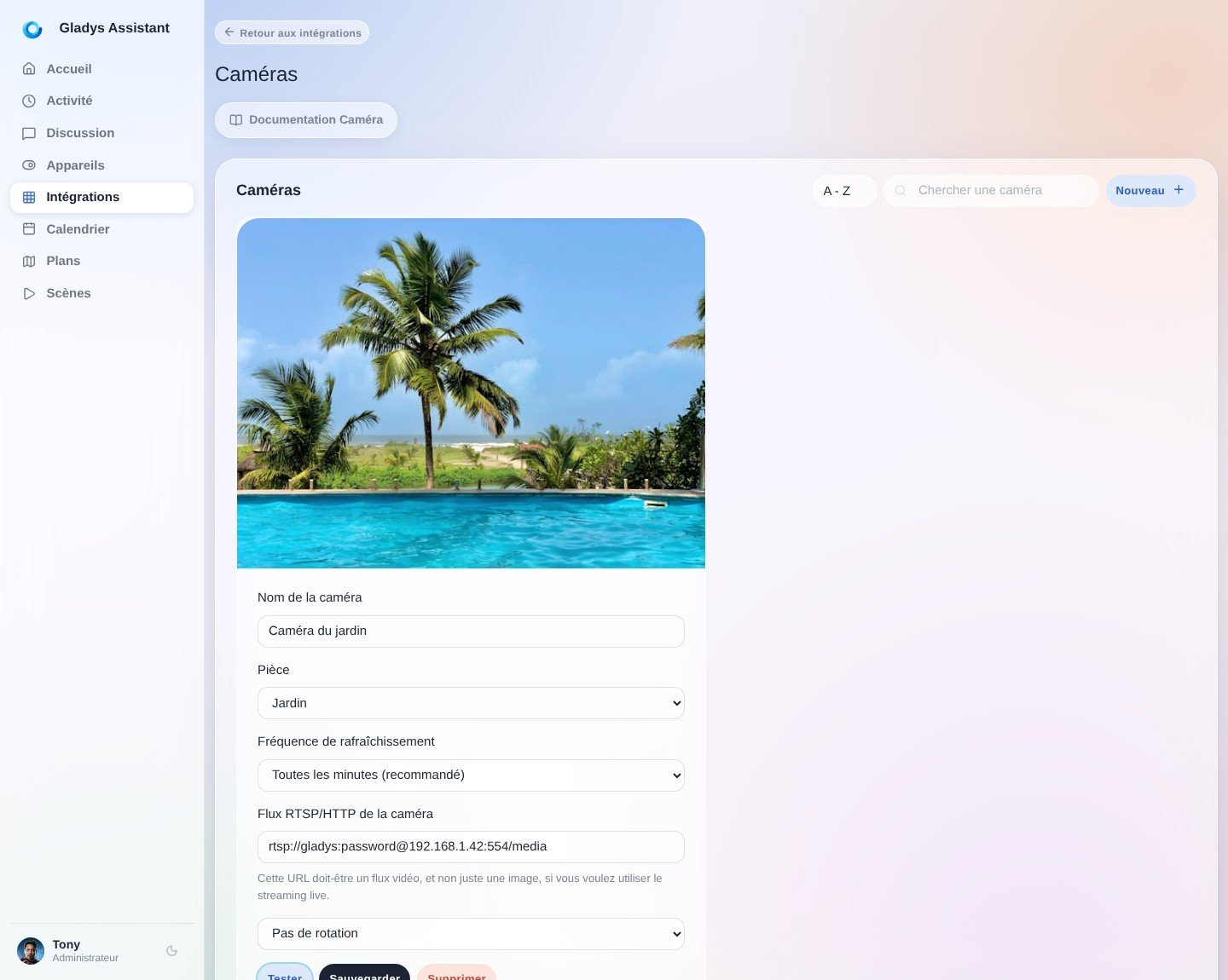

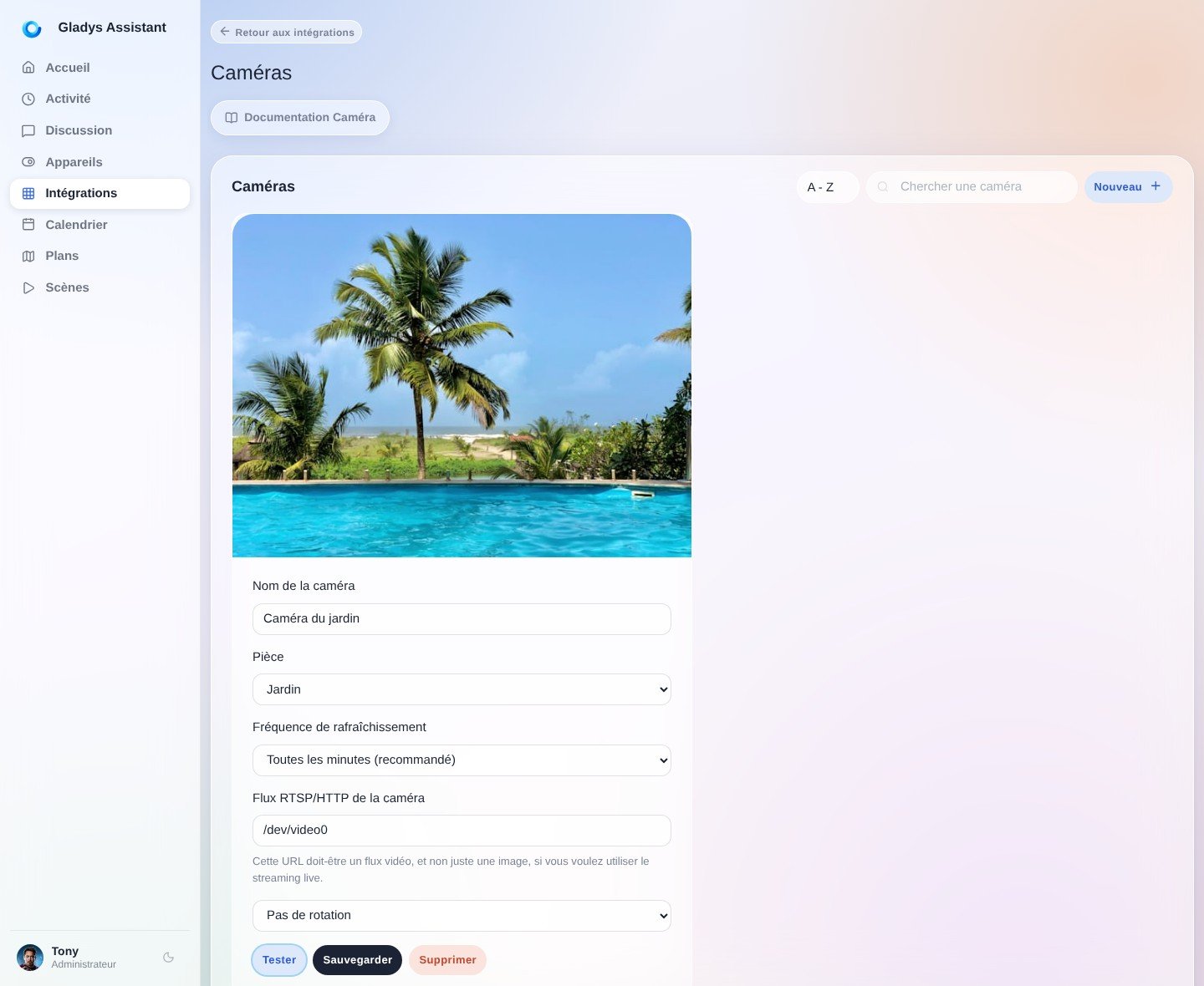

Remplissez les informations de connexion à votre caméra en saisissant, dans la zone Flux RTSP/HTTP de la caméra, l'adresse du port USB sur lequel est connecté la webcam : /dev/video0
J'ai mis une photo du port de Dieppe devant ma webcam 😄
