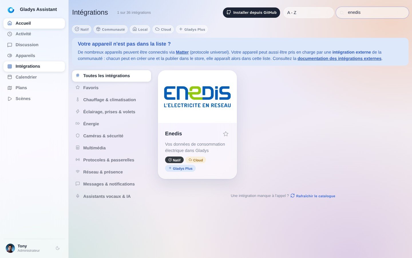

Rendez-vous sur plus.gladysassistant.com, et cliquez sur l'intégration "Enedis":
Enedis icône

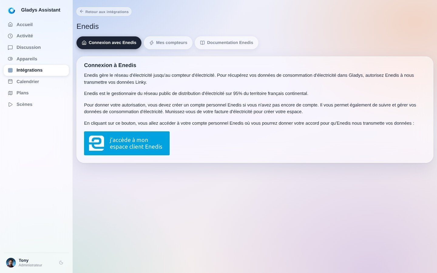

Cliquez sur le bouton "J'accède à mon espace client Enedis":
Intégration Enedis Gladys consentement

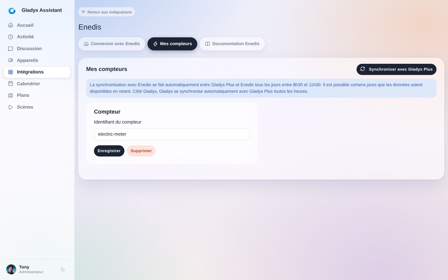

Dans Gladys, vous retrouvez votre compteur électrique dans "Compteurs" :
Intégration Enedis Gladys, mes compteurs

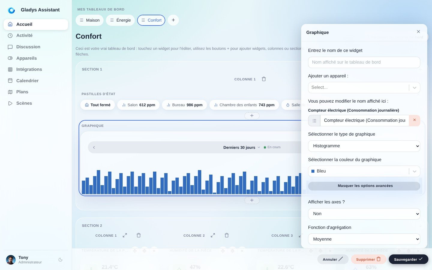

Sur le tableau de bord, vous pouvez créer un nouveau graphique, et sélectionnez "Consommation journalière" :
Intégration Enedis Gladys, consommation journalière

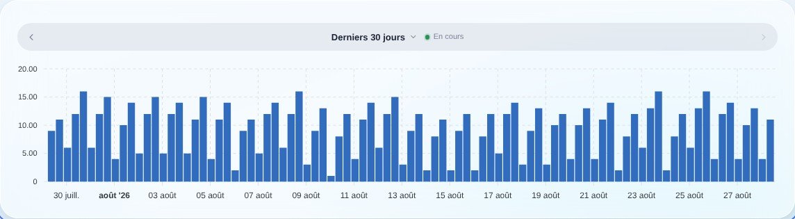

Choisissez "Histogramme", vous devriez voir ce graphique sur votre tableau de bord :
Intégration Enedis Gladys, graphique
