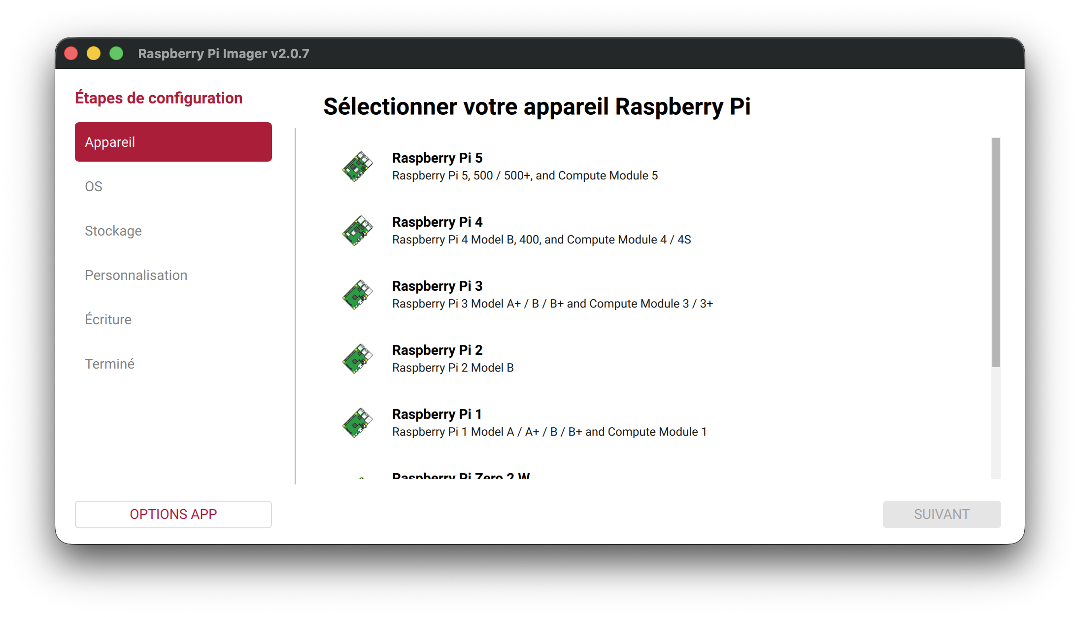

Étape 2 : Sélectionner votre Raspberry Pi​
Ouvrez Raspberry Pi Imager et cliquez sur Choisir l'appareil (ou SUIVANT si vous êtes dans le nouvel assistant pas-à-pas).
Sélectionnez votre modèle de Raspberry Pi dans la liste :

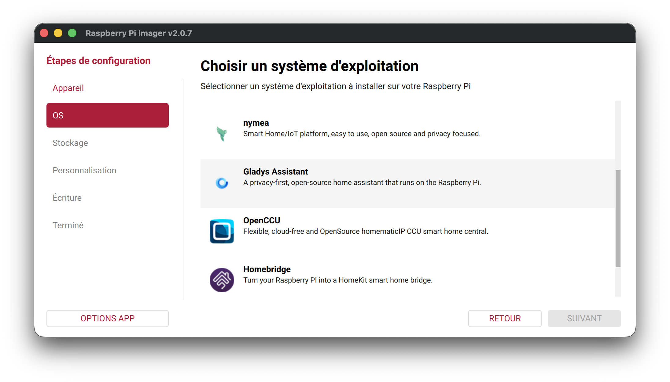

Étape 3 : Choisir l'image Gladys Assistant​

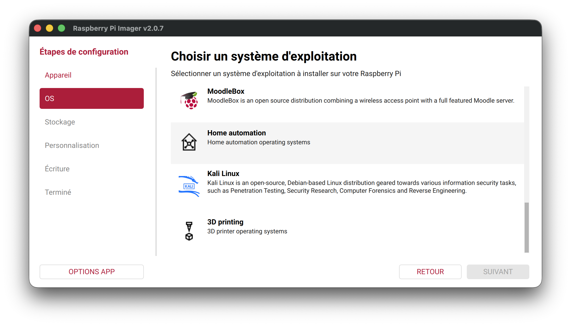

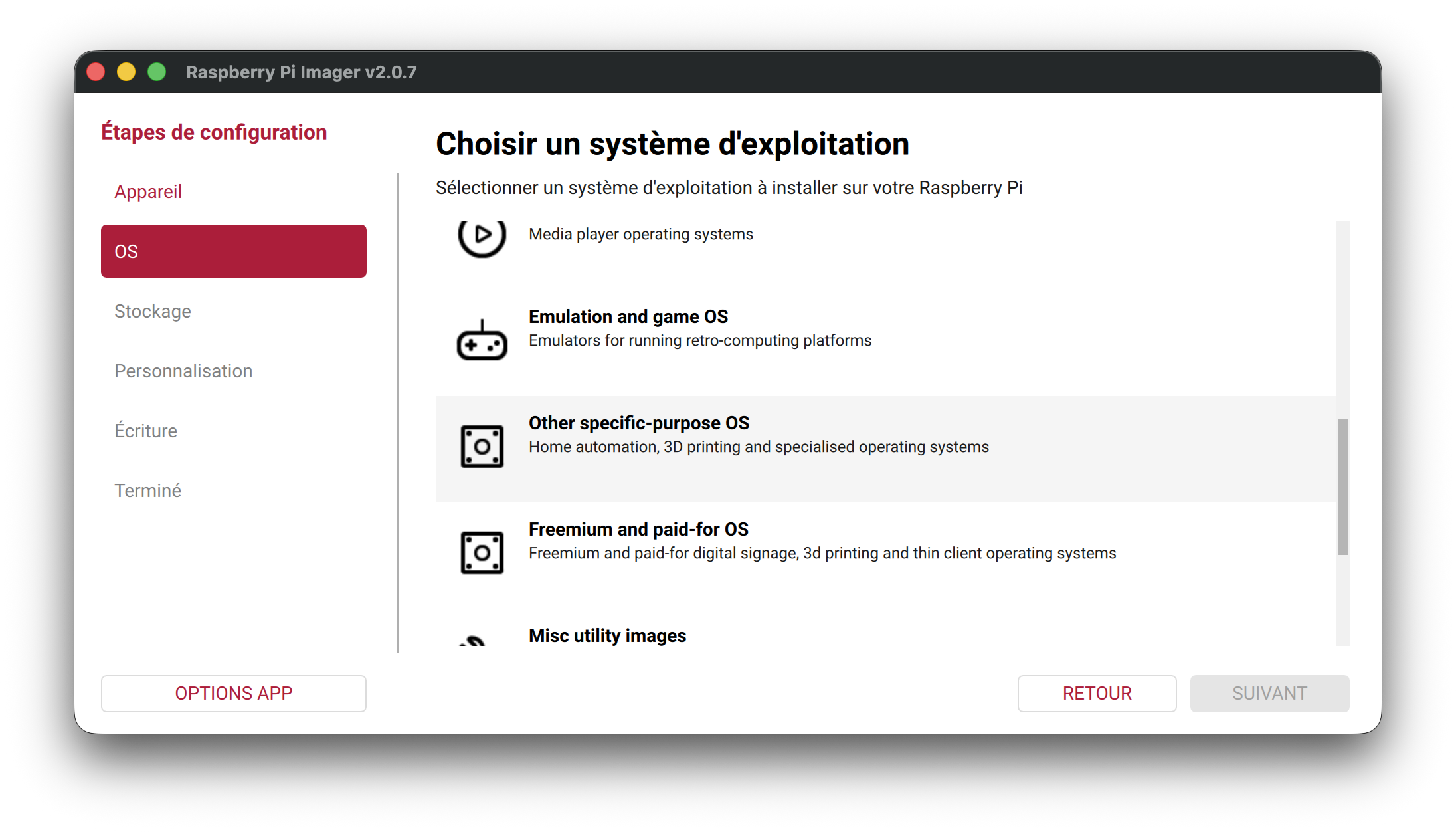

Cliquez sur Choisir le système d'exploitation, puis naviguez dans les catégories suivantes :
  1. Other specific-purpose OS (Autres OS spécialisés)
  2. Home automation (Domotique)
  3. Gladys Assistant
Choisir la catégorie "Other specific-purpose OS"
Choisir la catégorie "Home automation"
Sélectionner Gladys Assistant

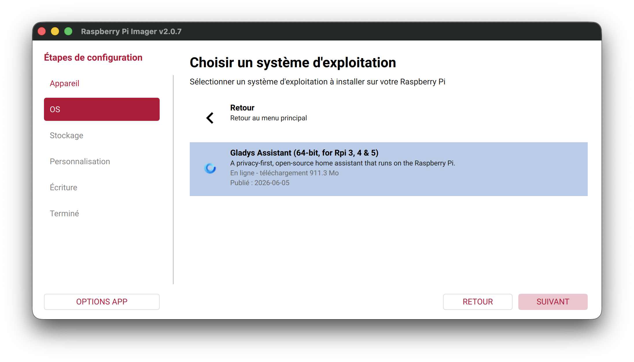

Sélectionnez ensuite l'image Gladys Assistant (64-bit, for Rpi 3, 4 & 5) :
Image Gladys Assistant 64 bits
astuce
L'image fait environ 900 Mo à télécharger. Raspberry Pi Imager se charge de tout : téléchargement, vérification et écriture sur votre support de stockage.

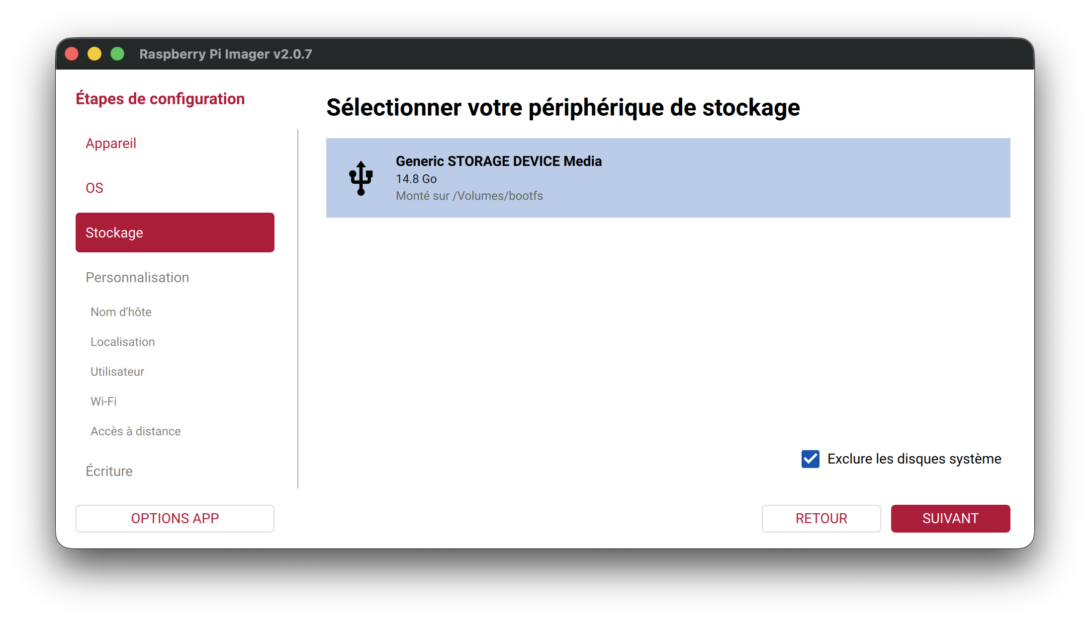

Étape 4 : Choisir le support de stockage​
Insérez votre carte micro-SD ou branchez votre SSD USB, puis cliquez sur Choisir le stockage et sélectionnez le périphérique correspondant.
Sélectionner le support de stockage
attention
Vérifiez bien que vous sélectionnez le bon périphérique : toutes les données présentes sur ce support seront effacées.

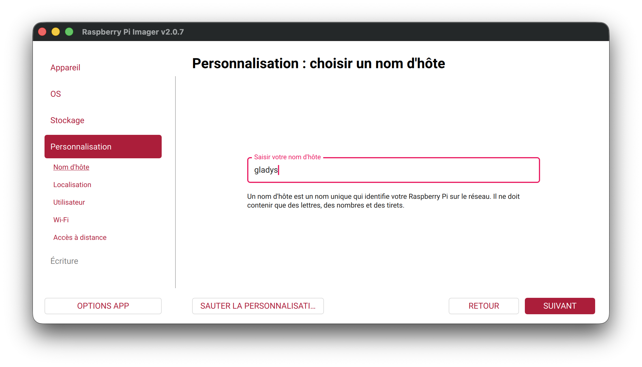

Nom d'hôte​
Choisissez un nom pour votre Raspberry Pi sur le réseau. Par exemple gladys, vous pourrez ensuite y accéder via http://gladys.local :
Configurer le nom d'hôte

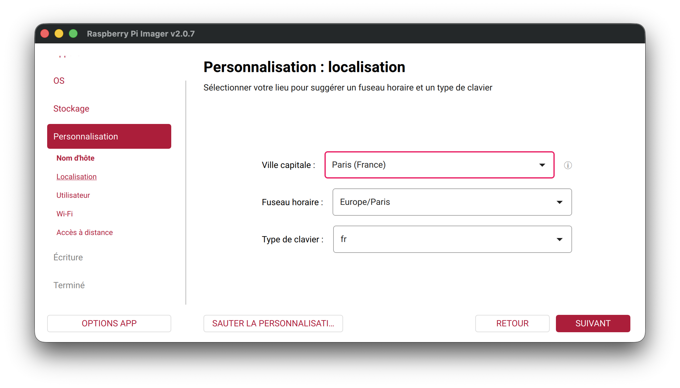

Localisation​
Sélectionnez votre ville, fuseau horaire et type de clavier :
Configurer la localisation

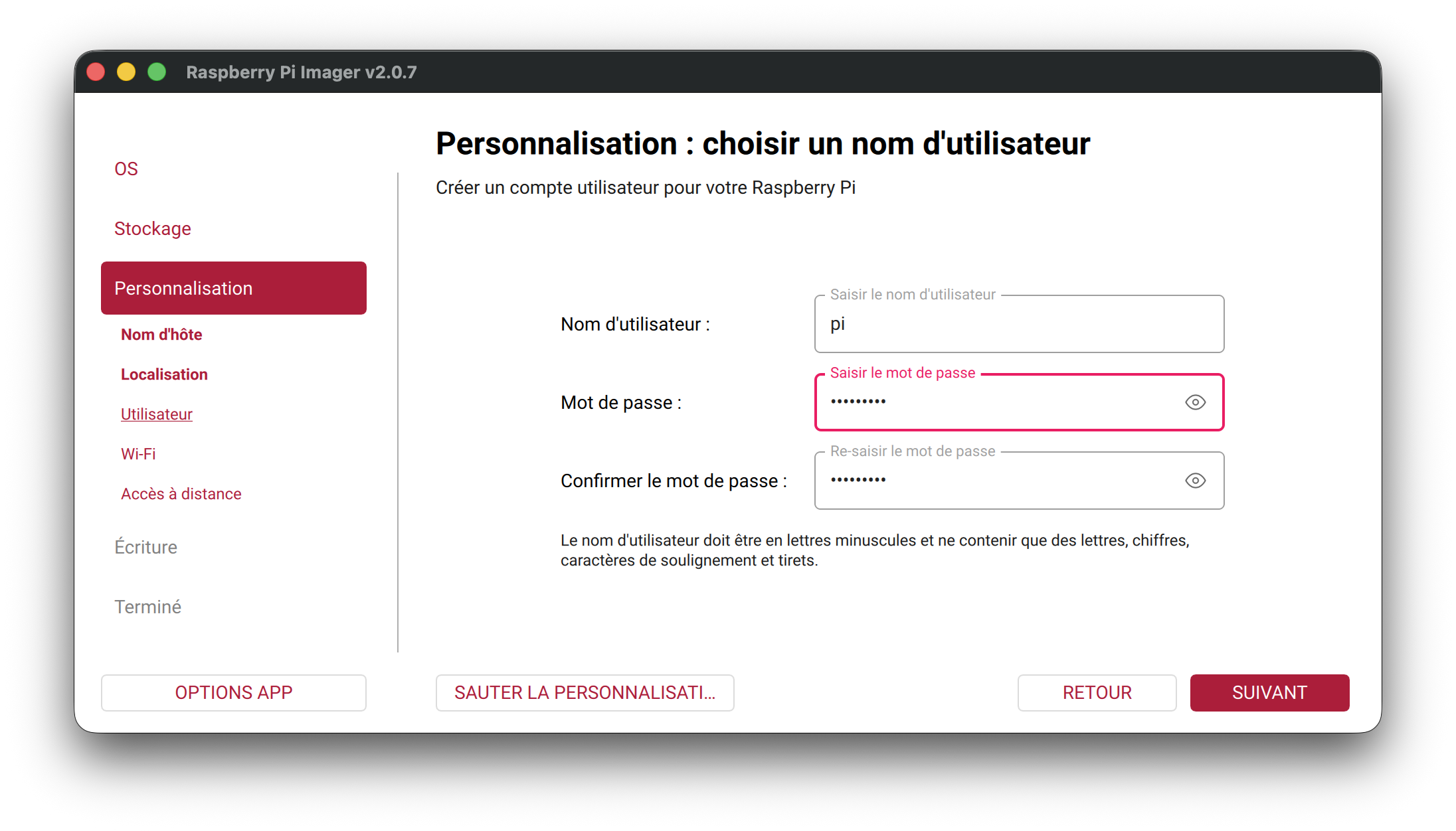

Compte utilisateur​
Créez un nom d'utilisateur et un mot de passe. Ce compte servira pour la connexion SSH et l'accès au système :
Configurer le compte utilisateur

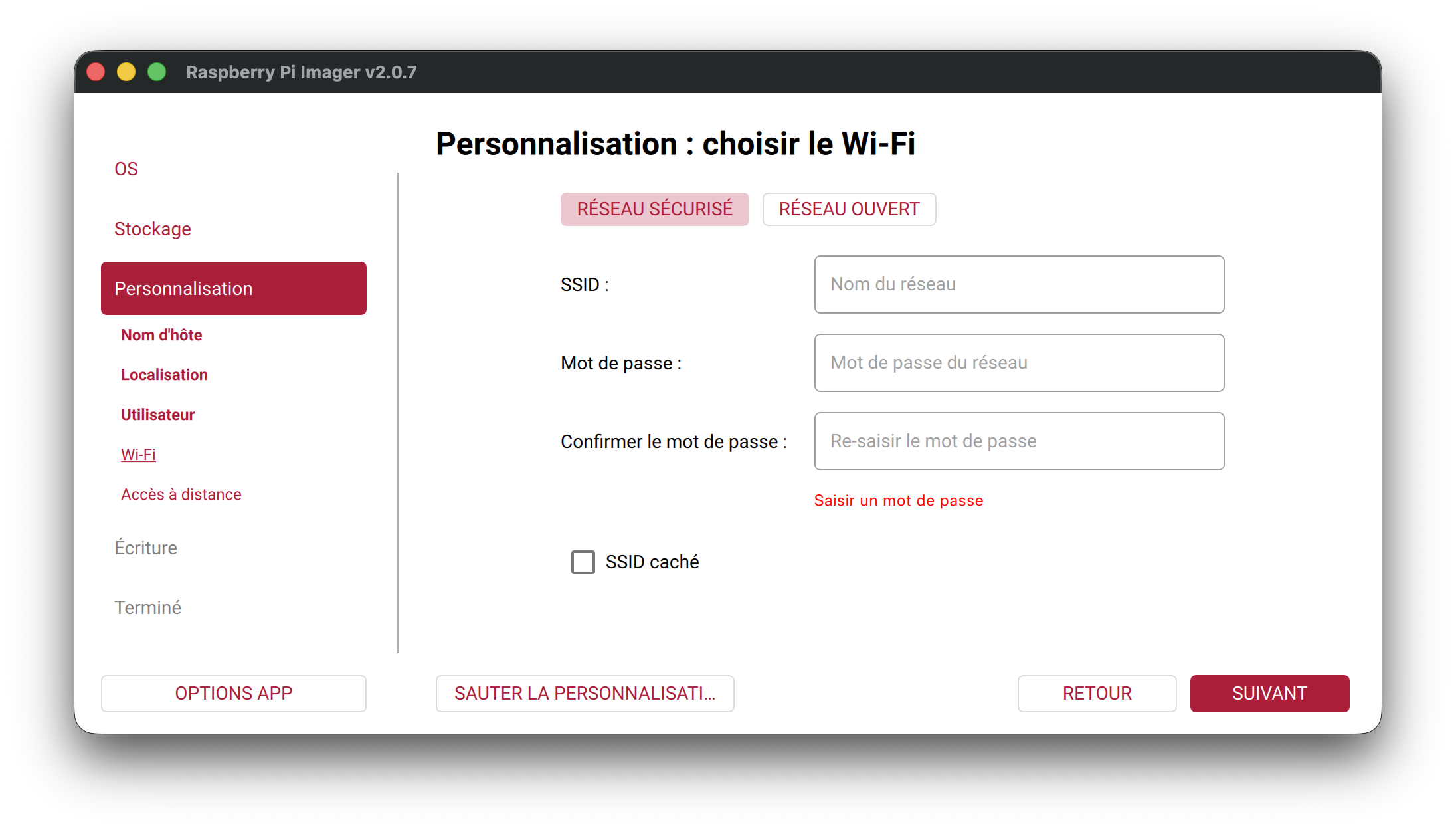

Wi-Fi (optionnel)​
Si vous n'utilisez pas de câble Ethernet, renseignez le nom et le mot de passe de votre réseau Wi-Fi :
Configurer le Wi-Fi

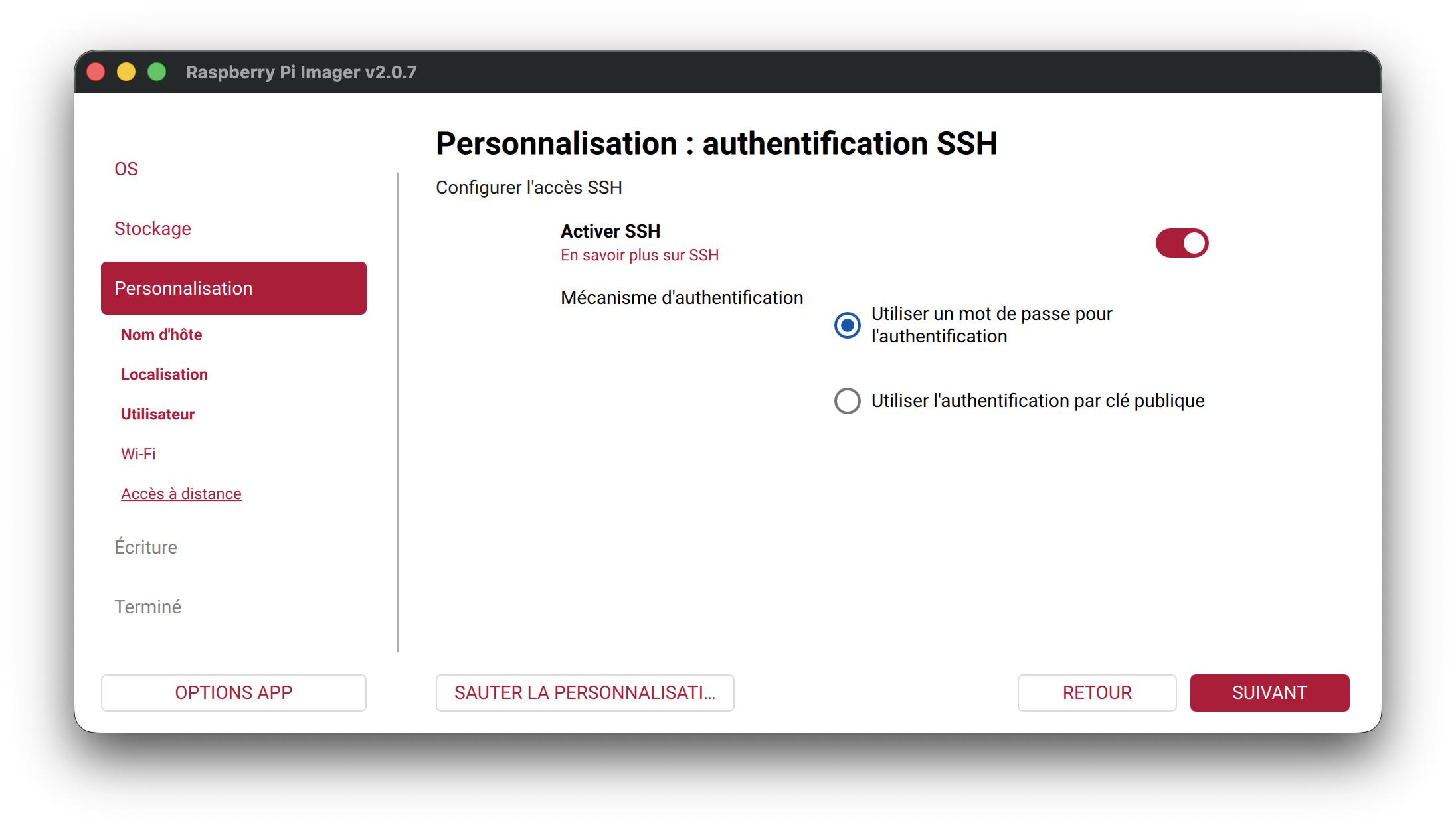

Accès SSH (recommandé)​
Activez SSH pour pouvoir vous connecter à distance à votre Raspberry Pi. L'authentification par mot de passe est la plus simple pour démarrer :
Activer SSH

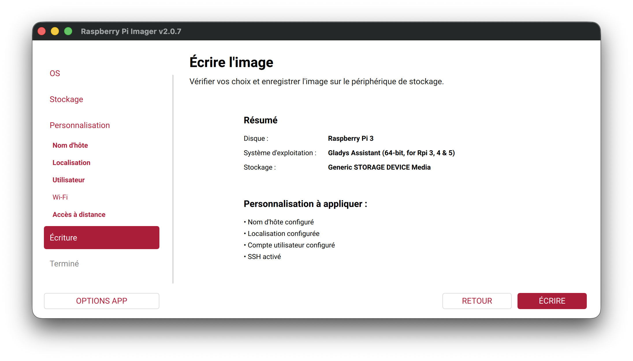

Étape 6 : Écrire l'image​
Vérifiez le résumé de votre configuration, puis cliquez sur ÉCRIRE :
Résumé avant écriture

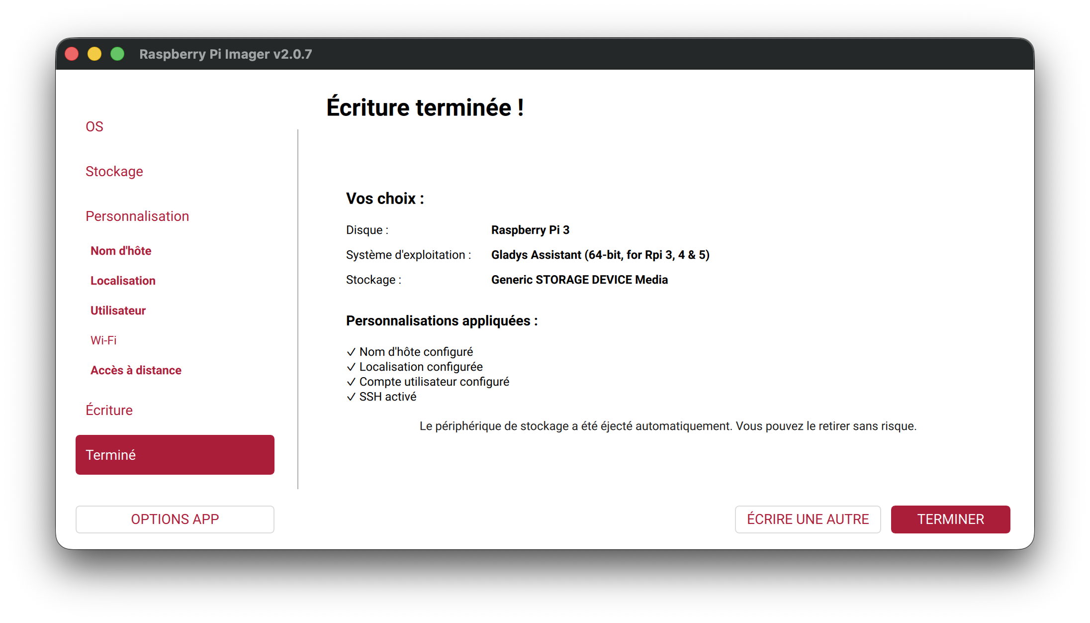

L'écriture peut prendre plusieurs minutes selon la vitesse de votre support de stockage. Une fois terminée, Raspberry Pi Imager éjecte automatiquement le périphérique :
Écriture terminée

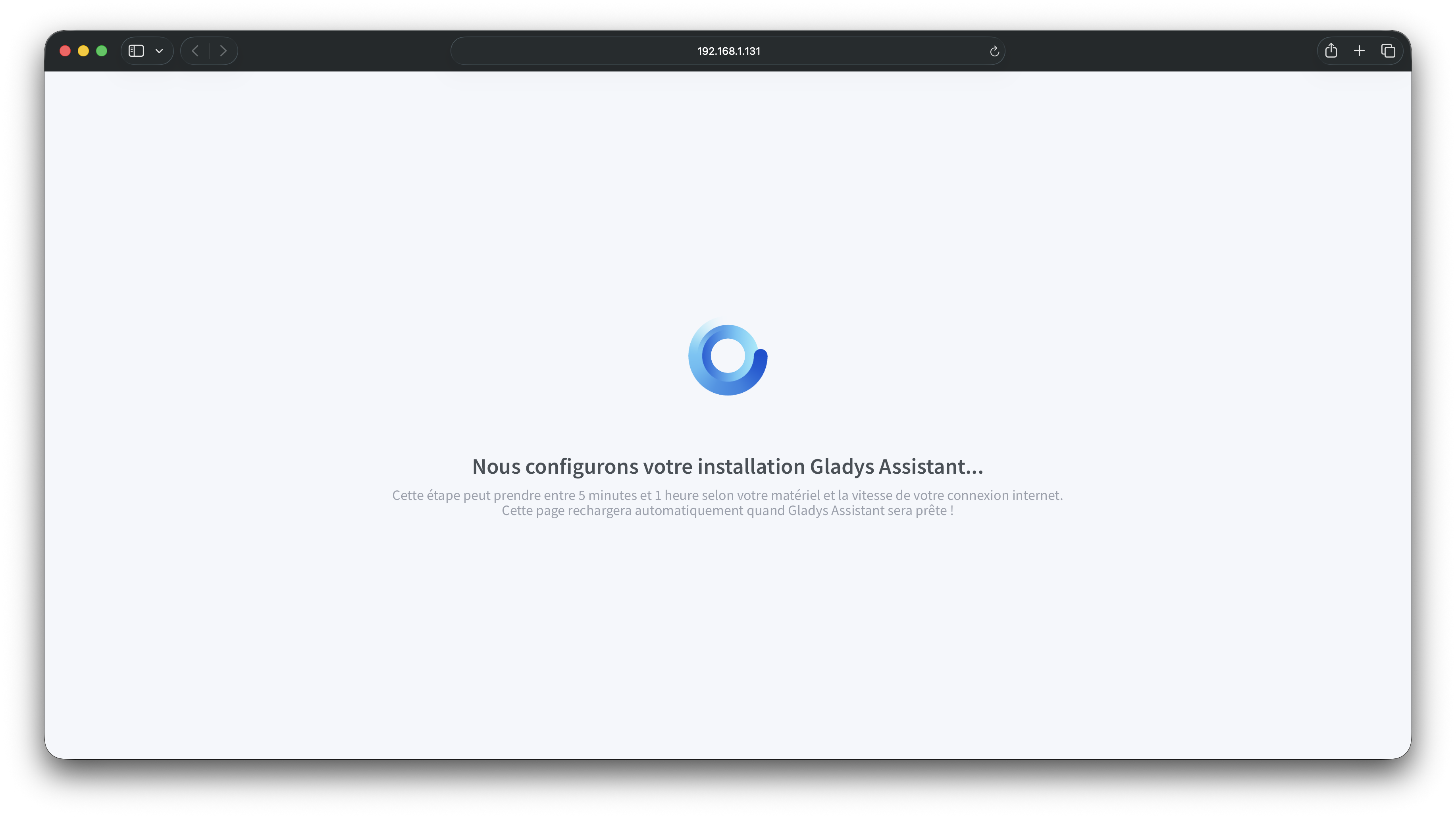

Au premier démarrage, Gladys effectue sa configuration initiale. Cette étape peut prendre entre 5 minutes et 1 heure selon votre matériel et votre connexion internet :
Configuration initiale de Gladys
La page se rechargera automatiquement quand Gladys sera prête. Vous pourrez alors créer votre compte et commencer à configurer votre maison connectée !
