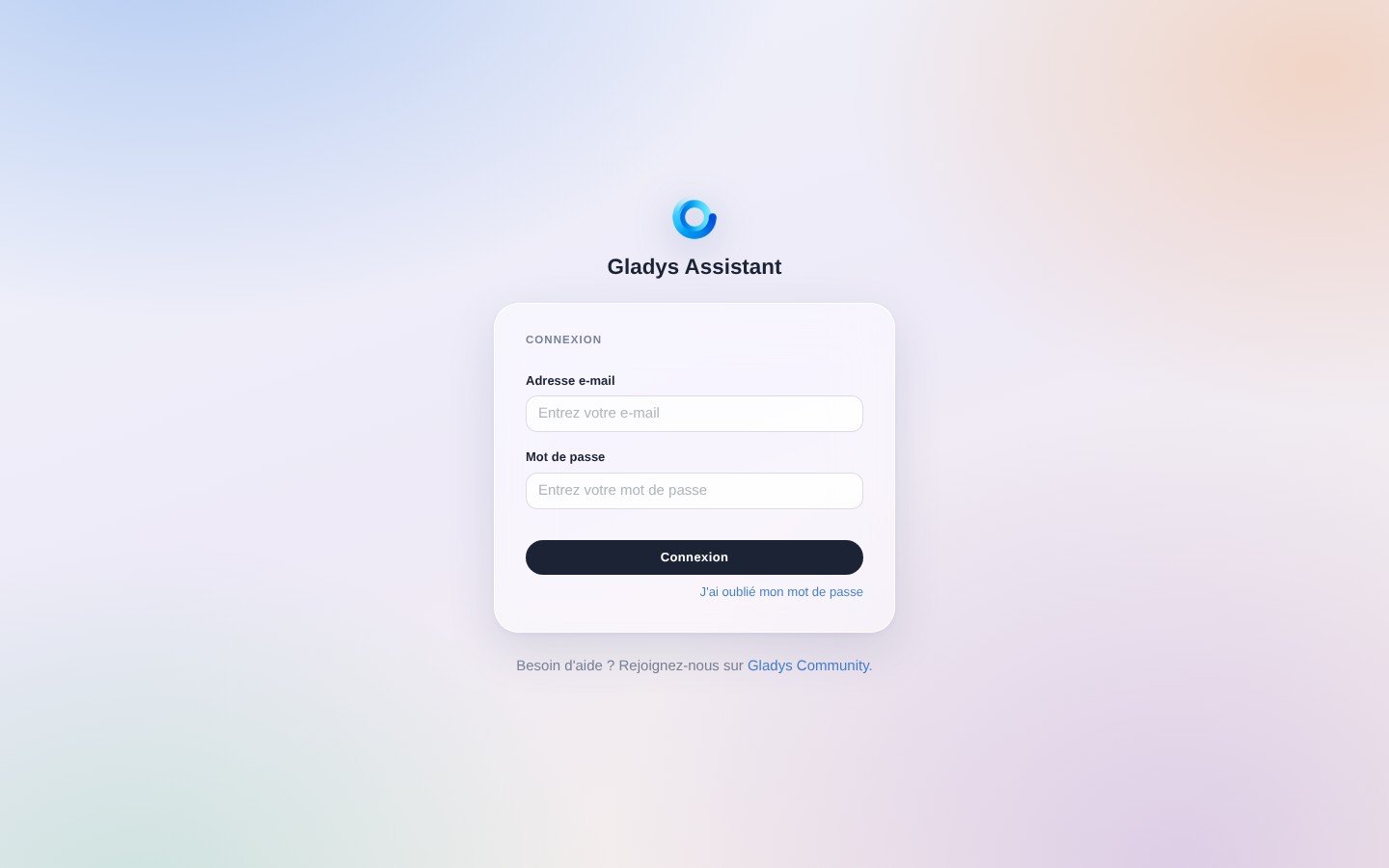

Accéder à Gladys​
Vous pouvez accéder à Gladys à l'adresse http://gladysassistant.local, le nom que Gladys annonce sur votre réseau local en mDNS. Si votre réseau bloque le mDNS, tapez plutôt l'IP de votre VM dans votre navigateur.
Accéder a la VM
