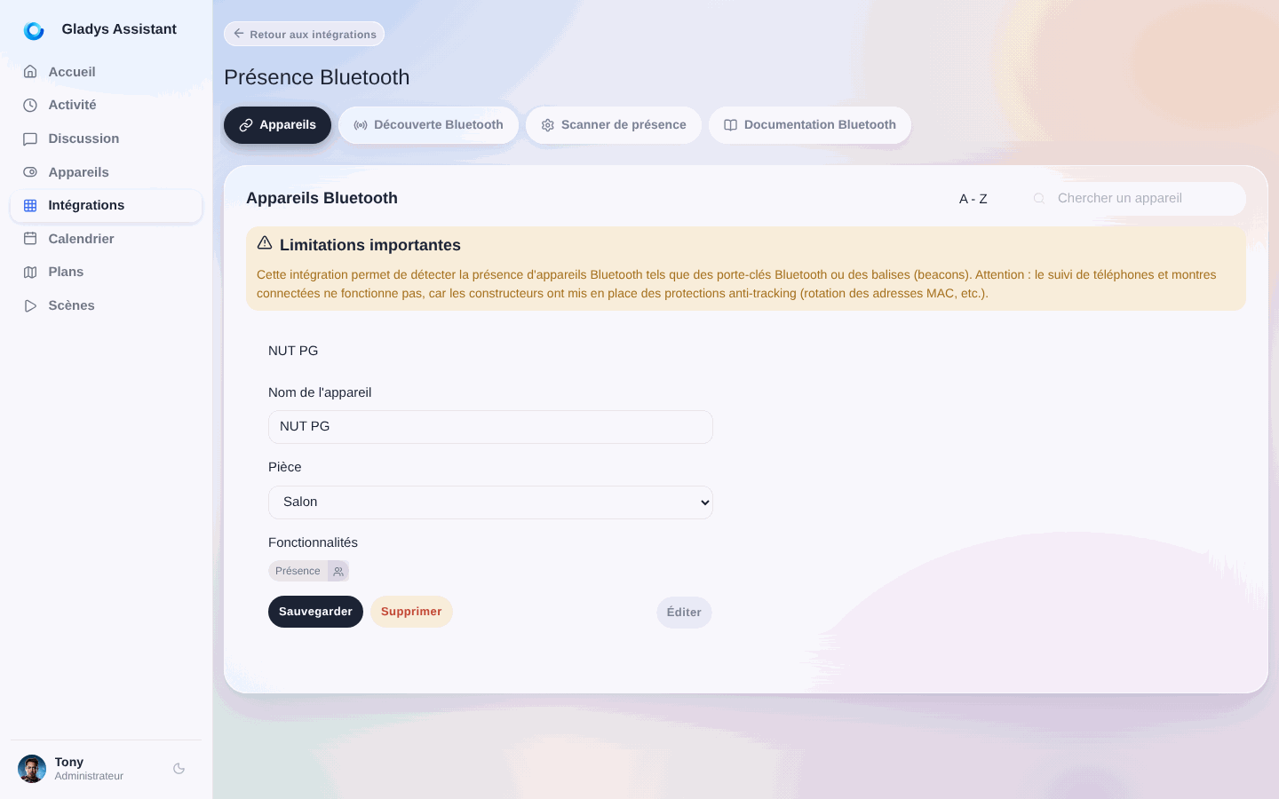

Rendez-vous dans l'intégration "Bluetooth", onglet "Découverte". Scannez les appareils bluetooth environnant, et cherchez l'appareil que vous voulez ajouter.
Cliquez sur "Connecter à Gladys":
Configurer appareil bluetooth

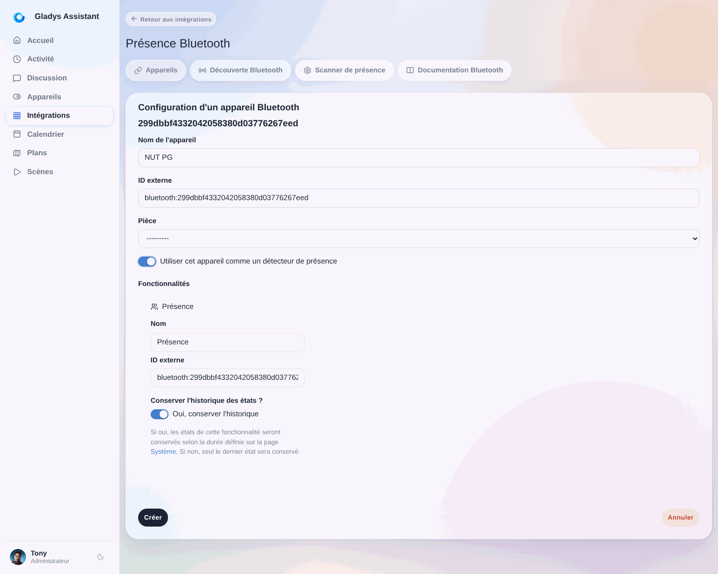

Puis activez bien l'option "Utiliser cet appareil comme un détecteur de présence".
Donnez un nom unique à cet appareil, et ajoutez le à Gladys.
Vous devriez arriver sur cet écran:

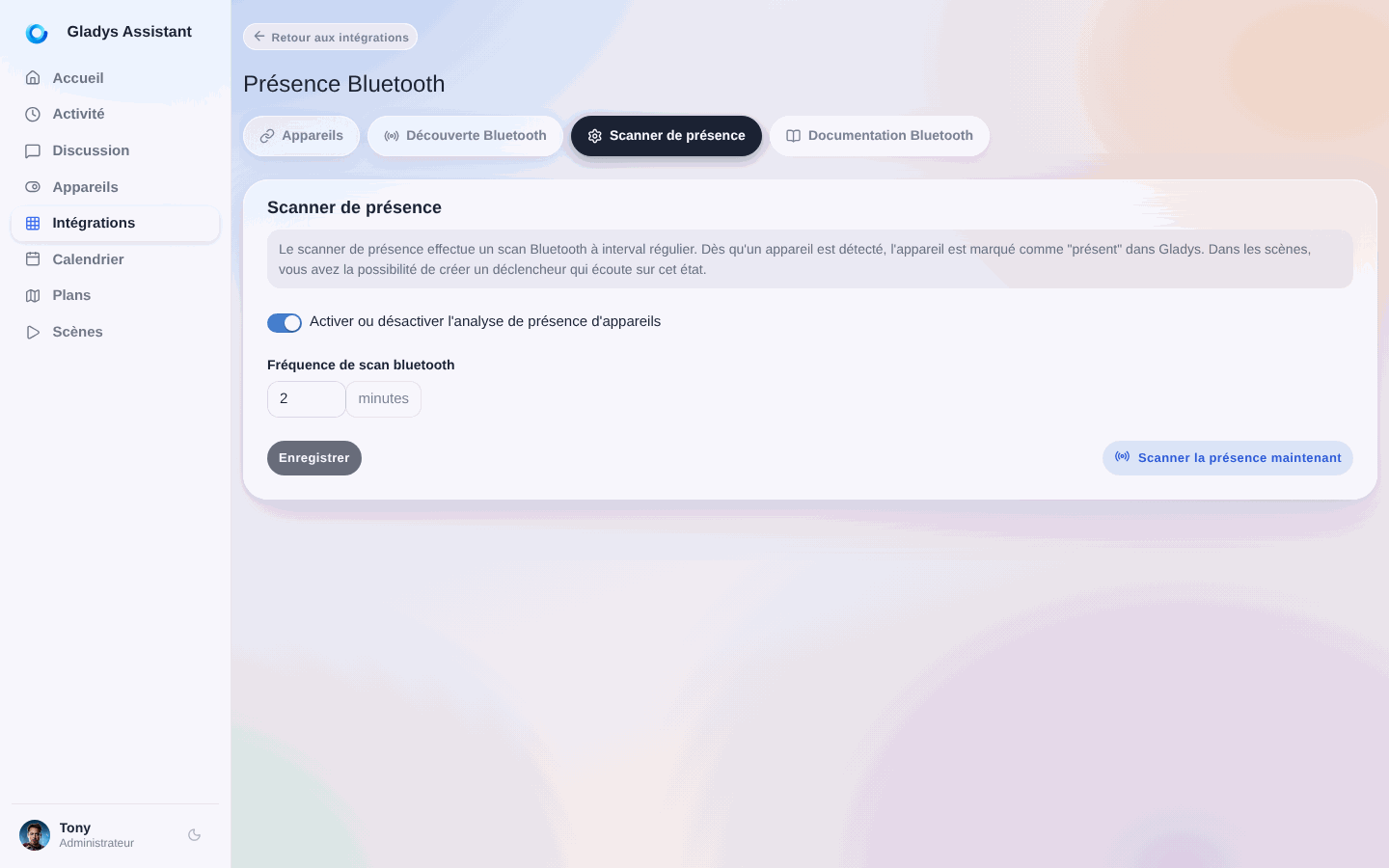

Maintenant, rendez-vous dans l'écran "Scanner de présence", et vérifiez que votre configuration ressemble bien à ça:
C'est bon, tout est configuré côté Bluetooth !
