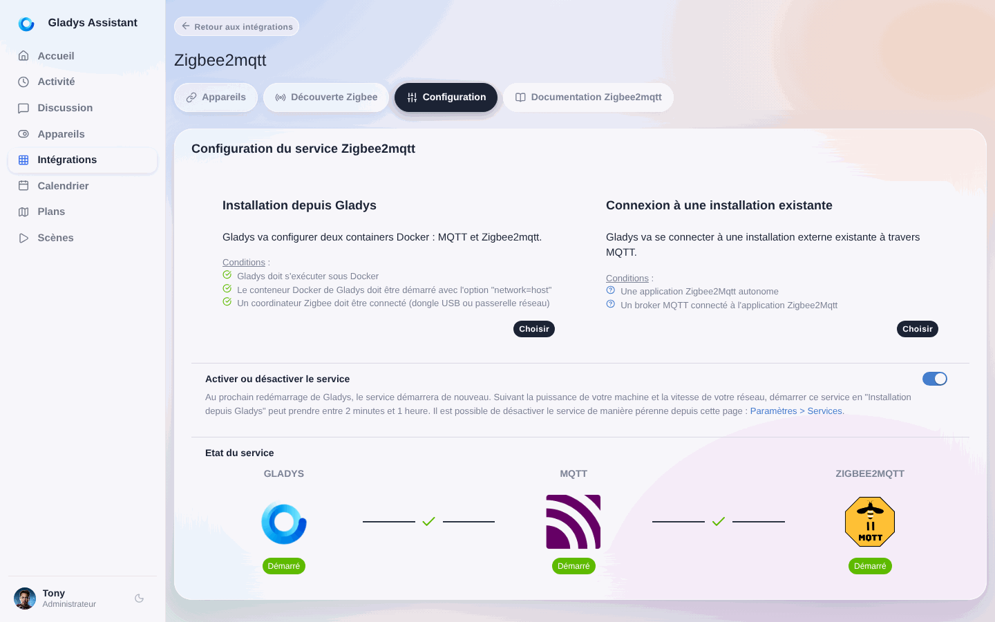

Dans Gladys, rendez-vous dans Intégrations / Zigbee2Mqtt, puis ouvrez l'onglet Configuration.

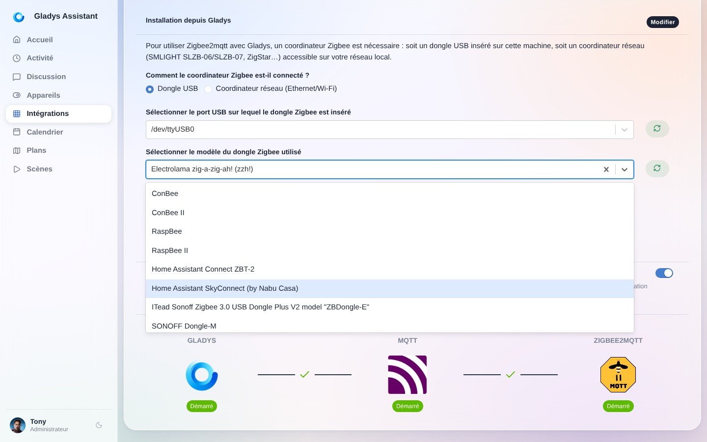

Gladys reconnaît les clés les plus courantes (SONOFF ZBDongle-P et ZBDongle-E, Home Assistant Connect ZBT-1 et ZBT-2, ConBee II et III, SMLIGHT SLZB-06M et SLZB-07…). Ce que l'assistant affiche dépend de ce qui est branché :
  • Clé Zigbee détectée : Gladys affiche votre clé, avec sa photo et son nom. Vous n'avez rien à choisir.
  • 2 clés Zigbee détectées (ou plus) : choisissez celle que Gladys doit utiliser.
  • Gladys n'a pas reconnu votre clé : choisissez son modèle dans la liste, regroupée par marque. La recherche trouve un modèle par son nom ou son code (dongle-e, sonoff p, conbee, skyconnect…). Le modèle est écrit sur la clé ou sur sa boîte : c'est lui qui détermine le pilote qu'utilise Zigbee2MQTT pour dialoguer avec elle.
  • Branchez votre clé Zigbee : aucune clé n'est encore branchée. Gladys la détecte dès que vous la branchez, sans recharger la page.
En dessous, des liens mènent aux autres choix (sur téléphone, ils sont regroupés sous Autre clé ou autre installation) :
  • Pas la bonne clé ? Choisir à la main (ou Ma clé est branchée mais n'apparaît pas) : choisissez le port et le modèle à la main. Les ports série de la machine elle-même et des cartes HAT/GPIO (comme la RaspBee) sont masqués : cliquez sur Afficher les autres ports série (carte HAT/GPIO, ports de la machine) pour les voir.

Cliquez ensuite sur Installer. Gladys vérifie que la clé est bien branchée avant de sauvegarder quoi que ce soit. Il commence même à télécharger Zigbee2MQTT dès qu'une clé est sélectionnée, avant que vous ne cliquiez : l'installation n'en est que plus rapide.

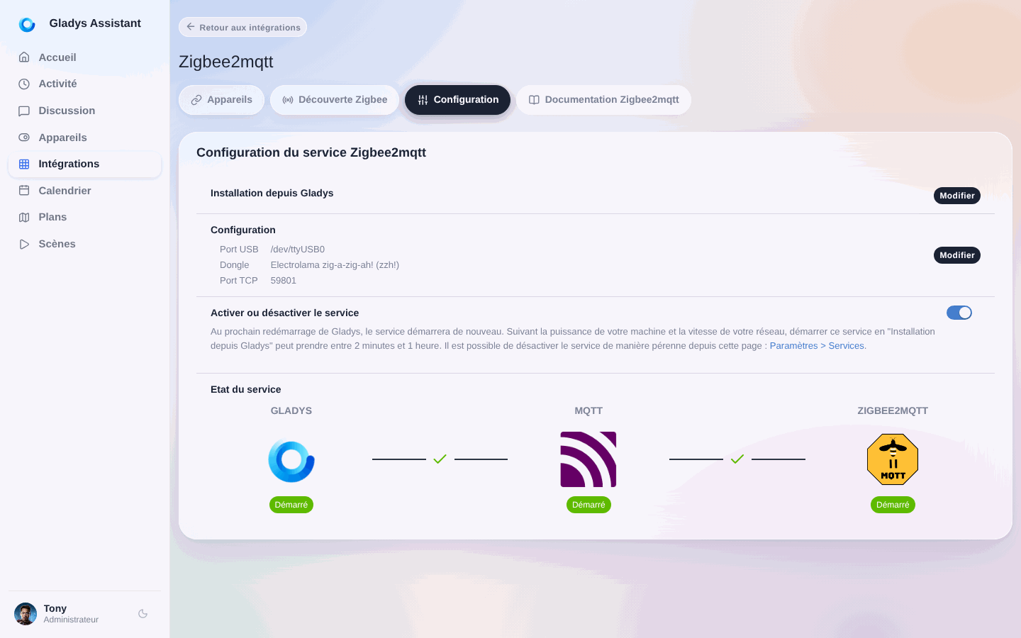

Une fois Zigbee2MQTT installé, l'onglet Configuration affiche un tableau de bord. Une installation configurée avant Gladys 5.3.4 y arrive directement : sa configuration, ses conteneurs et son réseau Zigbee sont conservés.

En dessous, le tableau de bord affiche votre coordinateur : sa photo, son nom, son pilote, son firmware et la version de Zigbee2MQTT. Son bouton Changer ouvre l'étape 1 de l'assistant pour choisir une autre clé, la clé actuelle étant signalée. Si la nouvelle clé utilise un autre pilote (une puce Texas Instruments au lieu d'une puce Silicon Labs, par exemple), Gladys vous prévient : Zigbee2MQTT ne peut pas y reprendre votre réseau, et vous devrez appairer de nouveau vos appareils.
Les boutons :
  • Redémarrer redémarre Zigbee2MQTT : vos appareils ne répondent pas pendant les quelques secondes que cela prend.
  • Arrêter arrête Zigbee2MQTT, et Gladys s'en souvient : ni un redémarrage de Gladys, ni un redémarrage de la machine ne le relancent tant que vous n'avez pas cliqué sur Démarrer. Pratique pour flasher la clé, par exemple.
  • Interface Zigbee2MQTT ouvre l'interface web de Zigbee2MQTT. Depuis Gladys 5.3.4, elle est activée sur toutes les installations : une installation existante l'obtient au prochain démarrage de Gladys, qui redémarre alors Zigbee2MQTT une fois.

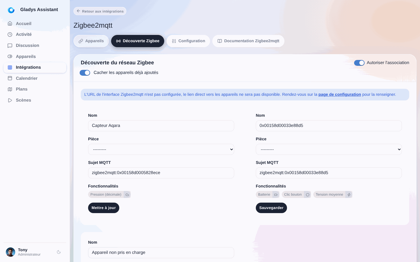

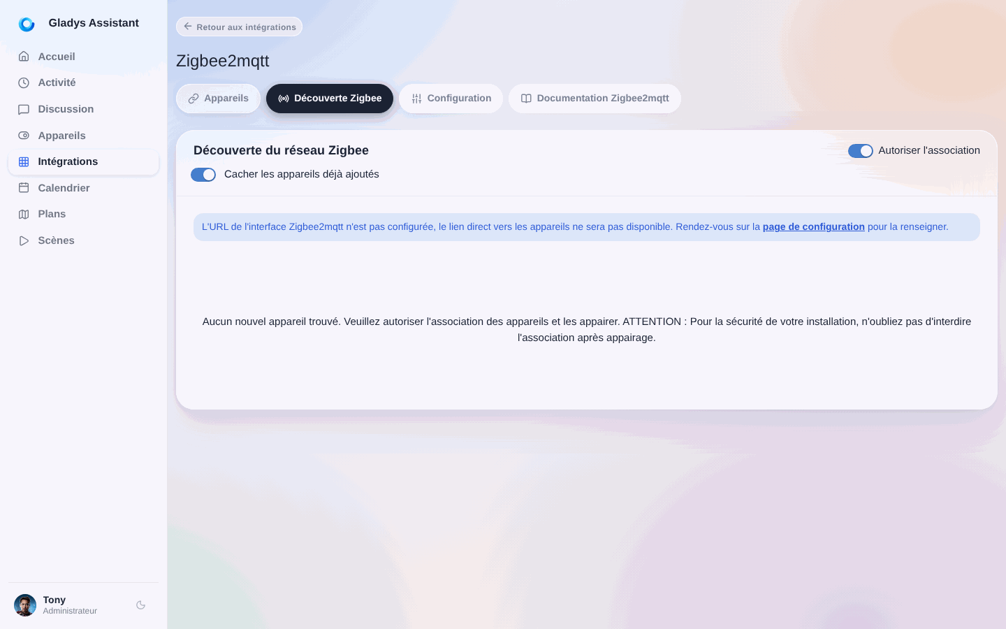

Pour permettre aux appareils de rejoindre votre réseau Zigbee, ouvrez l'onglet Découverte Zigbee, puis cliquez sur le bouton Autoriser l'association. Gladys n'affiche l'association comme ouverte qu'une fois que Zigbee2MQTT l'a confirmée.
Autoriser l&#39;association
Depuis Gladys 5.3.4, l'association se referme d'elle-même au bout de 4 minutes environ : vous n'avez plus besoin de revenir l'interdire. Cliquez sur Arrêter l'association pour la fermer plus tôt.

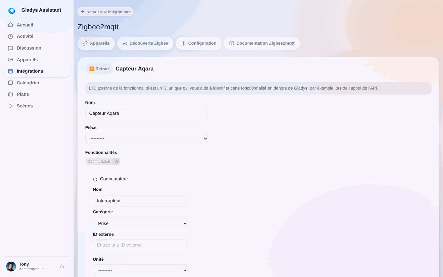

Si nécessaire, vous pouvez vous rendre dans l'onglet Appareils pour modifier/compléter la configuration de vos appareils.
Cliquez sur le bouton Editer d'un appareil. Vous pourrez alors éditer son nom, la pièce à laquelle il appartient et le nom de chaque fonctionnalité. Sur téléphone, chaque appareil est une ligne qui ouvre un panneau avec les mêmes réglages. La suppression d'un appareil demande d'abord une confirmation.
Editer un appareil

Comment ajouter un appareil dans Zigbee2MQTT avec Gladys ?​
Une fois Zigbee2MQTT installé, ouvrez l'onglet Découverte Zigbee et cliquez sur Autoriser l'association, puis mettez votre appareil en mode appairage (en général un appui long sur son bouton). L'appareil apparaît automatiquement dans la liste avec ses fonctionnalités détectées : vous pouvez le renommer, l'associer à une pièce et l'ajouter à Gladys. Depuis Gladys 5.3.4, l'association se referme d'elle-même au bout de 4 minutes environ, et l'appareil affiche ses valeurs dès qu'il est ajouté.
Quelle clé USB Zigbee utiliser avec un Raspberry Pi ou un NAS ?​
N'importe quel adaptateur de la liste des coordinateurs pris en charge par Zigbee2MQTT fonctionne. Une clé abordable que nous avons testée avec Gladys est la Sonoff Zigbee 3.0 USB Dongle Plus. Notre guide d'achat des clés Zigbee compare les modèles les plus courants.
