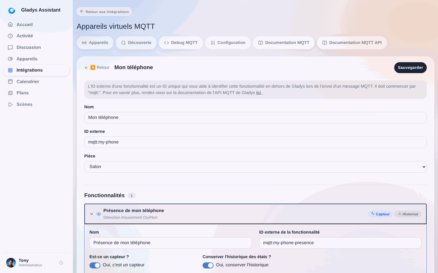

Créer un appareil dans Gladys
Je vous conseille d'utiliser l'intégration MQTT pour créer un nouvel appareil (même si vous n'utilisez pas le MQTT, ça n'a pas d'intérêts)
Créez un périphérique dans Gladys:
Create device Gladys Assistant
Note: Nous disons ici que votre téléphone a une fonctionnalité "détecteur de mouvement", car c'est une fonctionnalité "binaire" qui est parfaite pour ce cas d'usage. Peu importe que ce soit un capteur de mouvement pour Gladys, ça ne changera rien ici.
Gardez l'attribute "external_id" pour plus tard, il sera utile.

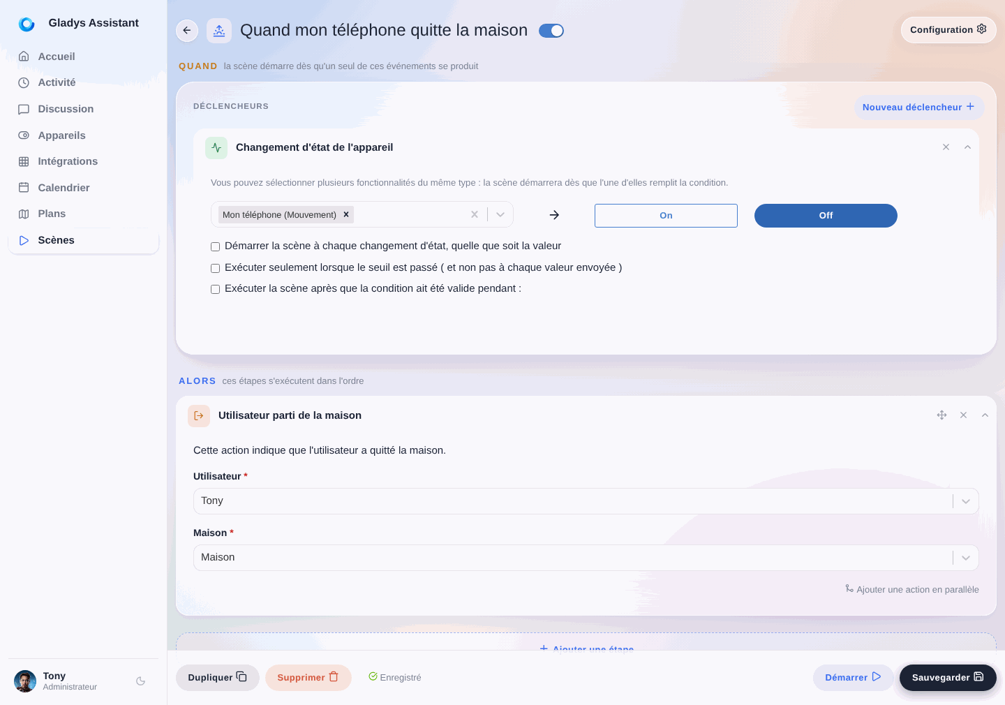

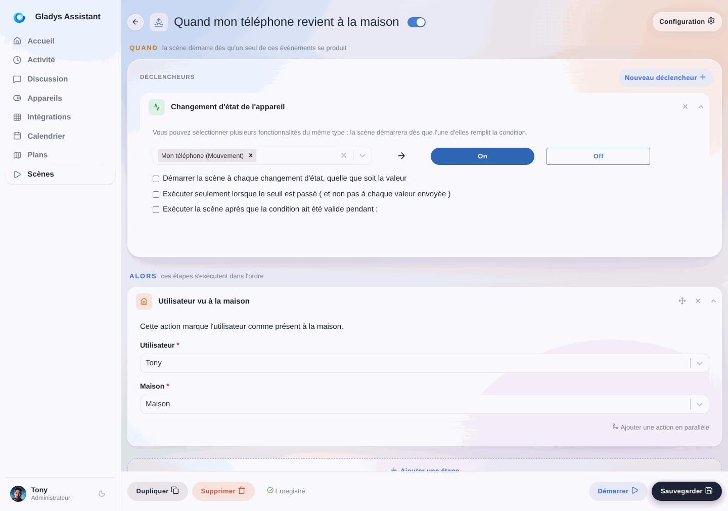

Créer une scène pour changer la présence de votre utilisateur
Maintenant, vous pouvez créer deux scènes dans Gladys pour changer la présence/absence de votre utilisateur en fonction de la présence/absence de votre téléphone.
Back at home scene
Left home scene
