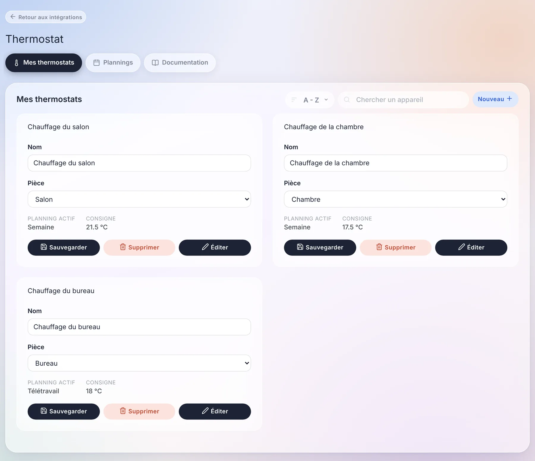

Créer un thermostat​
Rendez-vous dans Intégrations / Thermostat, onglet « Mes thermostats », et cliquez sur « Nouveau ».
Les thermostats de la maison, avec leur planning et leur consigne
Donnez un nom et une pièce au thermostat, puis choisissez son type.

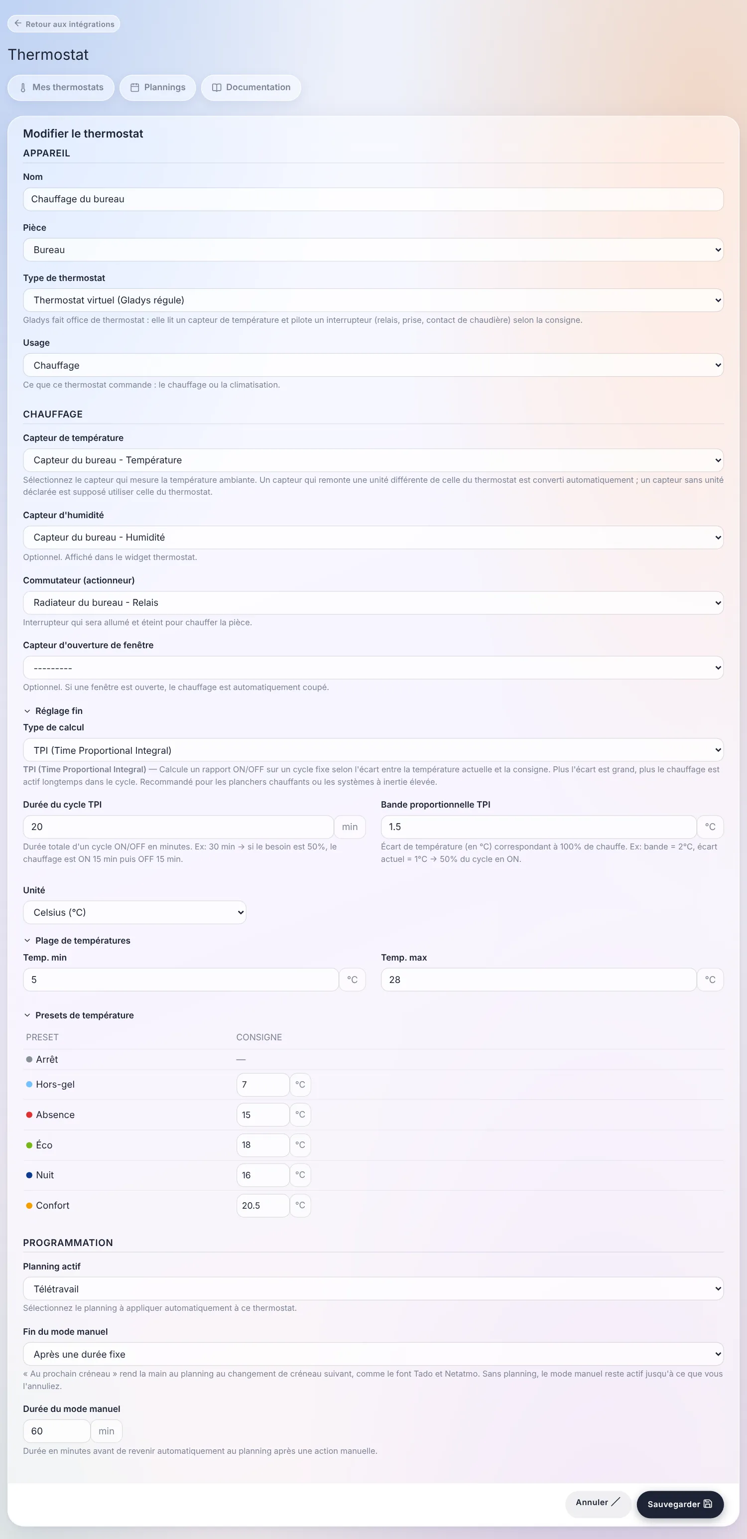

Thermostat virtuel (Gladys régule)​
Gladys joue le rôle du thermostat. Il vous faut :
  • un capteur de température, celui qui mesure la température de la pièce. Un capteur qui remonte une autre unité que le thermostat (°F et °C) est converti automatiquement ;
  • un commutateur (actionneur) : le relais, la prise ou le contact de chaudière qui allume et éteint le chauffage ;
  • éventuellement un capteur d'humidité, affiché dans le widget ;
  • éventuellement un capteur d'ouverture de fenêtre : quand la fenêtre s'ouvre, le chauffage est coupé immédiatement, et reprend à sa fermeture.
Dans « Réglage fin », choisissez comment Gladys régule :
  • Hystérésis (par défaut) : le chauffage s'allume sous la consigne moins le seuil de démarrage, et s'éteint au-dessus de la consigne plus le seuil d'arrêt. Avec une consigne de 21 °C et des seuils de 0,5 °C, il s'allume sous 20,5 °C et s'éteint au-dessus de 21,5 °C.
  • TPI (Time Proportional Integral) : sur un cycle fixe (30 minutes par défaut), le chauffage reste allumé pendant une part du cycle proportionnelle à l'écart avec la consigne. Plus la pièce est loin de la consigne, plus il chauffe longtemps. Ça évite les dépassements d'un radiateur qui a beaucoup d'inertie.
Le formulaire d'un thermostat virtuel : capteur, interrupteur, régulation et préréglages

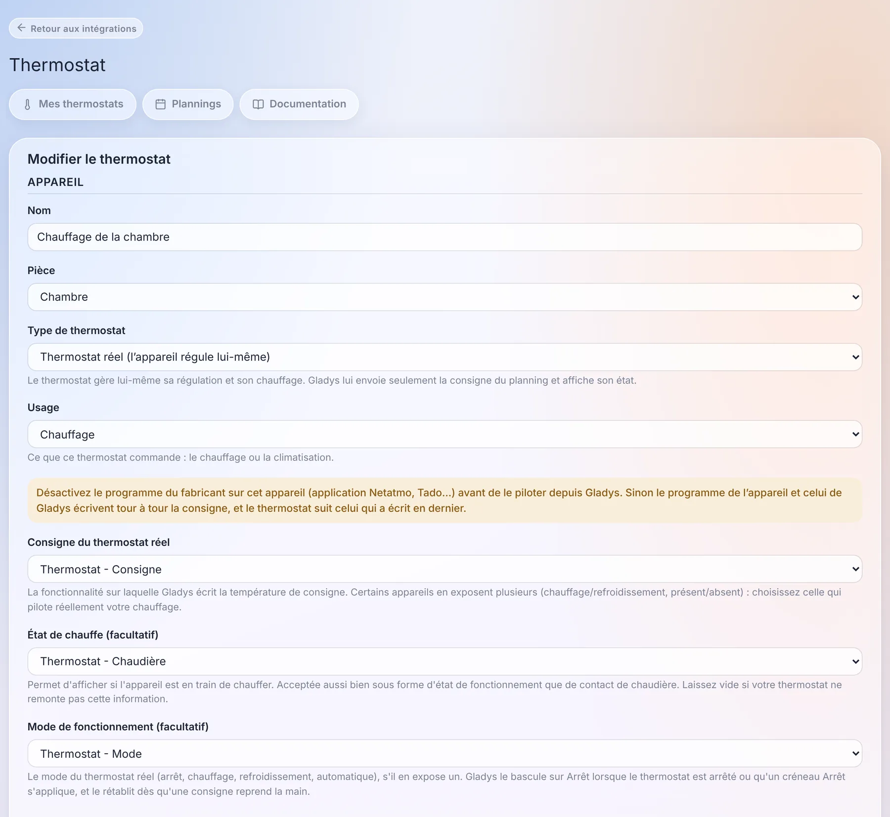

Thermostat réel (l'appareil régule lui-même)​
Votre thermostat régule déjà : Gladys écrit seulement la consigne de son planning, et affiche l'état de l'appareil. Vous choisissez :
  • la consigne du thermostat réel : la fonctionnalité sur laquelle Gladys écrit la température de consigne. Certains appareils en exposent plusieurs (chauffage / refroidissement, présent / absent) : choisissez celle qui pilote réellement votre chauffage ;
  • l'état de chauffe (facultatif), pour afficher dans le widget si l'appareil chauffe. Un état de fonctionnement comme un contact de chaudière conviennent ;
  • le mode de fonctionnement (facultatif), si le thermostat en a un : Gladys le bascule sur Arrêt quand le thermostat est arrêté, et le rétablit dès qu'une consigne reprend la main.
Le formulaire d'un thermostat réel : la consigne, l'état de chauffe et le mode de l'appareil qu'il pilote
attention
Désactivez le programme du fabricant sur l'appareil (application Netatmo, Tado...) avant de le piloter depuis Gladys. Sinon le programme de l'appareil et celui de Gladys écrivent tour à tour la consigne, et le thermostat suit celui qui a écrit en dernier.
Si vous changez la consigne directement sur l'appareil (sa molette, son application), Gladys le voit et le traite comme un changement manuel : elle ne l'écrase pas une minute plus tard.

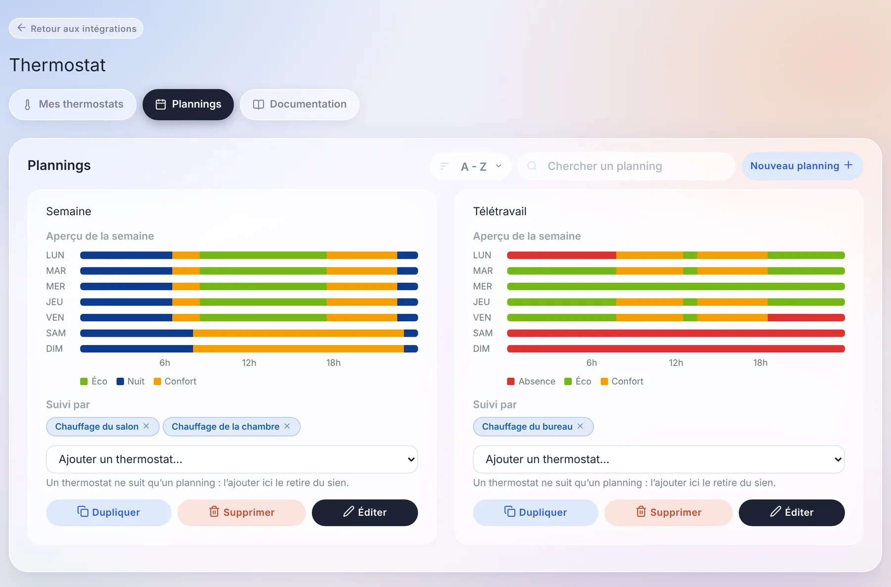

Les plannings hebdomadaires​
Dans l'onglet « Plannings », cliquez sur « Nouveau planning ».
Les plannings de la maison, avec un aperçu de la semaine et les thermostats qui suivent chacun d'eux

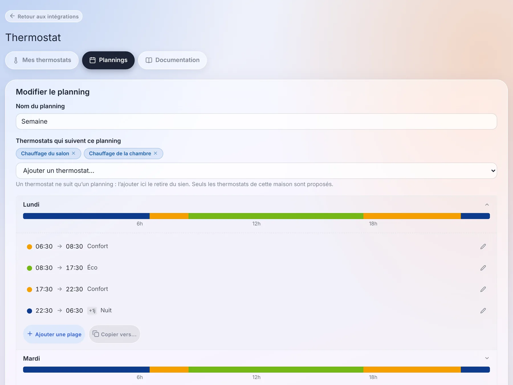

Un planning appartient à une maison : avec deux maisons, chacune a ses propres plannings, et deux maisons peuvent avoir chacune leur « Semaine ». Pour chaque jour, ajoutez des créneaux (« Ajouter une plage ») avec un début, une fin et un préréglage. Un créneau peut passer minuit : une nuit de 22:30 à 06:30 est un seul créneau, marqué « +1j ».
L'éditeur de planning : une barre colorée par jour, et les créneaux du lundi
Quelques règles rendent l'édition simple :
  • « Copier vers… » copie un jour sur d'autres jours : écrivez le lundi, copiez-le sur toute la semaine.
  • Ajouter un créneau n'échoue jamais : le créneau ajouté prend sa place, et raccourcit ou coupe en deux les créneaux qu'il recouvre.
  • Supprimer un créneau prolonge le précédent : ça ne coupe jamais le chauffage. Pour arrêter le chauffage sur une période, utilisez le préréglage Arrêt.
  • Un jour sans créneau à lui garde le dernier préréglage de la veille. Un planning dont le seul point est le vendredi soir « Absence » reste en Absence tout le week-end. Les barres de l'éditeur le montrent exactement comme il sera appliqué.
Sous « Thermostats qui suivent ce planning », ajoutez les thermostats de la maison qui doivent le suivre. Un thermostat suit un seul planning à la fois : l'ajouter à un planning le retire de celui qu'il suivait.
Les horaires sont ceux de votre maison, dans le fuseau horaire réglé dans Paramètres / Système.

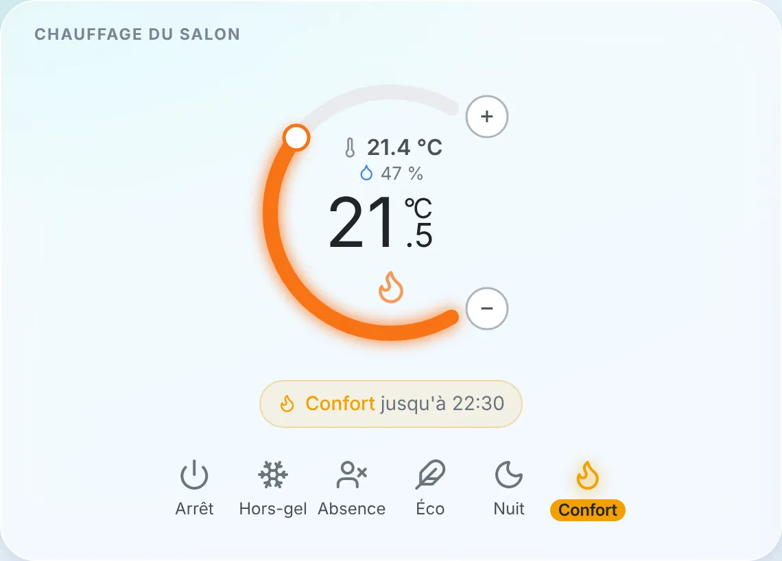

Le widget du tableau de bord​
Sur votre tableau de bord, ajoutez un widget « Thermostat » et choisissez le thermostat.
Le widget thermostat : la température de la pièce, la consigne, le créneau en cours et les préréglages
Le widget affiche la température de la pièce (et l'humidité), la consigne en grand, et un halo quand l'appareil chauffe. Vous pouvez :
  • tourner la molette ou utiliser + et − pour changer la consigne : c'est un changement manuel, qui dure jusqu'à la fin que vous avez configurée ;
  • choisir un préréglage dans la barre du bas : Arrêt, Hors-gel, Absence, Éco, Nuit ou Confort. Sur un thermostat qui suit un planning, le préréglage s'applique jusqu'au prochain créneau, puis le planning reprend la main ;
  • lire ce que fait le thermostat dans le bandeau : « Confort jusqu'à 22:30 » quand il suit son planning, « Mode manuel » pour une température réglée à la main, « Fenêtre ouverte — chauffage suspendu » quand une fenêtre est ouverte. Le ✕ du bandeau annule le mode manuel.
