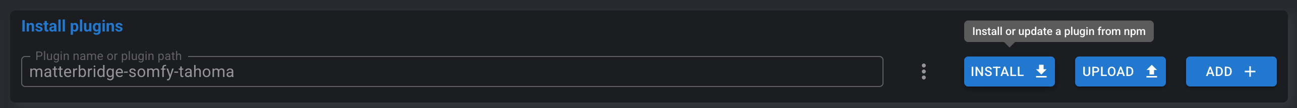

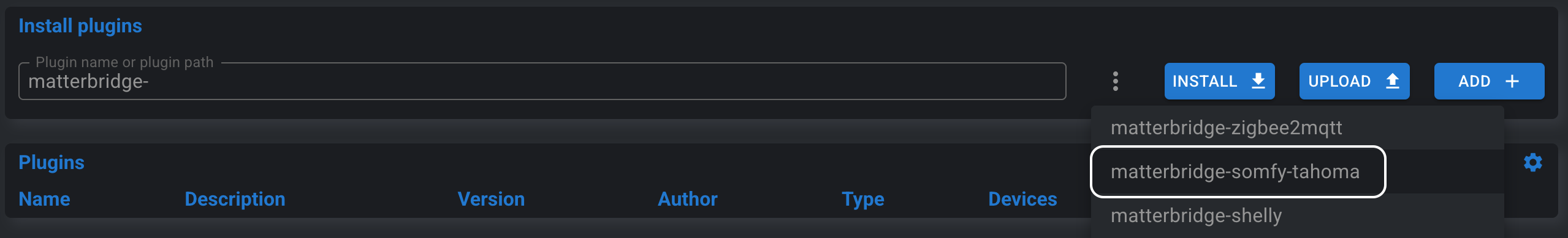

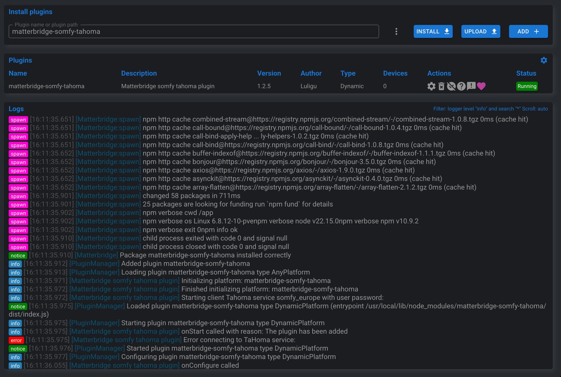

Pour installer le plugin Somfy/TaHoma, cliquez sur les 3 points, sélectionnez matterbridge-somfy-tahoma puis cliquer sur INSTALL,
Somfy TaHoma plugin
Somfy TaHoma plugin
Une fois le plugin installé, Matterbridge devrait redémarrer automatiquement au besoin. Si ce n'est pas le cas, vous pouvez redémarrer manuellement en cliquant sur l'icône en haut à droite de l'interface.
Restart Matterbridge
Le plugin est installé et un message d'erreur dans les logs nous indique qu'il faut configurer le plugin :
Somfy TaHoma logs

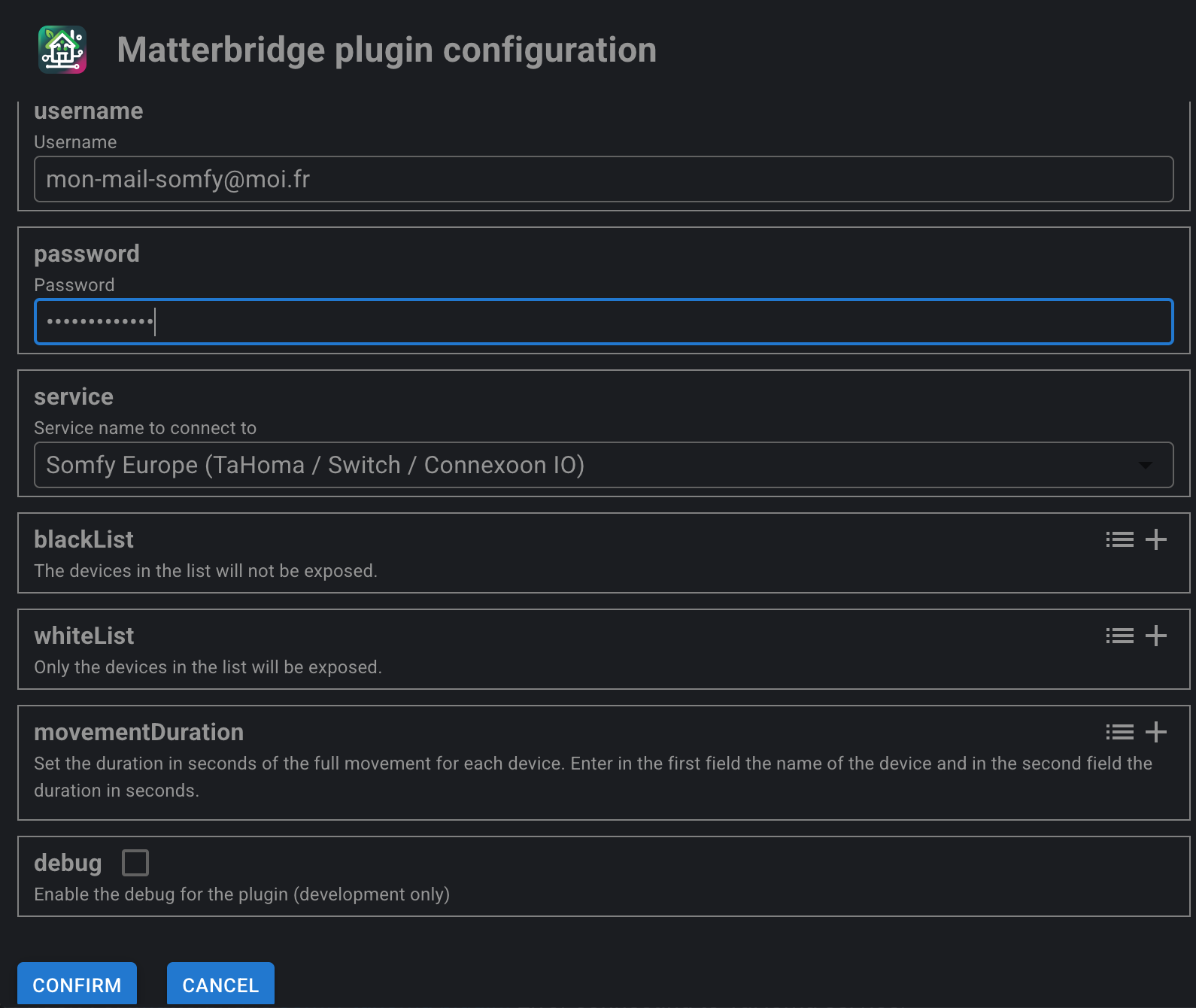

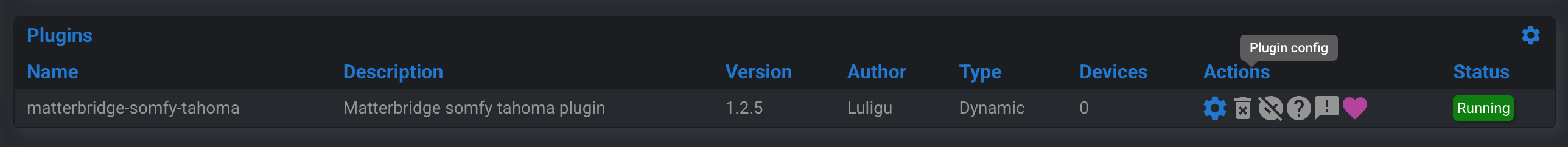

Pour cela, cliquez sur l'icône Plugin config :
Somfy TaHoma config plugin
Remplissez mail et mot de passe de votre compte Somfy, sélectionnez le serveur Somfy Europe, et validez sur Confirm :
Somfy TaHoma plugin config info

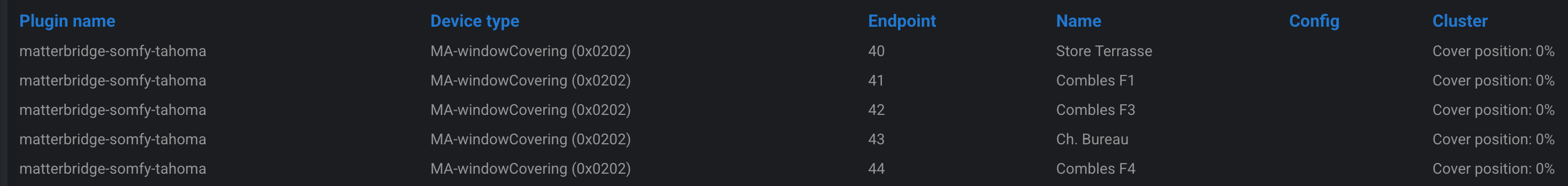

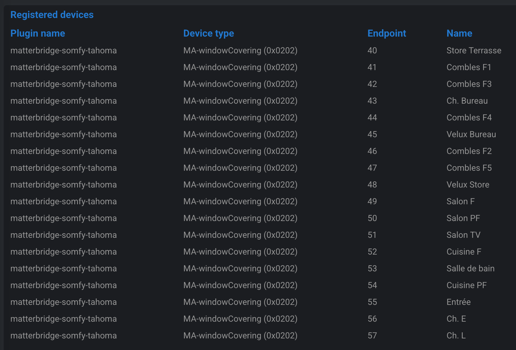

Une fois redémarré, vos appareils (devices) apparaissent dans Matterbridge sous Devices dans la ligne du plugin et dans l'onglet Devices :
Somfy TaHoma list of devices

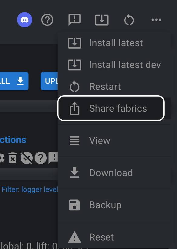

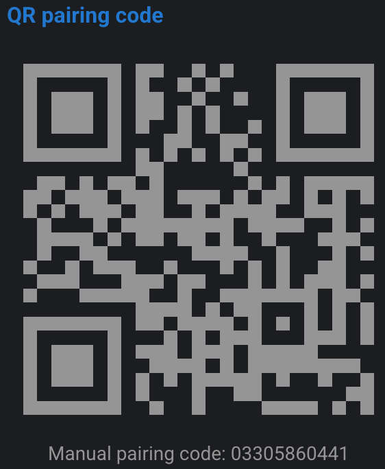

Récupérez tout d'abord le Manual pairing code de la page principale Home
Si celui-ci n'apparaît pas, vous pouvez forcer son affichage en cliquant sur Share fabrics dans le menu en haut à droite ... :
Somfy TaHoma share fabrics
Somfy TaHoma pairing code

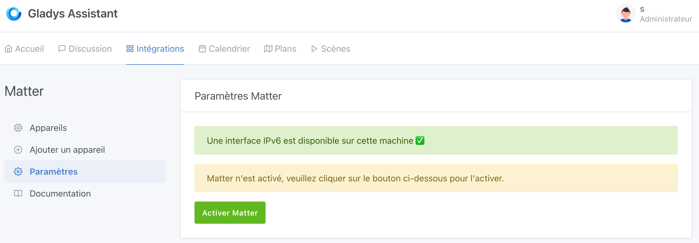

Dans Gladys, ouvrez l'intégration "Matter" depuis le menu IntégrationsMatter. Si ce n'est pas déjà fait, activez "Matter" depuis le menu Paramètres :
Gladys enable Matter

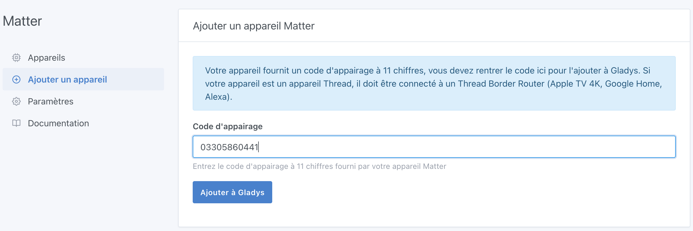

Cliquez sur l'onglet Ajouter un appareil, puis collez ou renseignez le Code d'appairage affiché précédemment par Matterbridge. Cliquez sur Ajouter à Gladys
Gladys add pairing code

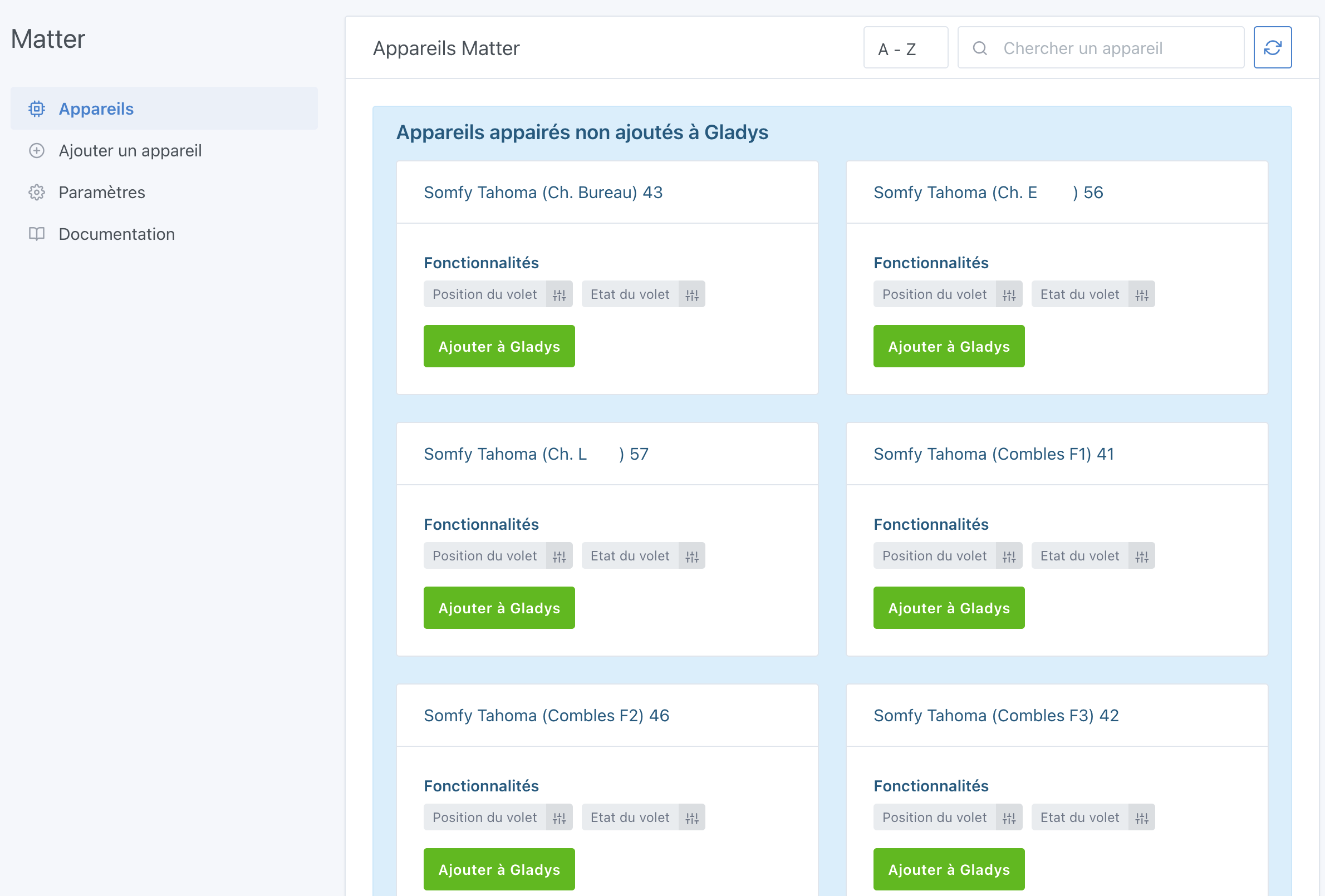

Patientez quelques secondes : vous pouvez maintenant intégrer vos équipements Somfy compatibles dans Gladys Assistant :
Gladys list Matter devices
Vous pouvez ajouter ces équipements en cliquant sur Ajouter à Gladys.

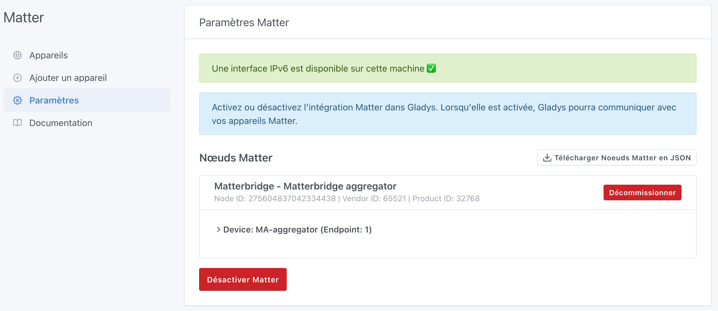

Le bridge apparaît maintenant dans l'onglet Paramètres :
Gladys list Matter nodes
