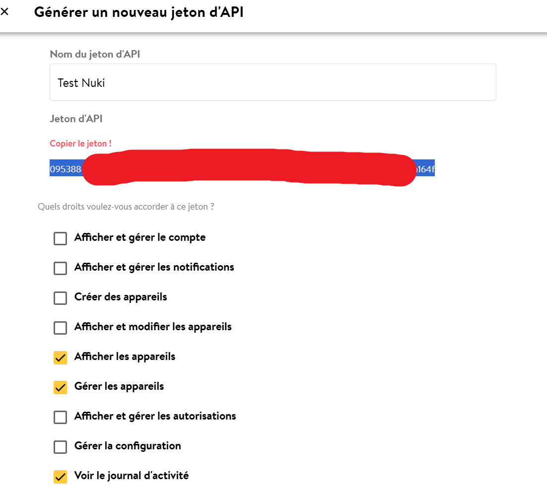

Jeton API NukiWeb​
Prérequis : Gladys doit avoir accès à internet à tout moment

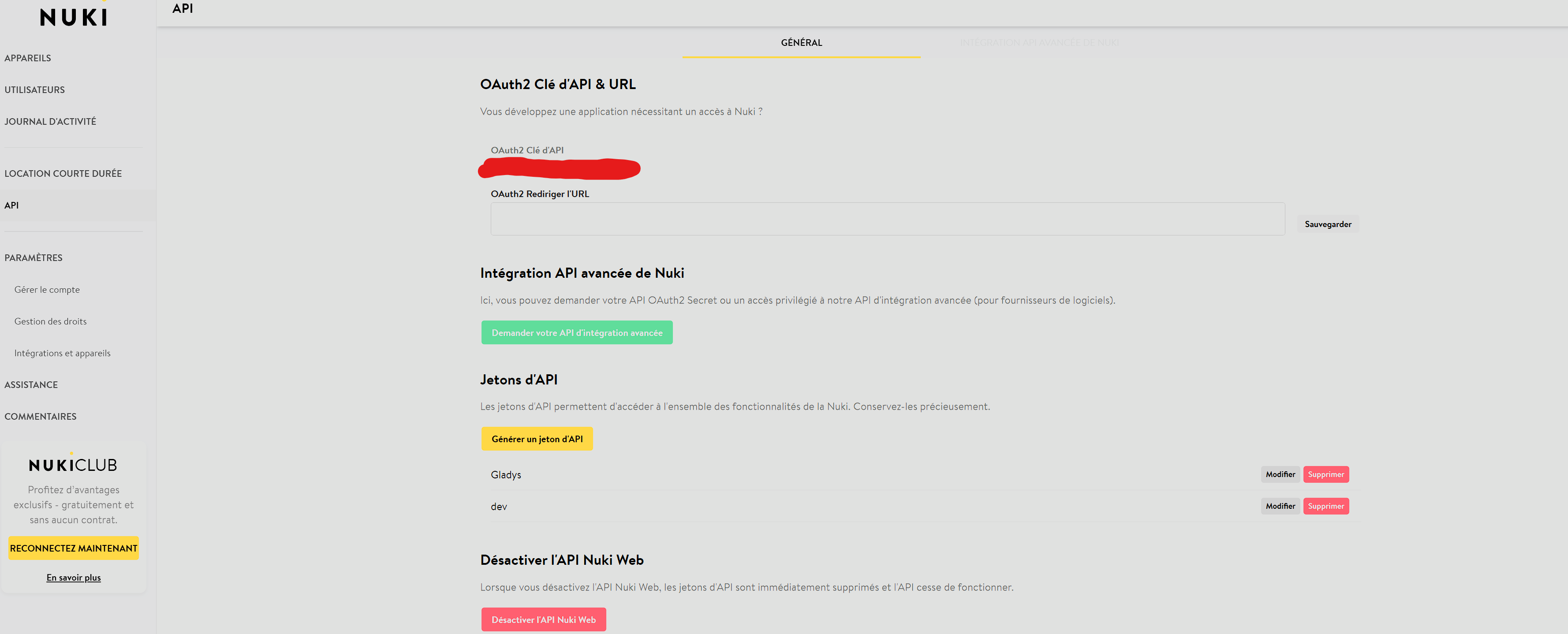

  1. Activer et configurer votre accompte Nuki Web Configuration Nuki Web
API Nuki
APIKey Nuki

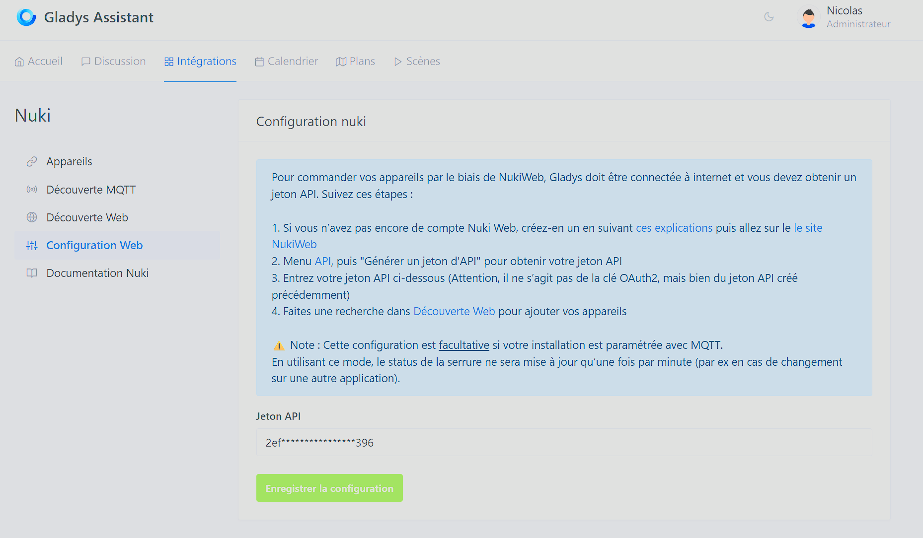

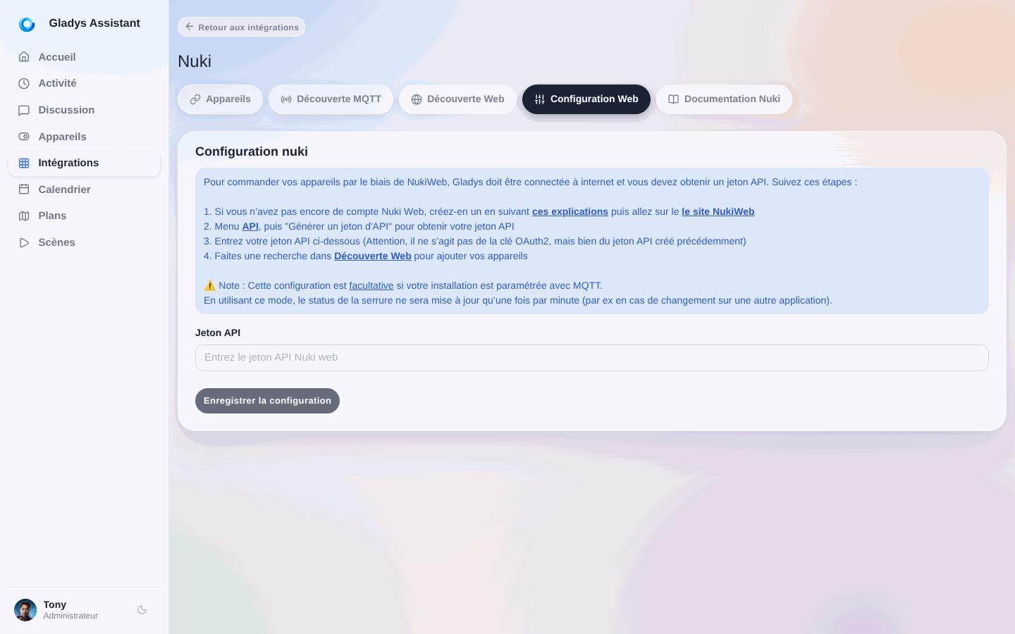

  1. Configurer le service Nuki dans Gladys en y ajoutant le jeton API Configure Nuki

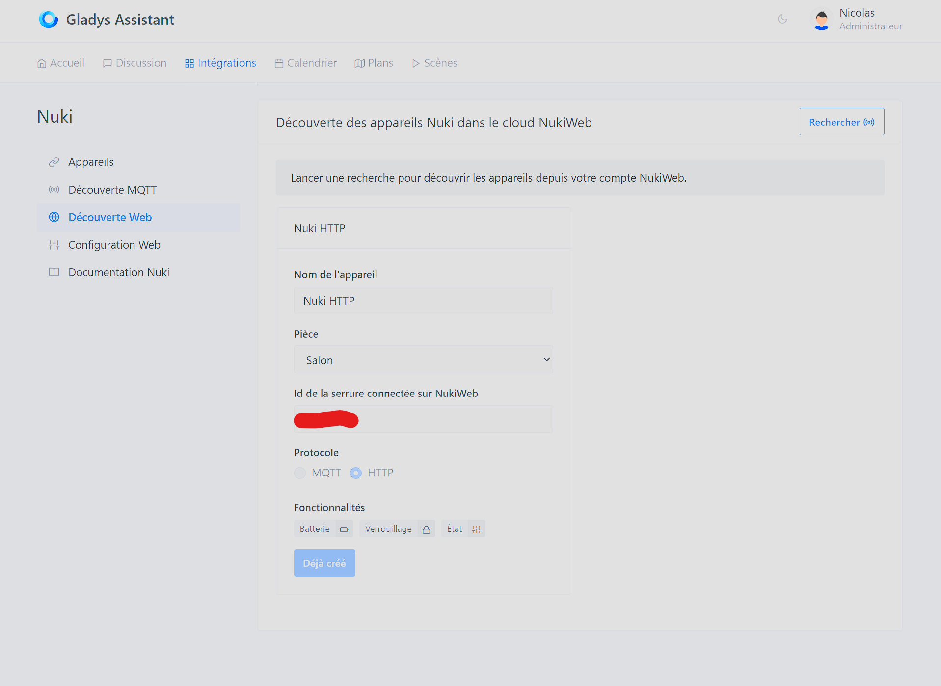

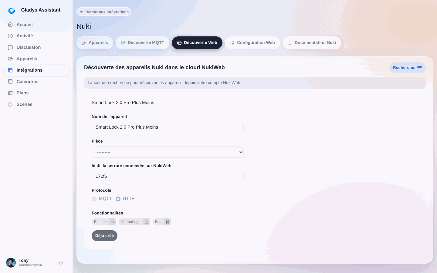

  2. Faire un scan HTTP Discover HTTP

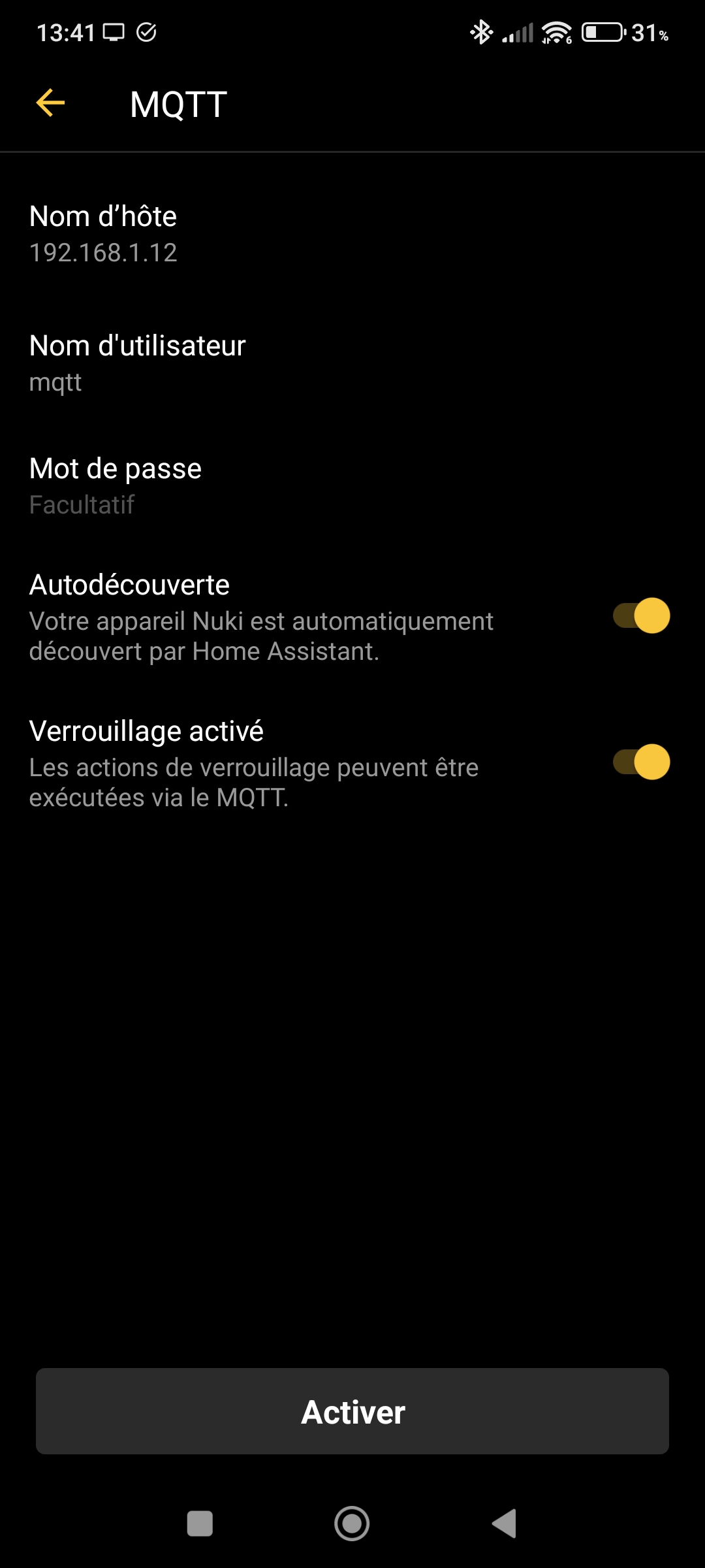

Prérequis : Le MQTT de Gladys est configuré et fonctionnel

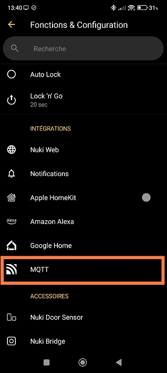

  1. Configurer le mqtt dans l'application Nuki (utiliser l'IP local du mqtt, pas le nom de domaine) Configuration Nuki avec MQTT App Nuki App Nuki MQTT

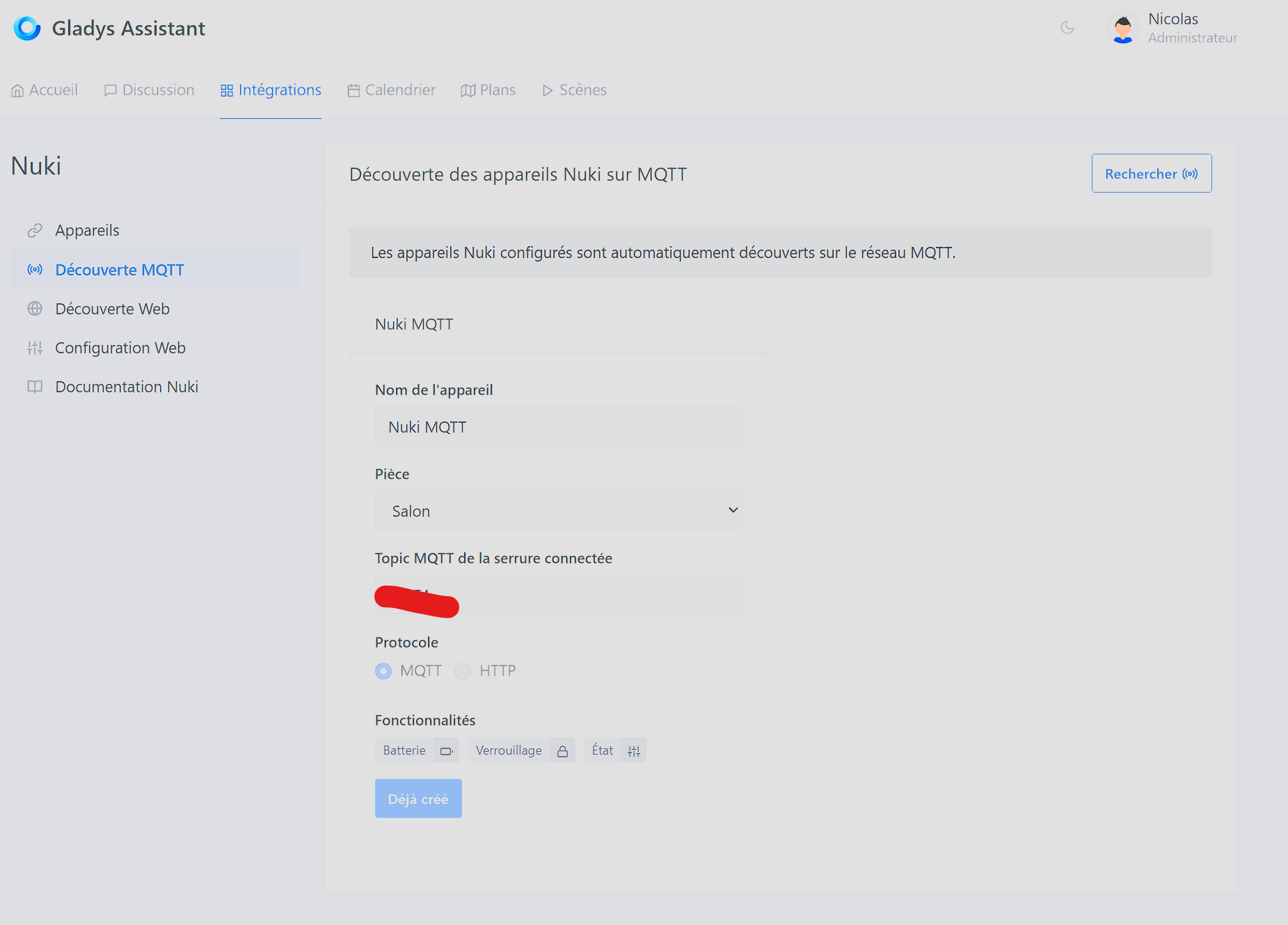

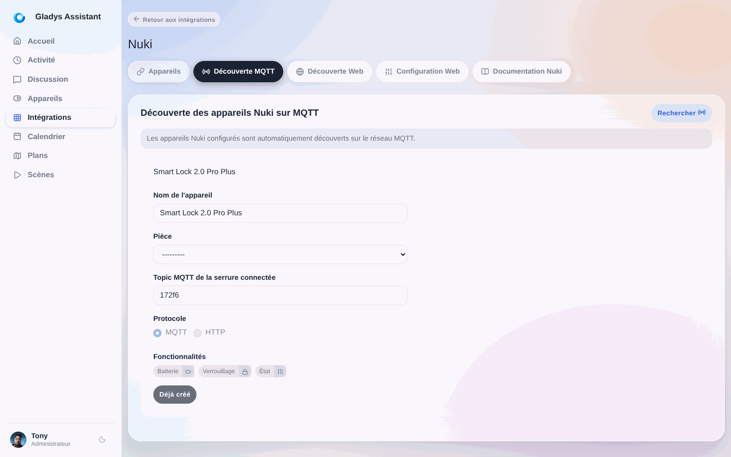

  2. Aller directement dans la découverte MQTT du service Nuki dans Gladys pour y voir vos appareils DiscoverNuki MQTT

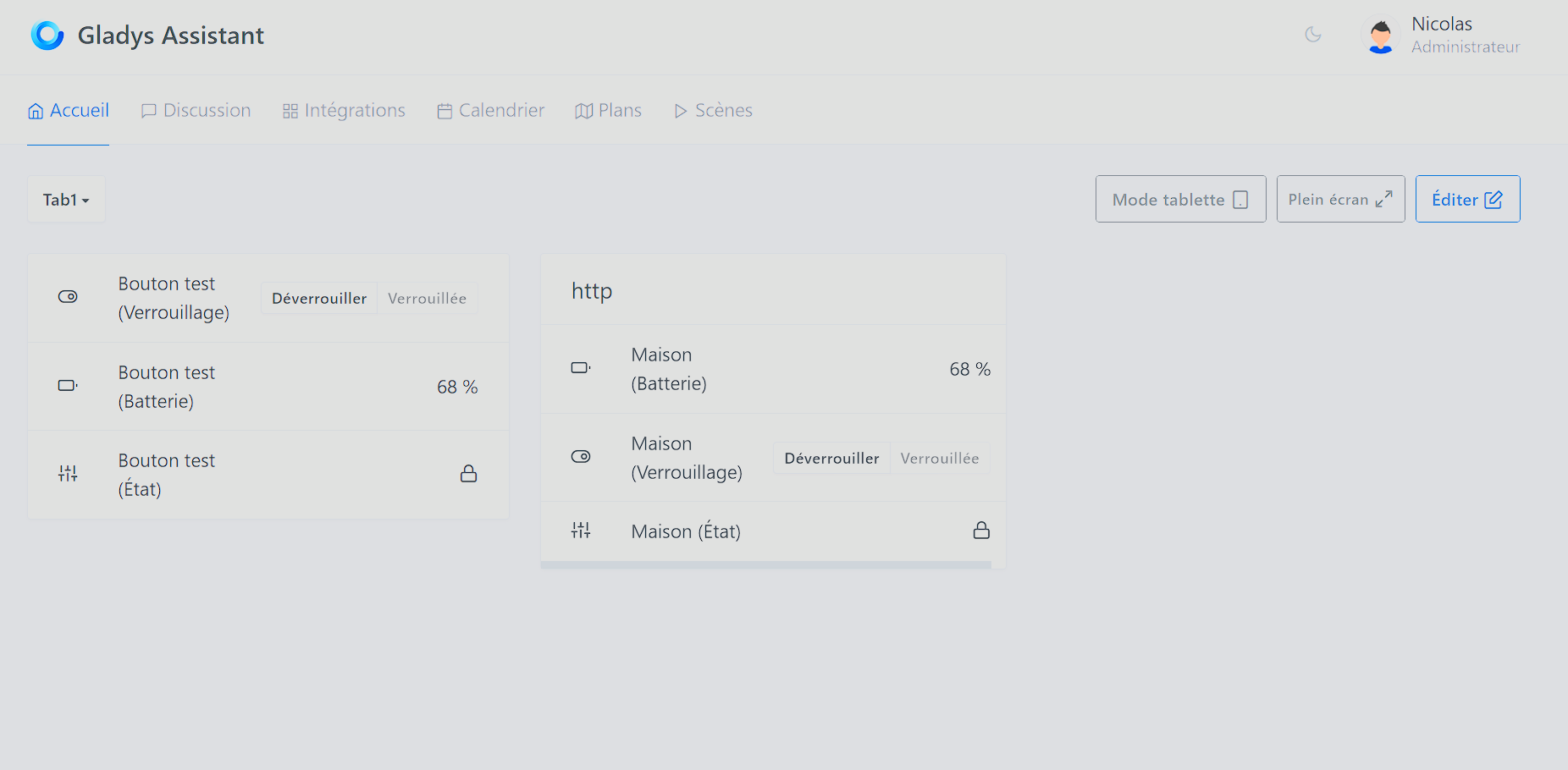

Il n'y a plus qu'à configurer le dashboard : Nuki Dashboard
