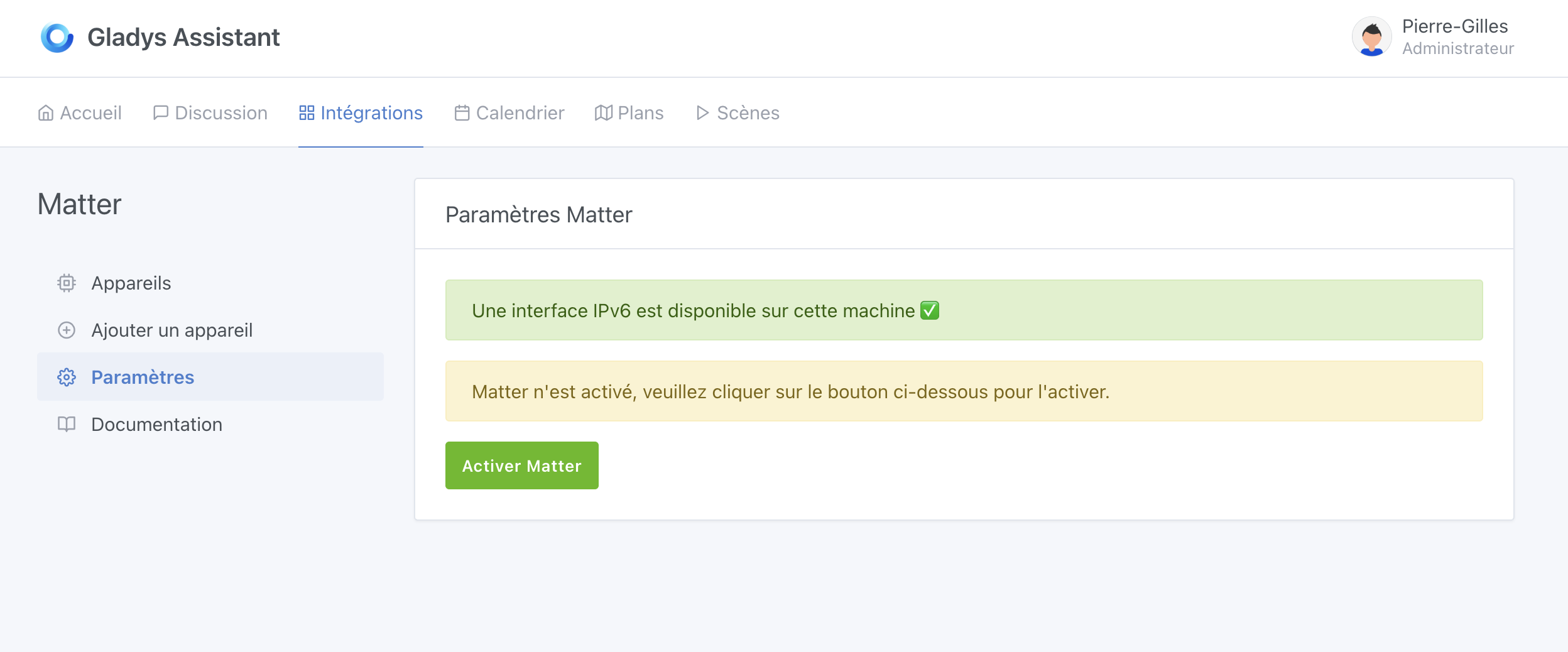

Rendez-vous dans l'onglet "Intégrations" puis "Matter".
Vous devez tout d'abord activer Matter dans les paramètres :
Activer Matter dans les paramètres Gladys
remarque
Matter fonctionne avec IPv6, il faut donc qu'IPv6 soit activé sur votre routeur et sur votre machine. Gladys liste les interfaces présentes sur la machine, et si aucune interface n'est trouvée, elle vous affichera un message d'erreur.

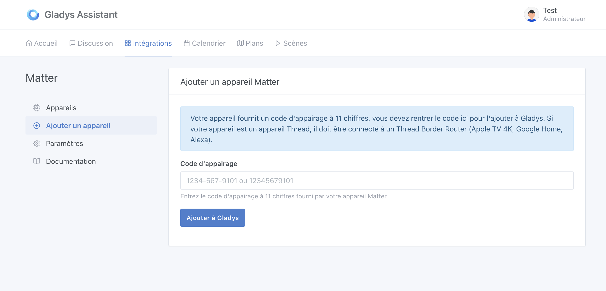

Ensuite, rendez-vous dans l'onglet "Ajouter un appareil" pour appairer un nouvel appareil Matter :
Ajouter un appareil Matter
Pour ajouter un appareil Matter, vous aurez besoin d'un code d'appairage à 11 chiffres.
remarque
Si votre appareil est déjà connecté à un autre contrôleur Matter, vous devrez utiliser un code d'appairage fourni par ce contrôleur, et non le code de l'appareil. Exemple : j’ai une prise Eve connectée à mon Apple TV 4K Ethernet. Le code d'appairage se trouve dans l'application "Maison" sur iOS.

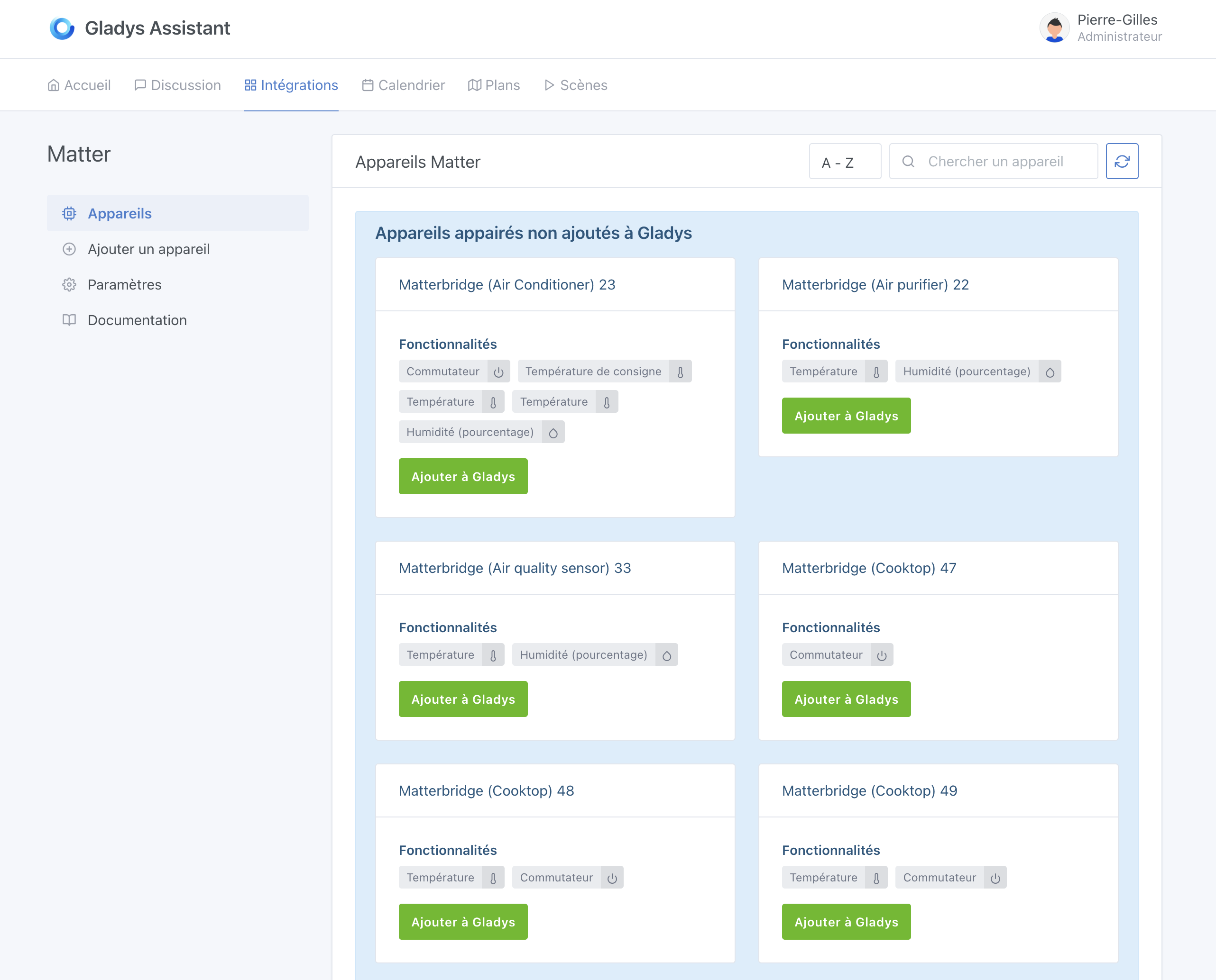

Une fois que l'appareil est appairé, rendez-vous dans l'onglet "Appareils" pour l'ajouter à Gladys.
Sur cet onglet, vous retrouvez tous les appareils Matter appairés, et ceux que vous avez déjà ajoutés à Gladys :
Enregistrer l'appareil Matter dans Gladys

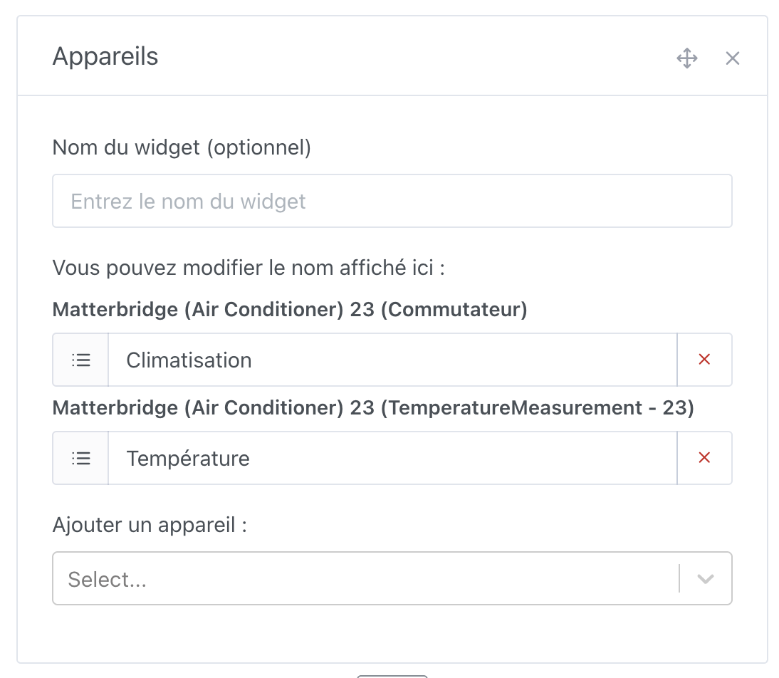

Sur le tableau de bord, vous pouvez maintenant ajouter un widget "Appareils" et sélectionner votre climatisation Matter :
Ajouter une climatisation Matter sur le tableau de bord

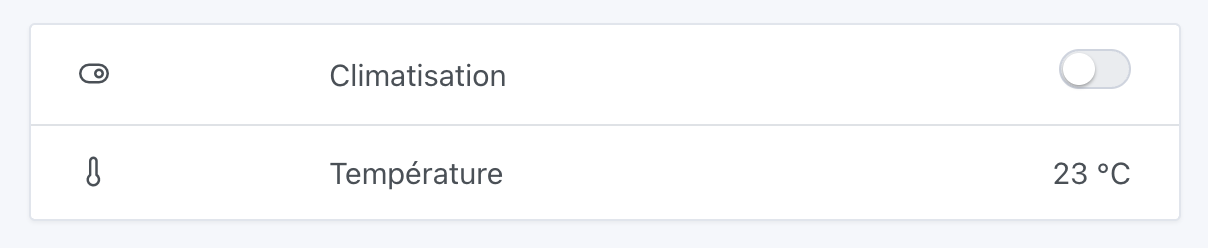

Une fois que vous enregistrez le tableau de bord, votre climatisation devient contrôlable via Matter :
Contrôler votre climatisation Matter dans Gladys
