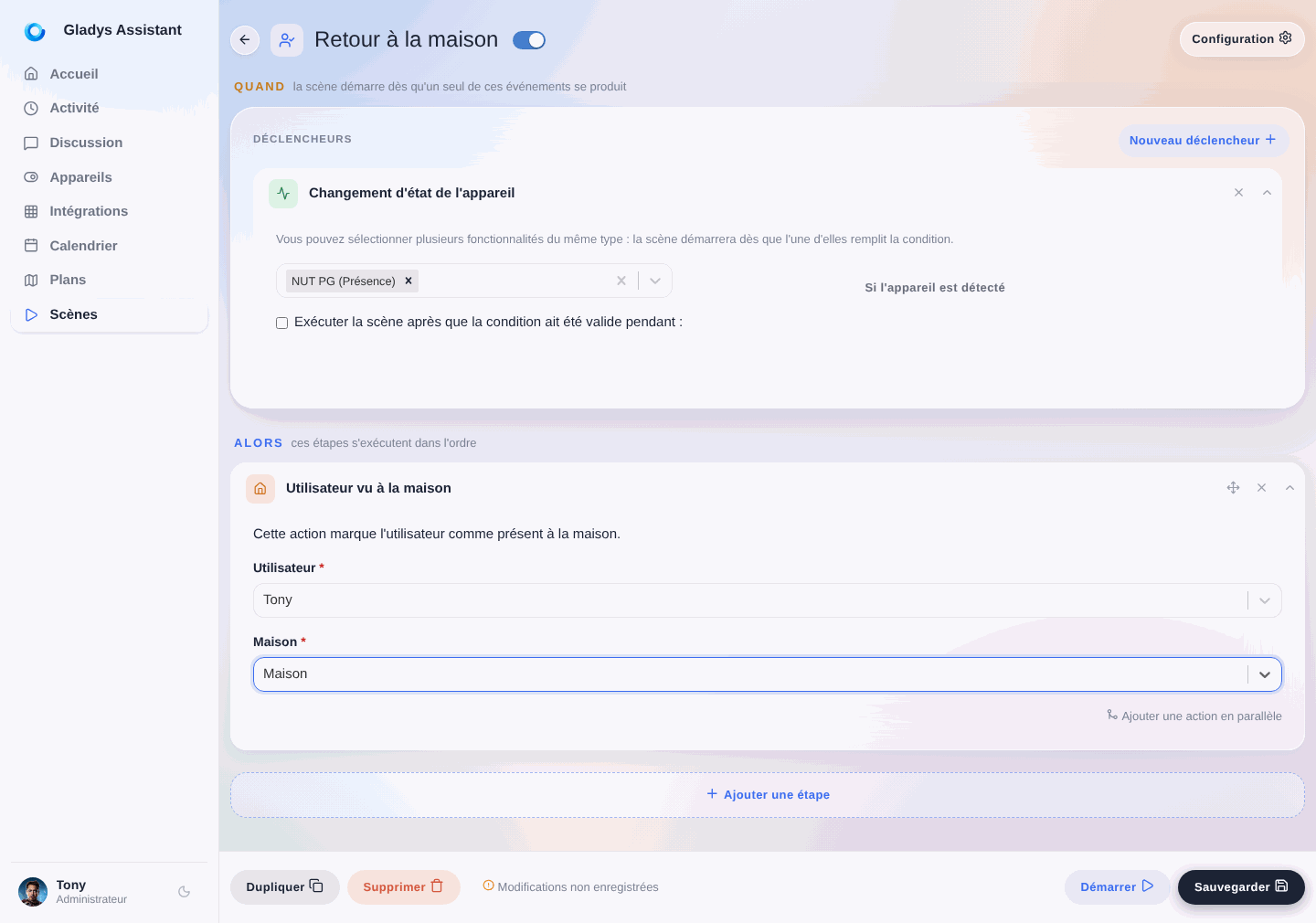

Une scène "retour à la maison"​
Nous allons maintenant créer une scène qui vous marque comme "présent à la maison" lorsque votre téléphone est détecté.
  1. Rendez-vous dans l'onglet Scènes.
  2. Créez une nouvelle scène en suivant cet exemple :
Scène retour à la maison
La logique est simple :
  • QUAND "Le téléphone est détecté"
  • ALORS "Mettre l'utilisateur Tony comme présent à la maison"

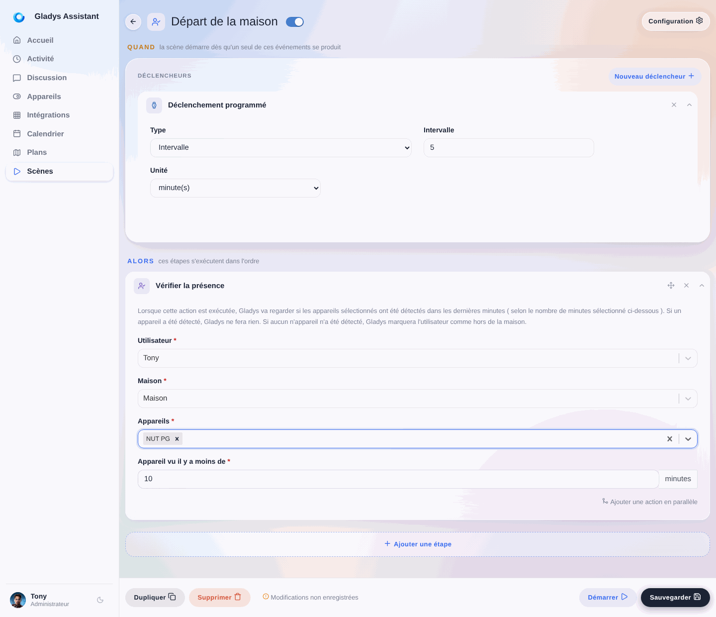

Une scène "départ de la maison"​
Pour gérer le départ, il est préférable d'utiliser une scène périodique qui vérifie si votre téléphone a été détecté récemment.
  • Si oui, Gladys ne fait rien.
  • Si non, Gladys vous marque comme absent.
Voici à quoi doit ressembler la scène :
Scène départ de la maison
Vous pouvez ajuster le délai selon vos besoins. Par exemple, si 10 minutes est trop court pour être considéré absent, augmentez à 20 minutes pour éviter les faux départs.
