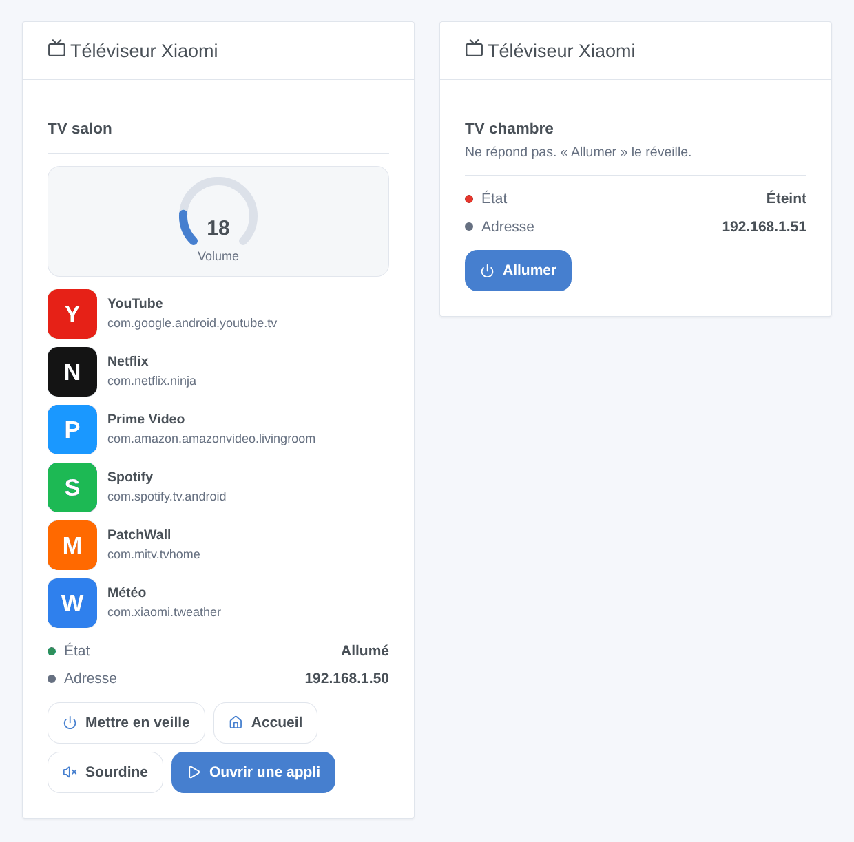

Le widget « Téléviseur Xiaomi » : le téléviseur du salon allumé, volume 18, ses six premières applications avec leur nom de paquet et quatre boutons ; le téléviseur de la chambre qui ne répond pas, avec son bouton Allumer (illustration générée, pas une capture d’écran)
Téléviseur Xiaomi : un téléviseur choisi dans les réglages, avec son état, son adresse, son volume, ses six premières applications (icône, nom et nom de paquet) et quatre boutons : Mettre en veille / Allumer, Accueil, Sourdine / Rétablir le son et Ouvrir une appli, qui ouvre un formulaire listant toutes les applications du téléviseur. Quand le téléviseur ne répond pas, seul Allumer reste (si le Wake-on-LAN est possible).
