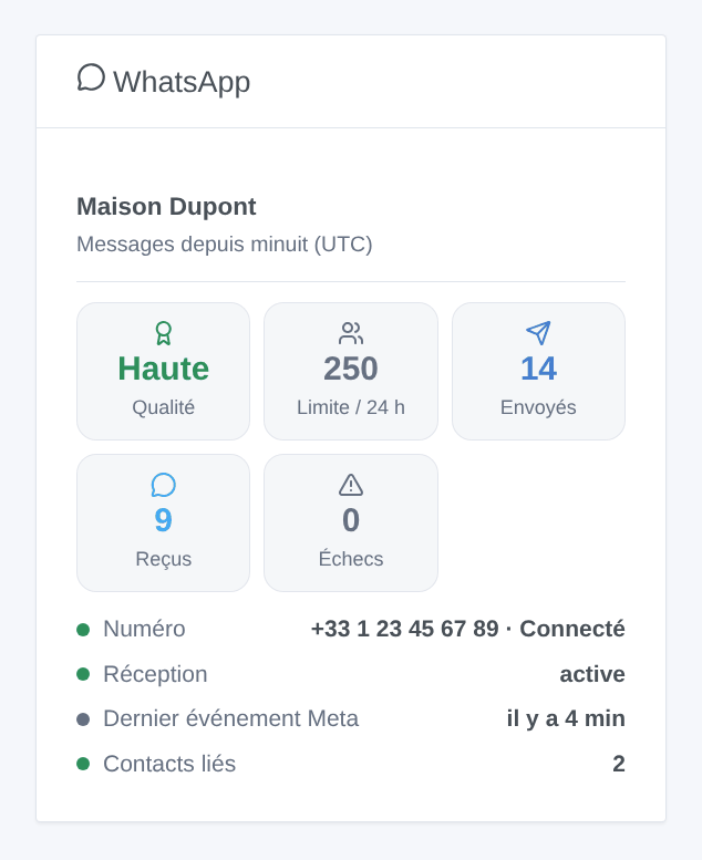

Widget de tableau de bord : le widget WhatsApp affiche le nom vérifié du numéro, sa note de qualité et sa limite d'envoi, les messages envoyés, reçus et en échec depuis minuit (UTC), le statut du numéro chez Meta, l'état de la réception, le dernier événement de Meta et le nombre de contacts liés.
Le widget WhatsApp (illustration générée, pas une capture d'écran)
