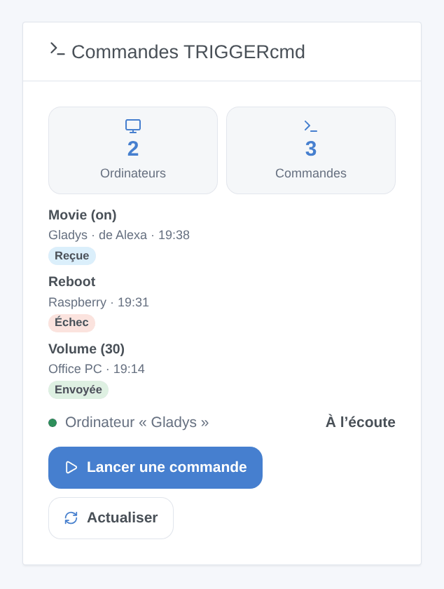

Le widget : les ordinateurs et commandes, les dernières commandes, l’ordinateur Gladys et le bouton Lancer une commande (illustration générée, pas une capture d’écran)
Le widget Commandes TRIGGERcmd montre un ordinateur (réglage) ou tous : le nombre d’ordinateurs et de commandes, l’état de l’ordinateur Gladys, les dernières commandes (envoyées, en échec, ou reçues avec leur expéditeur) et un bouton Lancer une commande. Son formulaire liste les commandes (40 au plus) et a un champ Paramètres, pour les commandes qui en acceptent. Actualiser relit les commandes.
