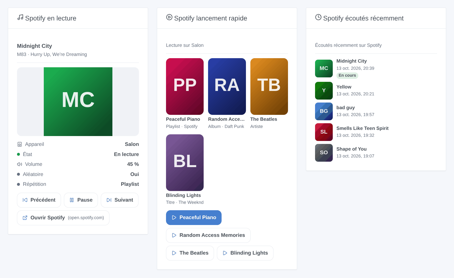

Widgets de tableau de bord​
L'intégration propose trois widgets, à ajouter depuis l'édition du tableau de bord (bloc « Intégrations »). Ils suivent automatiquement le thème clair/sombre et la langue de Gladys.
  • Spotify en lecture : ce que votre compte joue en ce moment, quel que soit l'appareil — pochette, titre, artiste et album (ou podcast), appareil, volume, lecture aléatoire et répétition — avec les boutons Précédent, Lecture/Pause, Suivant et Ouvrir Spotify. Le widget se met à jour de lui-même à chaque changement (titre, pause, volume, changement d'appareil), sans attendre. Réglage facultatif : un appareil Spotify Connect, proposé pour reprendre la lecture quand rien n'est en cours (uniquement s'il est en ligne).
  • Spotify lancement rapide : jusqu'à 4 playlists, albums, artistes ou titres, affichés avec leur pochette, chacun avec son bouton de lecture. Dans les réglages du widget, collez pour chaque emplacement un lien Spotify (dans Spotify : Partager › Copier le lien, par ex. https://open.spotify.com/playlist/...) ou une URI (spotify:album:...). Choisissez aussi l'appareil sur lequel lancer la lecture ; laissé vide, c'est l'appareil actif à ce moment-là qui est utilisé.
  • Spotify écoutés récemment : les derniers titres écoutés sur votre compte (1 à 8, 5 par défaut), avec pochette, heure d'écoute et lien vers Spotify ; le titre en cours est signalé.
Les boutons des widgets agissent directement sur l'appareil indiqué : ils n'utilisent pas la sélection en attente de l'appareil « Spotify ». Comme pour le reste de l'intégration, un compte Premium est nécessaire pour les commandes de lecture.
ℹ️ Certaines playlists éditoriales de Spotify (« Today's Top Hits », Mix du jour…) ne sont plus lisibles par les applications tierces : leur nom et leur pochette peuvent alors manquer dans le lancement rapide (le widget affiche « Playlist 1 »…), et leur lecture peut être refusée par Spotify.
Illustration des trois widgets en français : lecture en cours avec pochette et boutons, lancement rapide avec quatre pochettes, titres écoutés récemment (illustration générée, pas une capture d’écran)
