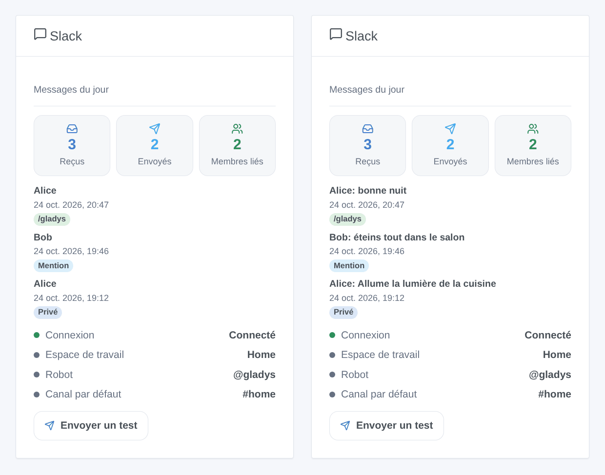

Widget de tableau de bord​
Le widget Slack : messages du jour, membres liés, derniers messages, connexion et bouton de test (illustration générée, pas une capture d’écran)
Illustration générée, pas une capture d’écran. Le widget Slack affiche les messages reçus et envoyés aujourd’hui, les membres liés, les derniers messages des membres liés, la connexion, l’espace de travail, le robot et le canal par défaut, avec un bouton Envoyer un test. Le texte des messages n’apparaît que si le réglage du widget Afficher le texte des messages est activé (désactivé par défaut : un tableau de bord peut être partagé).
