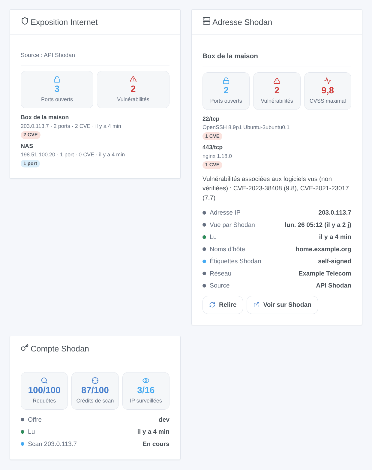

Le widget Exposition Internet avec les ports ouverts et les vulnérabilités des adresses surveillées, et le widget Adresse Shodan avec les services et les CVE d’une adresse (illustration générée, pas une capture d’écran)
  • Exposition Internet : des tuiles avec le total des ports ouverts et des vulnérabilités, puis une carte par adresse, la plus préoccupante d’abord (étiquettes d’alarme compromised, malware ou doublepulsar, puis CVE, puis erreurs, puis ports ouverts). Chaque carte montre les ports, les CVE, les étiquettes et un lien vers la page de l’adresse sur shodan.io ; une légende indique la source.
  • Adresse Shodan : une adresse (choisissez son appareil dans les réglages du widget ; vide = l’adresse publique) : tuiles ports et vulnérabilités, une carte par port ou service avec son produit, sa version et ses CVE (scores et descriptions), un texte qui liste les CVE, des lignes d’état (IP, CVSS le plus élevé avec une clé, vue par Shodan, lue, noms d’hôte, étiquettes, réseau, source), un bouton Relire (une fois par minute au plus) et un bouton Voir sur Shodan.
  • Compte Shodan : crédits de requête, crédits de scan et IP surveillées face à leurs limites, l’offre et les derniers scans. Sans clé, il indique qu’une clé est nécessaire.
