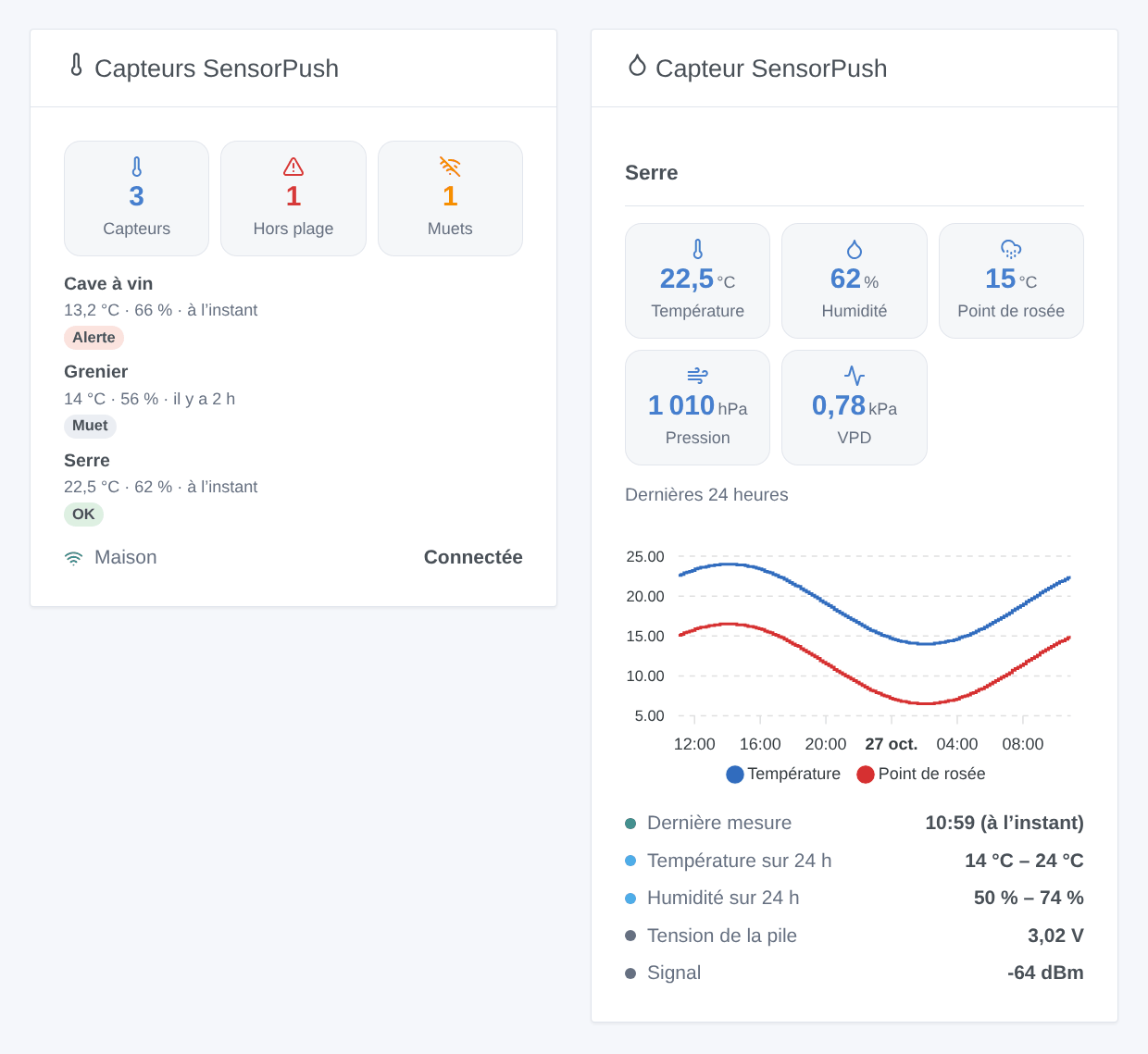

Widgets du tableau de bord​
Les deux widgets : tous les capteurs, avec la cave à vin hors de sa plage d’humidité et un capteur du grenier muet, et la serre avec ses mesures et les dernières 24 heures (illustration générée, pas une capture d’écran)
  • Capteurs SensorPush : combien de capteurs, combien hors de leur plage d’alerte, combien muets ; une carte par capteur (les alertes d’abord) avec sa température, son humidité et l’âge de sa dernière mesure ; les passerelles et si elles se signalent.
  • Capteur SensorPush : un capteur (à choisir dans les réglages du widget ; le premier par défaut) : ses mesures, la température et le point de rosée des dernières 24 heures, le minimum et le maximum du jour, ses plages d’alerte, la tension de la pile et le signal. La courbe vient des mesures que garde l’intégration, sans requête supplémentaire.
