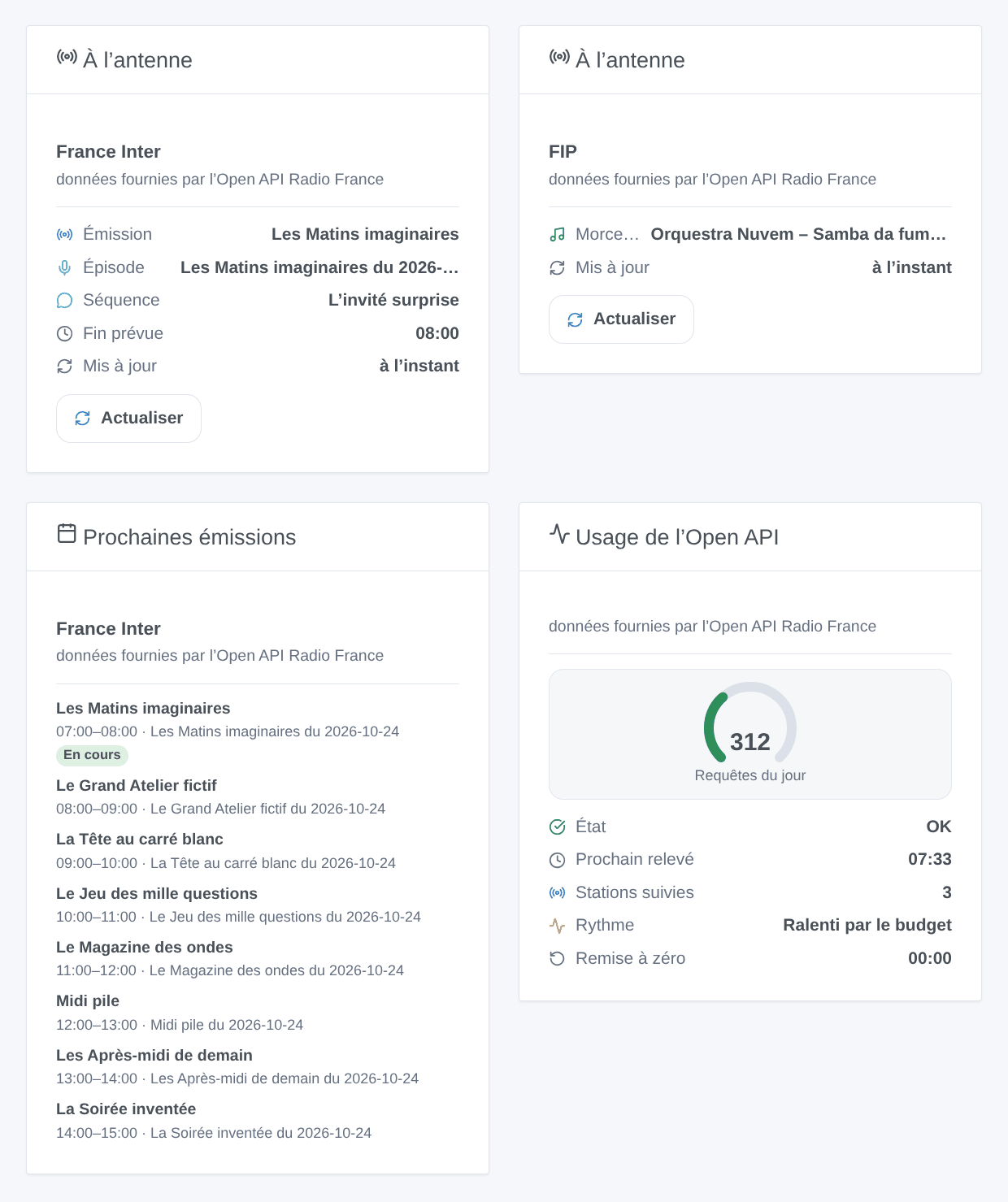

Les widgets de l’intégration : à l’antenne sur une station parlée et sur une station musicale, les prochaines émissions, l’usage de l’Open API (illustration générée, pas une capture d’écran)
  • À l’antenne : l’émission, l’épisode, la séquence, le morceau, la fin de l’émission et l’heure du dernier relevé, avec un bouton Actualiser (une requête, au plus une fois par minute).
  • Prochaines émissions : les prochaines émissions d’une station, d’après sa grille (lue au plus toutes les 15 minutes). FIP et ses webradios ne publient pas leur programme à l’avance.
  • Usage de l’Open API : les requêtes du jour face au budget, l’état (OK, pause quota, clé refusée…), le prochain relevé, les stations suivies.
Choisissez la station dans les réglages d’un widget (par défaut, la première station suivie). L’image ci-dessus est une illustration générée avec des programmes inventés, pas une capture d’écran.
