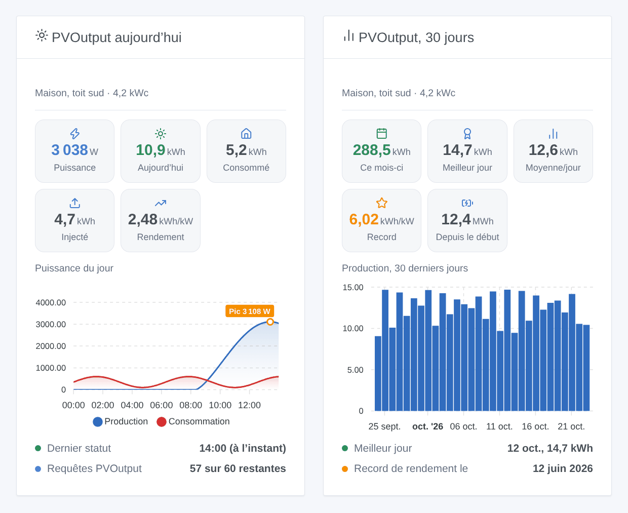

Widgets du tableau de bord​
Les deux widgets : un système aujourd’hui avec sa courbe de puissance, et ses 30 derniers jours en barres (illustration générée, pas une capture d’écran)
  • PVOutput aujourd’hui : puissance actuelle, énergie du jour, consommation ou injection, rendement (kWh/kWc), courbe du jour avec son pic, heure du dernier statut (ou silencieux, ou nuit) et requêtes restantes de l’heure. La courbe n’est lue que lorsque le widget est affiché.
  • PVOutput, 30 jours : les 30 derniers jours en barres, le total du mois, le meilleur jour, la moyenne, le record de rendement et sa date, la production totale.
Choisissez le système dans les réglages du widget (vide : le premier).
