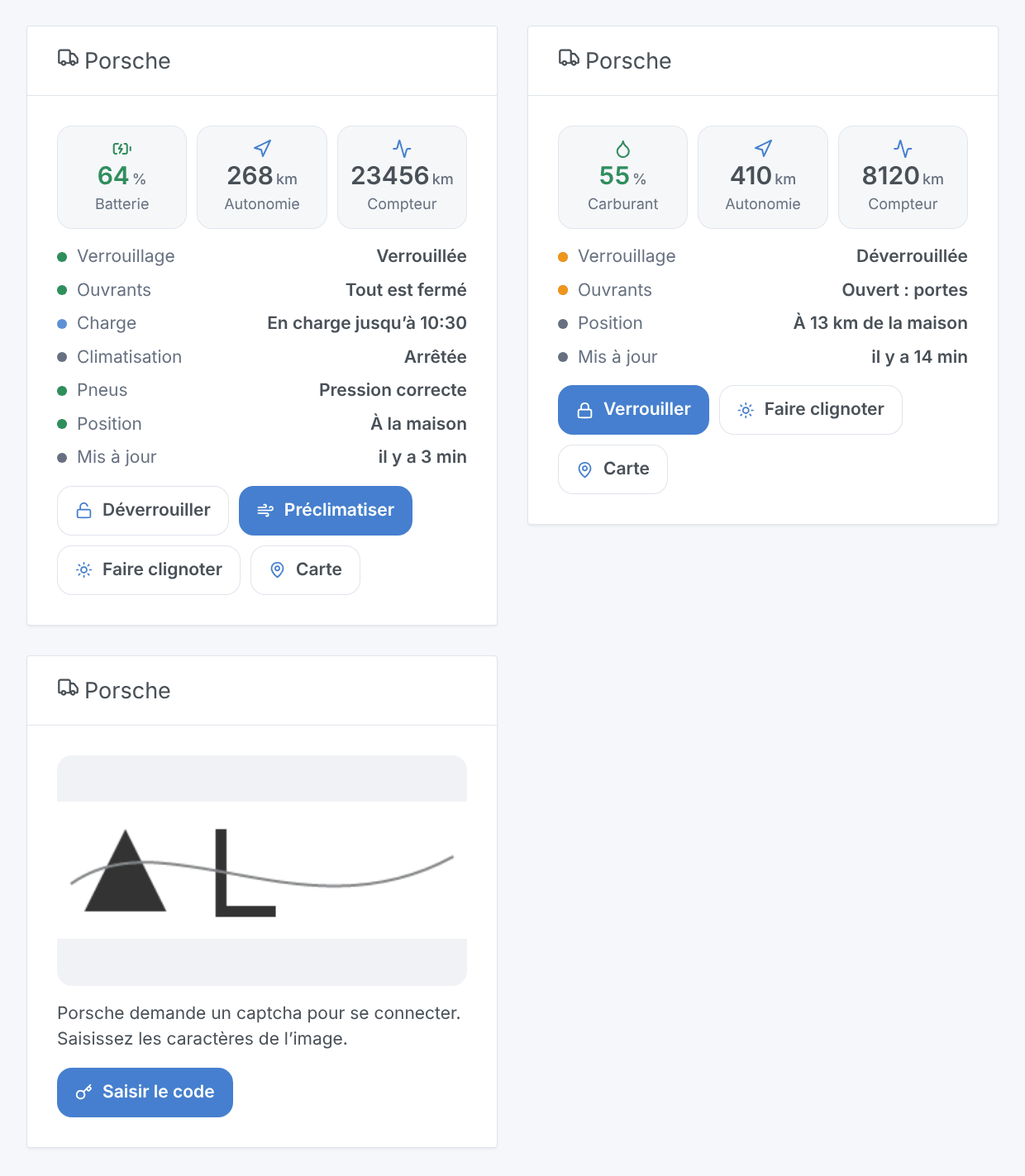

Le widget Porsche pour deux voitures et le captcha de connexion (illustration générée, pas une capture d’écran)
Le widget Porsche affiche la batterie ou le carburant, l’autonomie, le kilométrage, une liste d’états (verrouillage, ouvrants, charge, clim, pneus, position) et des boutons : verrouiller ou déverrouiller (le déverrouillage demande confirmation et le code PIN), préclimatiser, faire clignoter les feux, et la position sur une carte. Choisissez la voiture dans ses réglages, ou laissez vide pour la première voiture. Tant que Porsche demande un captcha, chaque widget Porsche l’affiche à la place.
