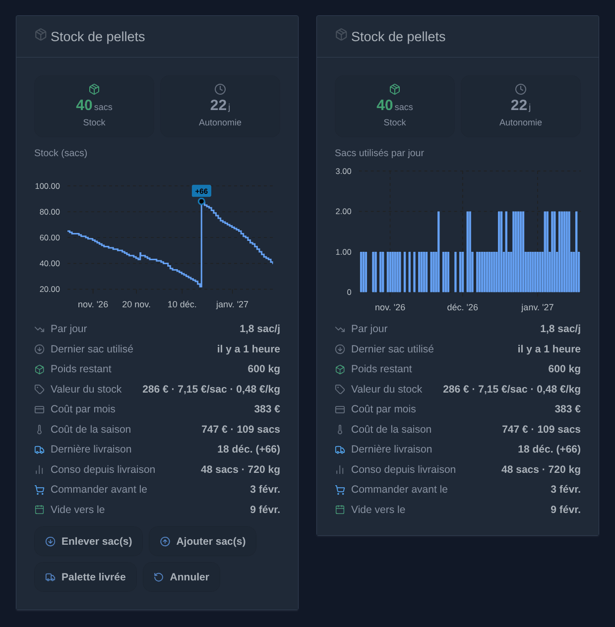

Deux widgets « Stock de pellets » : l'évolution du stock avec ses boutons, et les sacs utilisés par jour (illustration)

Ce qu'affiche le widget​
  • Stock en sacs : vert, puis orange sous le seuil de stock bas (10 sacs par défaut), rouge à zéro. Un rappel « Pensez à commander » apparaît alors.
  • Autonomie en jours.
  • Un graphique, au choix dans les réglages du widget : l'évolution du stock, avec les livraisons repérées, ou les sacs utilisés par jour en barres (par semaine sur 1 an). Période réglable : 1 mois, 3 mois, 1 an. Pour voir les deux, mettez deux widgets côte à côte. Les sacs manquants trouvés lors d'un recomptage sont comptés le jour du recomptage.
  • La consommation moyenne par jour, le dernier sac utilisé (« il y a 2 jours »), le poids restant, la dernière livraison et la consommation depuis (en sacs et en kg).
  • La date à laquelle commander (quand le stock atteindra le seuil de stock bas) et la date estimée à laquelle le stock sera vide.
  • Dès qu'un prix est connu : la valeur du stock, avec le prix au sac, et le coût par mois. La valeur du stock est ce que vous avez réellement payé pour les sacs qui restent, livraison par livraison : 20 sacs à 5,45 € et 66 sacs à 6 € valent 505,09 €. Le prix au sac affiché en est la moyenne (5,87 €), et c'est lui qui sert au coût par mois. Les sacs sans prix comptent au dernier prix payé, ou, à défaut, au prix d'une palette de la configuration.
  • Le coût de la saison : ce qu'ont coûté les sacs utilisés depuis le début de la saison de chauffe (octobre par défaut, réglable dans les réglages du widget), avec leur nombre.
Seules les livraisons (« Palette livrée », l'action « Enregistrer une livraison ») comptent comme livraisons : les sacs ajoutés avec « Ajouter sac(s) », même plusieurs à la fois, ne sont ni repérés sur le graphique, ni pris en compte pour « Dernière livraison » et la consommation depuis. Ils entrent bien dans le stock et dans le coût.
Dans les réglages du widget, vous pouvez masquer les boutons, par exemple pour un écran mural en lecture seule.

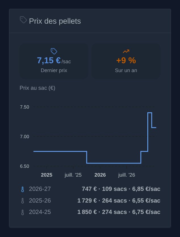

Widget « Prix des pellets »​
Le widget « Prix des pellets » (modifier le tableau de bord → ajouter une boîte → Prix des pellets) suit ce que coûtent les pellets au fil des années, pour un stock de sacs ou un silo (en € la tonne). Il ne modifie rien : il lit les prix indiqués avec les livraisons.
Le widget « Prix des pellets » : le dernier prix, son évolution sur un an, le prix au sac sur trois ans et les saisons de chauffe comparées (illustration)
  • Dernier prix : le prix au sac de la dernière livraison saisie avec un prix.
  • Sur un an : son évolution par rapport au prix payé un an plus tôt (orange s'il a augmenté, vert s'il a baissé).
  • Un graphique du prix au sac, d'une livraison à la suivante, sur 1, 3 ou 5 ans (réglages du widget).
  • Une ligne par saison de chauffe, la saison en cours en bleu : ce qu'ont coûté les sacs utilisés (premier entré, premier sorti), leur nombre et le prix moyen d'un sac. Les saisons commencent en octobre par défaut (réglages du widget). Les sacs sans prix connu sont indiqués à part.

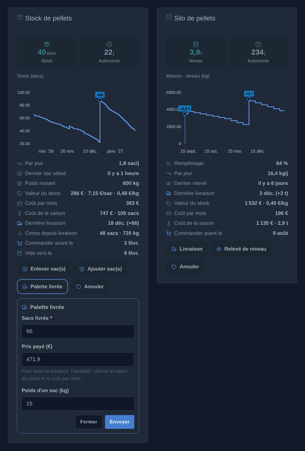

Le formulaire « Palette livrée » ouvert sur le widget « Stock de pellets », à côté du widget « Silo de pellets » (illustration)
Pour une chaudière alimentée par un silo, lancez « Ajouter un stock » avec le type Silo (vrac) et la maison. Un silo compte en kg et a son propre widget, « Silo de pellets », et son propre appareil, « Silo de pellets – Maison » (niveau en kg, remplissage en %, autonomie). Une maison peut avoir un stock de sacs et un silo.
  • « Livraison » : les kg livrés (pré-remplis avec la livraison habituelle) et le prix payé.
  • « Relevé de niveau » : le niveau lu sur le silo, en kg ou en % de la capacité (réglage « Relevé du niveau »). Un niveau plus bas que le précédent compte comme consommation : la consommation par jour, l'autonomie, la date de commande et le coût de la saison se calculent comme pour les sacs.
  • « Annuler » retire la dernière opération.
Le widget affiche le niveau (en tonnes au-delà de 1 000 kg), l'autonomie, l'évolution du niveau ou les kg utilisés par jour, le remplissage, le dernier relevé, la dernière livraison, la valeur du stock et le prix au kg, le coût par mois et de la saison, et la date à laquelle commander.
Les réglages par défaut des silos sont dans la section « Silo » de la configuration : capacité, seuil de stock bas (kg), livraison habituelle, prix à la tonne, relevé en kg ou en %. « Régler un stock » les change pour un silo. Laissé sans stock choisi, le widget et les actions de scène du silo prennent le seul silo.
Deux actions de scène, « Enregistrer une livraison du silo » et « Relever le niveau du silo », permettent par exemple d'alimenter le niveau depuis un capteur. Les déclencheurs de scène comptent en sacs et ne concernent pas les silos : pour une alerte, utilisez l'appareil du silo (« niveau du silo inférieur à… »).
