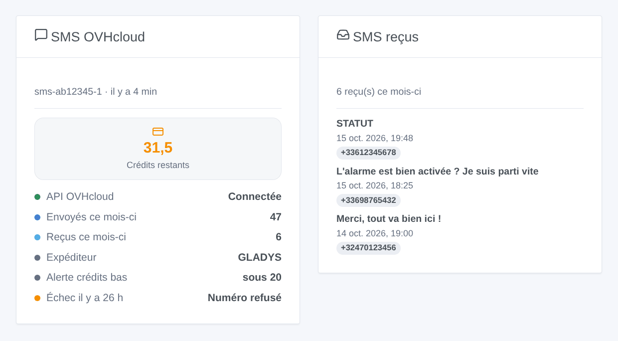

  • deux widgets de tableau de bord : le compte SMS et les SMS reçus.
Les deux widgets de l'intégration : le compte SMS avec ses crédits, et les derniers SMS reçus (illustration générée, pas une capture d'écran)

  • SMS OVHcloud : crédits restants (orange près du seuil, rouge en dessous), état de l'API, SMS envoyés et reçus ce mois-ci, expéditeur, seuil et dernier échec.
  • SMS reçus : les derniers SMS reçus ; touchez-en un pour le lire en entier.
