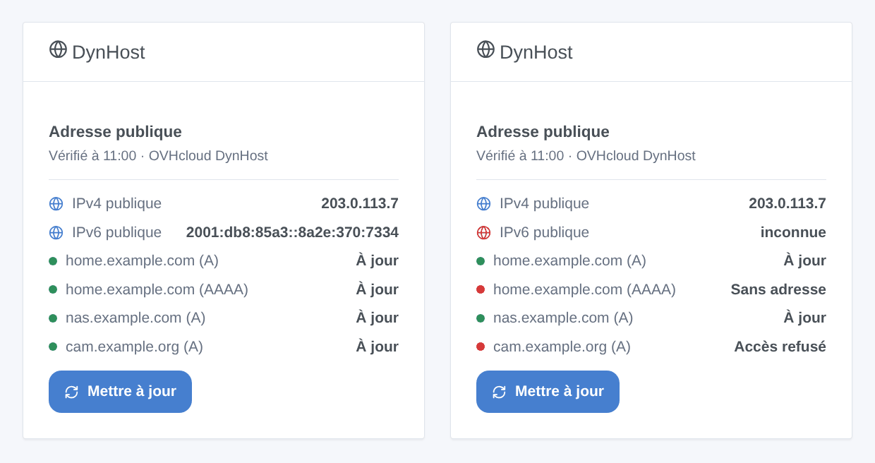

Widget de tableau de bord
DynHost affiche l’IPv4 publique (et l’IPv6), puis chaque enregistrement avec son état, l’heure de la dernière vérification et un bouton Mettre à jour.
