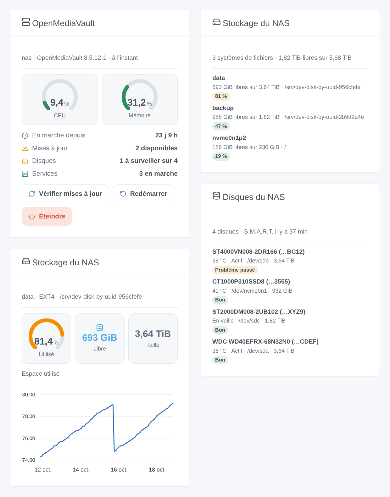

  • trois widgets de tableau de bord.
Les widgets de l’intégration : vue d’ensemble, stockage, un système de fichiers avec son historique, et disques (illustration générée, pas une capture d’écran)

Widgets du tableau de bord​
  • OpenMediaVault : jauges CPU et mémoire, durée de fonctionnement, mises à jour, disques, services, et les boutons Vérifier mises à jour, Redémarrer et Éteindre (ces deux derniers avec confirmation).
  • Stockage du NAS : le remplissage de chaque système de fichiers, le plus plein d’abord, un absent en tête. Choisissez un système de fichiers dans les réglages pour voir sa jauge, son espace libre et, une fois son appareil ajouté, l’historique de son occupation.
  • Disques du NAS : température, veille et santé S.M.A.R.T. de chaque disque, les défaillants d’abord.
