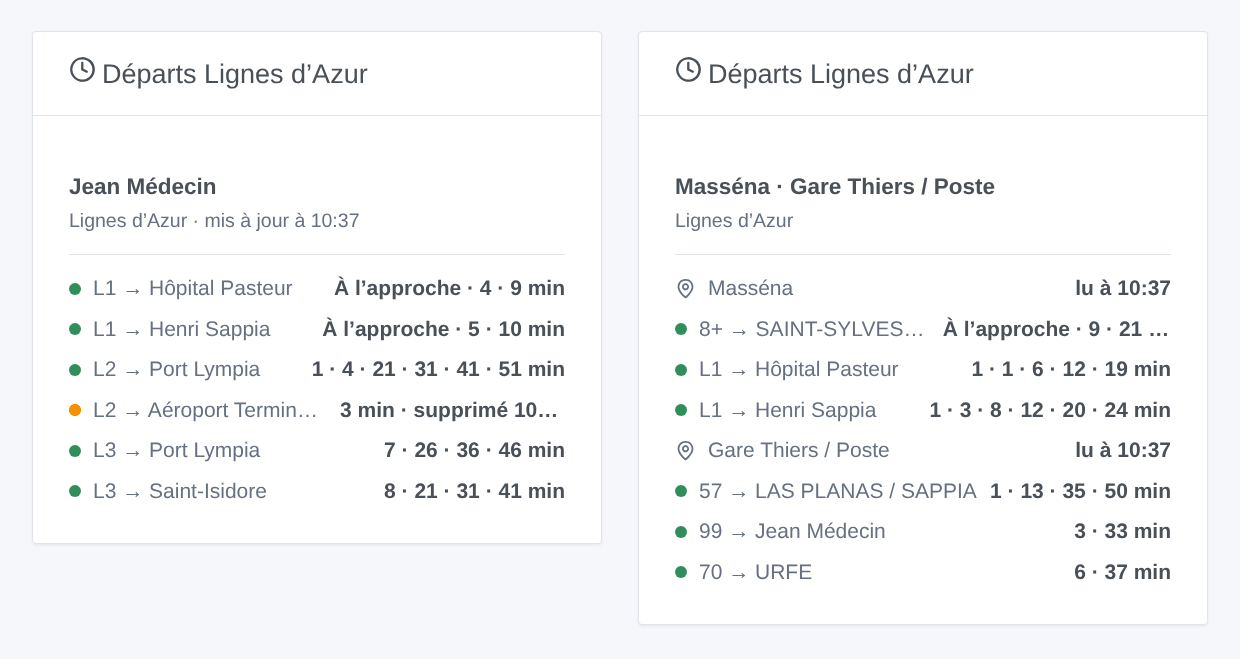

Le widget des départs Lignes d’Azur à Jean Médecin et à plusieurs arrêts (illustration générée, pas une capture d’écran)
Départs Lignes d’Azur montre les prochains départs d’un arrêt, en compact. Une ligne par ligne et destination, avec ses prochains départs à la suite (« 2 · 17 min »). Une course supprimée est affichée (« supprimé 10:48 ») et passe la ligne en orange, comme un retard de 5 minutes ou plus. Le réglage Trajets affichés fixe le nombre de lignes. Choisissez un arrêt suivi, ou saisissez n’importe quel arrêt (et une ligne) dans les réglages du widget. Avec Plusieurs arrêts, un widget montre plusieurs appareils d’arrêt : les appareils d’un même arrêt sont fusionnés sous son nom ; pour des arrêts différents, chacun commence par une ligne à son nom.
