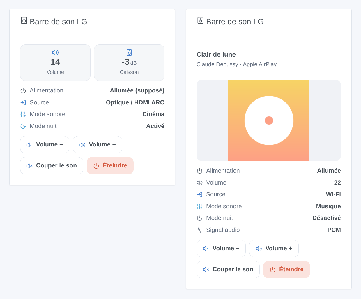

Le widget Barre de son LG : une barre de son utilisée avec la TV, et une autre qui joue de la musique par AirPlay avec sa pochette (illustration générée, pas une capture d’écran)
Le widget Barre de son LG affiche le volume, le niveau du caisson, l’alimentation, la source, le mode sonore, le mode nuit, le signal audio et, en streaming, le morceau avec sa pochette. Ses boutons baissent ou montent le volume, coupent le son et allument ou éteignent la barre de son. Choisissez la barre de son dans ses réglages (la première par défaut). L’image ci-dessus est une illustration générée, pas une capture d’écran.
