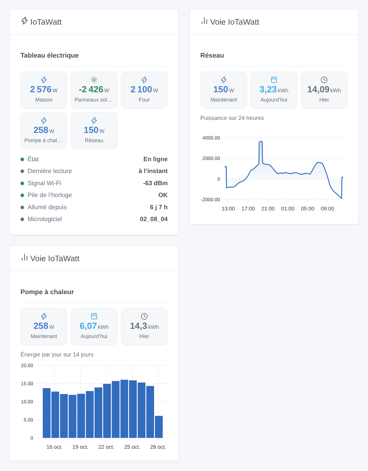

Les deux widgets : IoTaWatt avec la puissance de ses cinq voies les plus chargées et son état, et Voie IoTaWatt deux fois, le réseau avec 24 heures de puissance et la pompe à chaleur avec 14 jours d’énergie (illustration générée, pas une capture d’écran)
  • IoTaWatt : un IoTaWatt (à choisir dans les réglages du widget ; le premier par défaut) : la puissance de ses cinq voies les plus chargées (une puissance négative, injectée, en vert), puis son état, la dernière lecture, le signal Wi-Fi, la pile de l’horloge, depuis quand il est allumé et le micrologiciel.
  • Voie IoTaWatt : une voie (la première par défaut) : sa puissance actuelle, l’énergie d’aujourd’hui et d’hier, et un graphique tiré du journal de l’IoTaWatt : puissance sur 24 heures, énergie par jour sur 14 jours, ou énergie par mois sur 12 mois (réglage Graphique). Pour une voie de tension ou d’intensité, la valeur actuelle et 24 heures de graphique. L’historique est demandé à l’IoTaWatt et gardé 5 minutes.
