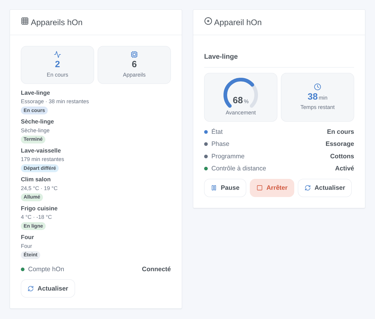

Les widgets « Appareils hOn » et « Appareil hOn » : état, phase et temps restant de chaque appareil, avancement du lave-linge avec ses boutons pause et arrêt (illustration générée, pas une capture d’écran)
  • Appareils hOn : chaque appareil avec son état, sa phase et son temps restant (ou ses températures), et un bouton Actualiser. Réglage : tous les appareils ou seulement ceux en fonctionnement.
  • Appareil hOn : un appareil (réglage) : état, phase, programme, contrôle à distance, avancement du cycle, temps restant, températures (les consignes d’un réfrigérateur qui n’en remonte pas), et les boutons Pause, Reprendre, Arrêter (avec confirmation) ou Allumer / Éteindre.
