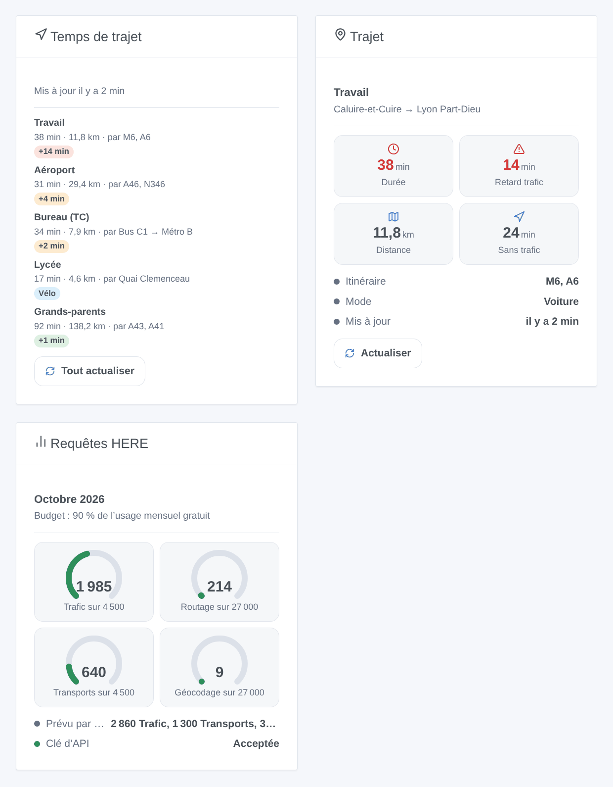

  • Trois widgets de tableau de bord : les temps de trajet, un trajet, les requêtes du mois.
Les trois widgets de l’intégration : temps de trajet, un trajet et requêtes du mois (illustration générée, pas une capture d’écran)
L’image ci-dessus est une illustration générée, pas une capture d’écran. Sans lien avec HERE ; pas encore testée avec une vraie clé d’API.
