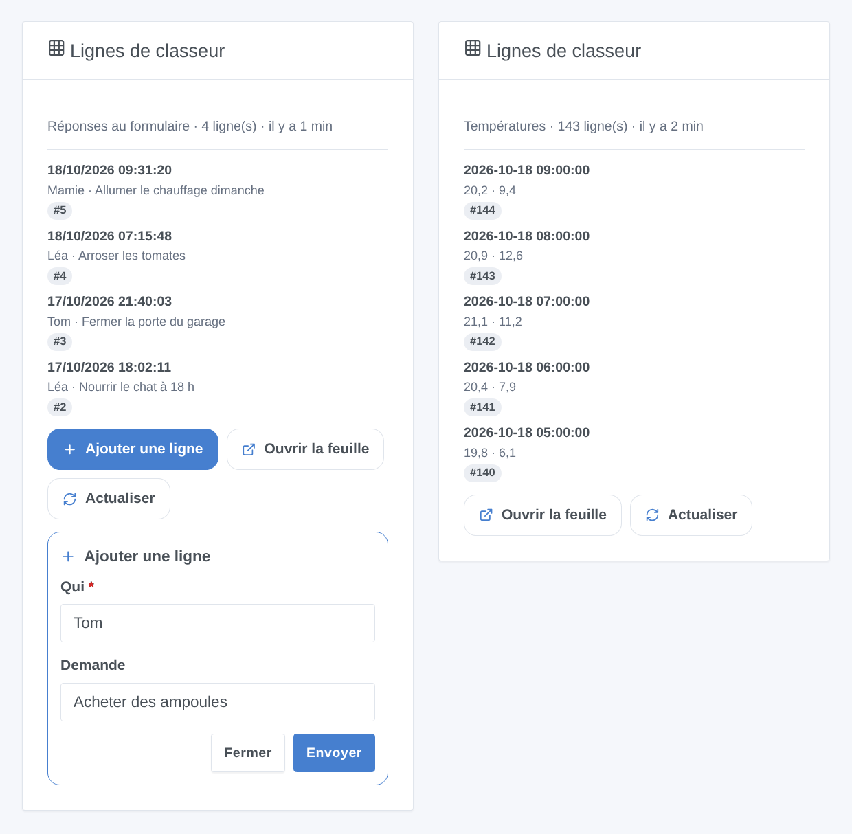

  • Widget : les dernières lignes d’un onglet surveillé, avec un formulaire Ajouter une ligne dont les champs portent les noms de l’en-tête de la feuille.
  • Cloud : vos données circulent entre les serveurs de Google et votre Gladys, avec votre propre client Google et la seule autorisation « feuilles de calcul » (aucun accès au reste de votre Drive). Google Sheets n’envoie aucune notification : les surveillances sont relues toutes les 2 minutes (réglable).
Le widget « Lignes de classeur » avec son formulaire « Ajouter une ligne » ouvert, et un journal de températures (illustration générée, pas une capture d’écran)

Lignes de classeur : les dernières lignes (1 à 8) d’une surveillance de nouvelles lignes, la plus récente en premier. La première colonne sert de titre, les autres de sous-titre ; un appui affiche chaque colonne avec le nom de son en-tête. Réglages : la surveillance, le nombre de lignes, et le bouton Ajouter une ligne : sur les 4 premières colonnes, ou avec la date et l’heure en première colonne et les 4 suivantes (comme un formulaire Google). S’y ajoutent Ouvrir la feuille et Actualiser. Le widget ne coûte aucune requête : il affiche la dernière lecture.
