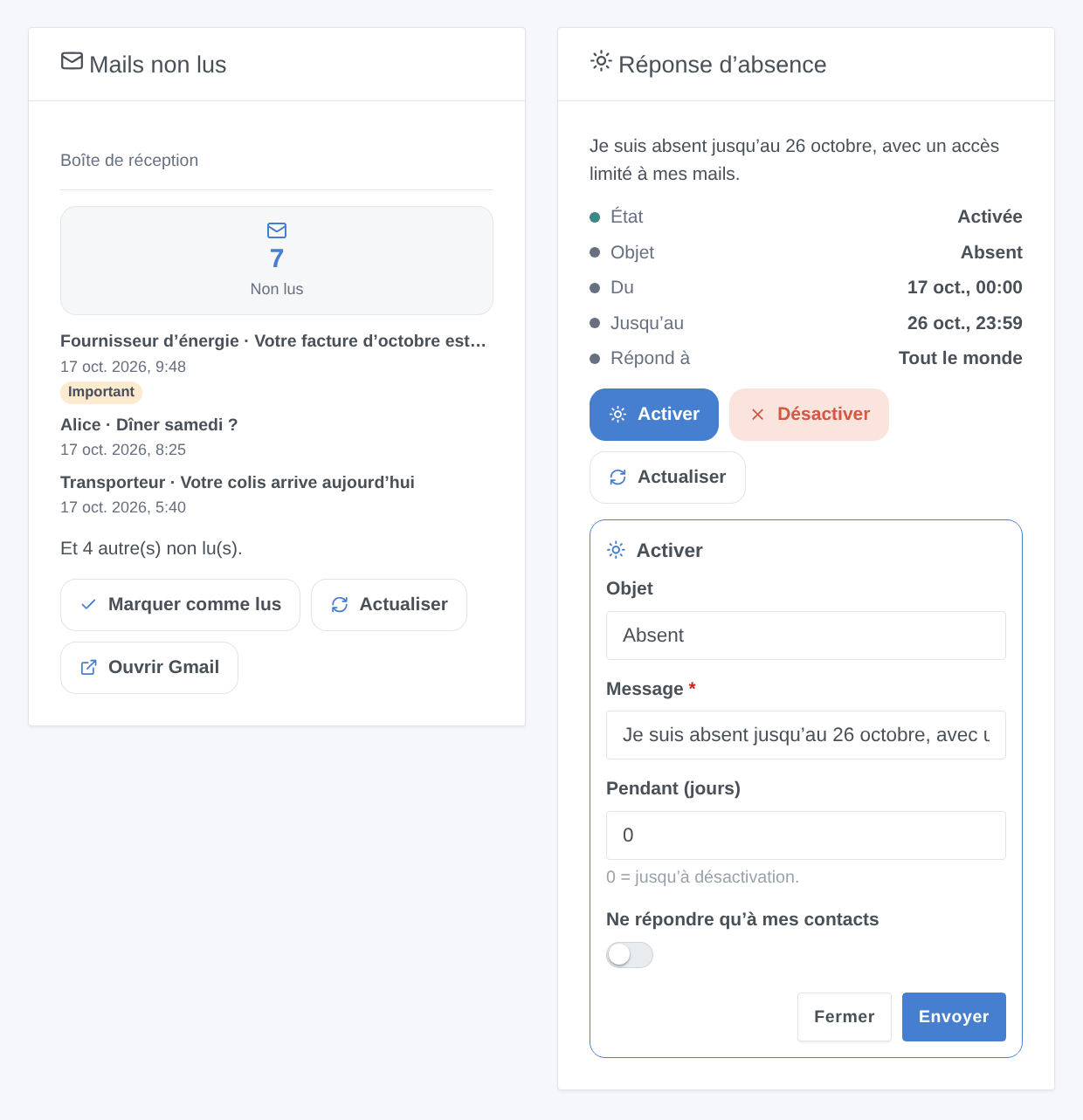

Le widget des mails non lus et celui de la réponse d’absence avec son formulaire Activer ouvert (illustration générée, pas une capture d’écran)

  • Mails non lus : le nombre de non lus de la boîte de réception (ou du libellé choisi dans les réglages du widget, par son nom), les cinq plus récents (expéditeur, objet, date, extrait, lien vers Gmail), les boutons Marquer comme lus (niveau « lire et organiser »), Actualiser et Ouvrir Gmail.
  • Réponse d’absence : état (activée, programmée, terminée, désactivée), objet, dates, destinataires, avec Activer (formulaire : objet, message, durée en jours, contacts seulement) et Désactiver.
