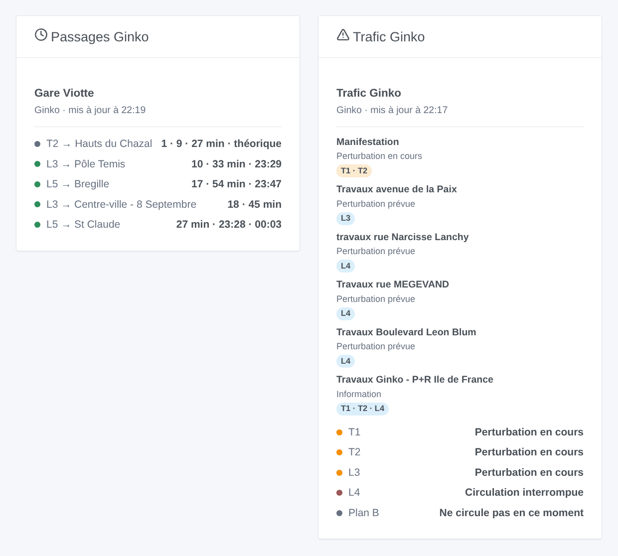

Le widget Passages Ginko à Gare Viotte et le widget Trafic Ginko de cinq lignes (illustration générée, pas une capture d’écran)
  • Passages Ginko : les prochains passages d’un arrêt, en compact : une ligne par ligne de bus et destination, avec ses prochains passages à la suite (« 1 · 9 · 27 min », « 23:32 », « Non desservi »), les horaires théoriques en gris. Le réglage Trajets affichés fixe le nombre de lignes. Choisissez un arrêt suivi, ou saisissez n’importe quel arrêt (et une ligne) dans les réglages du widget. Avec Plusieurs arrêts, un seul widget affiche plusieurs appareils arrêts : les appareils d’un même arrêt (un par ligne, par exemple) sont réunis sous son nom, leurs trajets du plus proche au plus lointain ; pour des arrêts différents, chaque ligne commence par son arrêt. Le réglage Trajets affichés vaut alors pour chaque arrêt, 10 lignes au plus en tout.
  • Trafic Ginko : l’état de chaque ligne, puis les messages de Ginko ; touchez une carte pour le texte complet et le lien vers ginko.voyage. Les lignes suivies, ou celles saisies dans les réglages.
