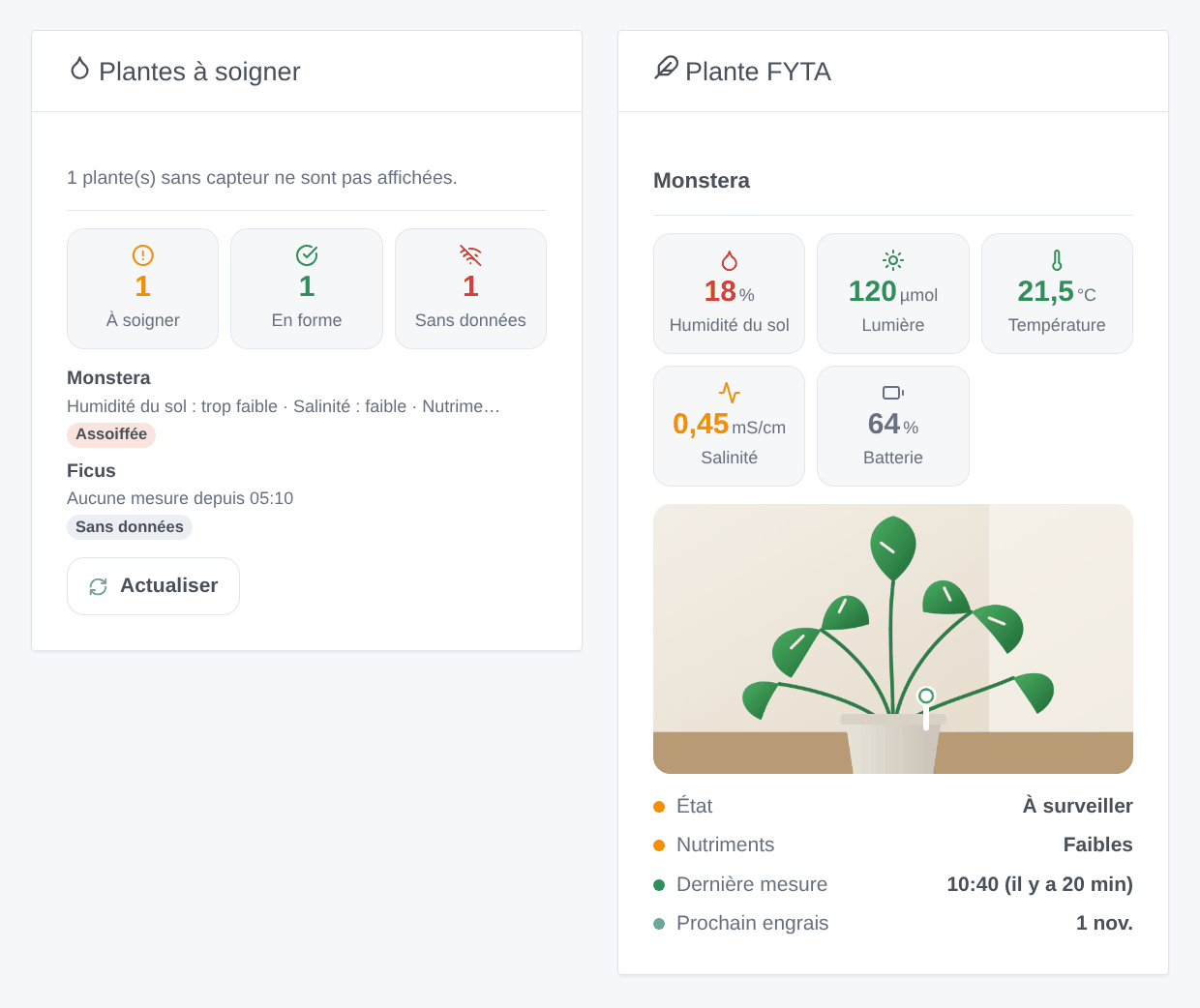

Les deux widgets : les plantes à soigner (un Monstera assoiffé, un Ficus sans données) et une plante avec sa photo, ses mesures et ses états (illustration générée, pas une capture d’écran)
  • Plantes à soigner : combien de plantes ont besoin de soins, sont en forme, n’envoient pas de données ; puis les plantes à soigner, les pires d’abord (assoiffée, très hors plage, hors plage, capteur muet, batterie faible). Touchez une plante pour voir les valeurs et leur plage idéale. Le bouton Actualiser lit FYTA tout de suite (une fois par minute au plus).
  • Plante FYTA : une plante (à choisir dans les réglages du widget ; la première par défaut) : sa photo de l’application FYTA, l’humidité du sol, la lumière, la température, la salinité et la batterie colorées selon leur état, l’état de la plante et de ses nutriments, la dernière mesure et la date du prochain engrais.
