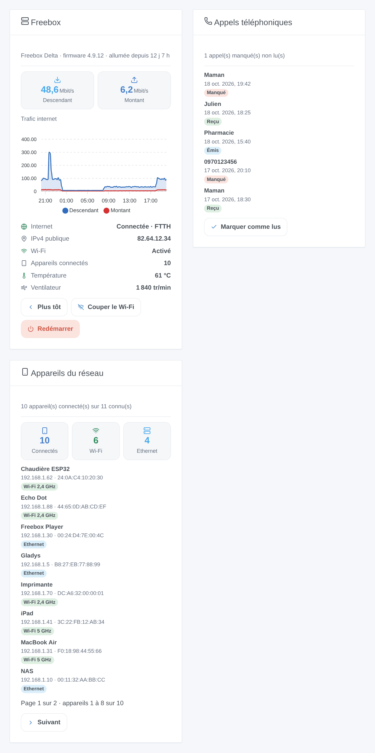

Widgets du tableau de bord​
Ajoutez-les depuis l'édition du tableau de bord (Freebox dans la liste des widgets d'intégration). Chacun a ses propres réglages.
Les trois widgets Freebox : la box avec ses débits et son trafic, le journal d'appels et les appareils du réseau (illustration générée, pas une capture d'écran)
WidgetCe qu'il afficheRéglage
Freeboxdébits descendant et montant, historique du trafic conservé par la box, connexion internet, IPv4 publique, Wi-Fi, appareils connectés, température la plus haute, ventilateur ; boutons Plus tôt / Plus tard pour remonter dans le temps du graphique, Couper/Activer le Wi-Fi et Redémarrer (avec confirmation)historique du trafic : dernière heure, 24 heures ou 7 jours
Appels téléphoniquesles derniers appels du journal avec leur type (manqué, reçu, émis) et leur date ; un appui affiche le numéro et la durée ; bouton Marquer comme lustous les appels ou seulement les manqués
Appareils du réseaule nombre d'appareils connectés (Wi-Fi, Ethernet) et leur liste, 8 par page avec les boutons Précédent / Suivant, avec adresse IP, adresse MAC et bande ; un appui affiche le fabricantconnectés, déconnectés ou tous
ℹ️ Plus tôt recule le graphique d'une période (une heure, un jour ou une semaine selon le réglage), jusqu'à ce que la box n'ait plus d'historique. Pendant que vous remontez le temps, les boutons Wi-Fi et Redémarrer laissent la place à Plus tard. Sans appui pendant 5 minutes, le widget revient au graphique en direct et à la première page. Deux tableaux de bord qui affichent le même widget avec les mêmes réglages naviguent ensemble.
ℹ️ Les appareils du réseau et le journal d'appels sont lus toutes les 30 secondes. La Freebox elle-même met quelques minutes à considérer un appareil comme parti.
