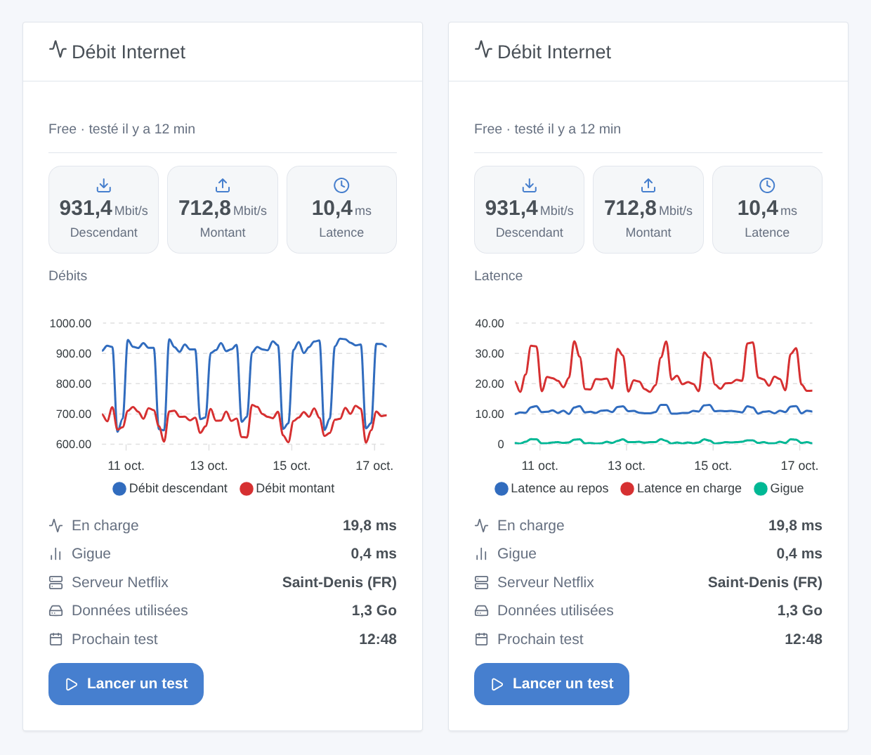

Le widget Débit Internet deux fois : avec l’historique des débits, et avec celui de la latence (illustration générée, pas une capture d’écran)
Le widget Débit Internet affiche le fournisseur et l’âge du dernier test, les tuiles descendant, montant et latence, un graphique, la latence en charge, la gigue, le serveur Netflix, les données utilisées, l’heure du prochain test et un bouton Lancer un test (le résultat s’affiche à la fin, sans rester devant un sablier). Réglages : le graphique (débits descendant et montant, latence et gigue, ou aucun) et sa période (24 heures à 3 mois). Le graphique lit l’historique de l’appareil : ajoutez d’abord l’appareil.
