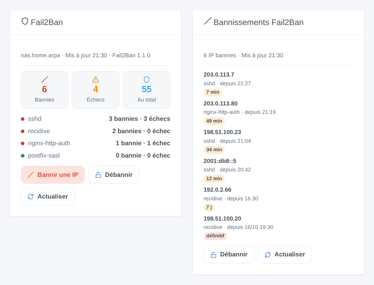

Le widget Fail2Ban avec quatre jails et ses boutons, et le widget Bannissements Fail2Ban avec six adresses bannies (illustration générée, pas une capture d’écran)
  • Fail2Ban : les IP bannies, les échecs, le total des bannissements, une ligne par jail (rouge avec des bannies, orange avec des échecs), et les boutons Bannir une IP (adresse et jail), Débannir (adresse, une jail ou toutes) et Actualiser.
  • Bannissements Fail2Ban : les derniers bannissements, du plus récent au plus ancien, avec leur jail, depuis quand, et ce qu’il reste du bannissement (ou « définitif »). Un appui affiche le détail. Débannir propose les adresses listées. Réglages : une seule jail, nombre de bannissements affichés (1 à 8).
