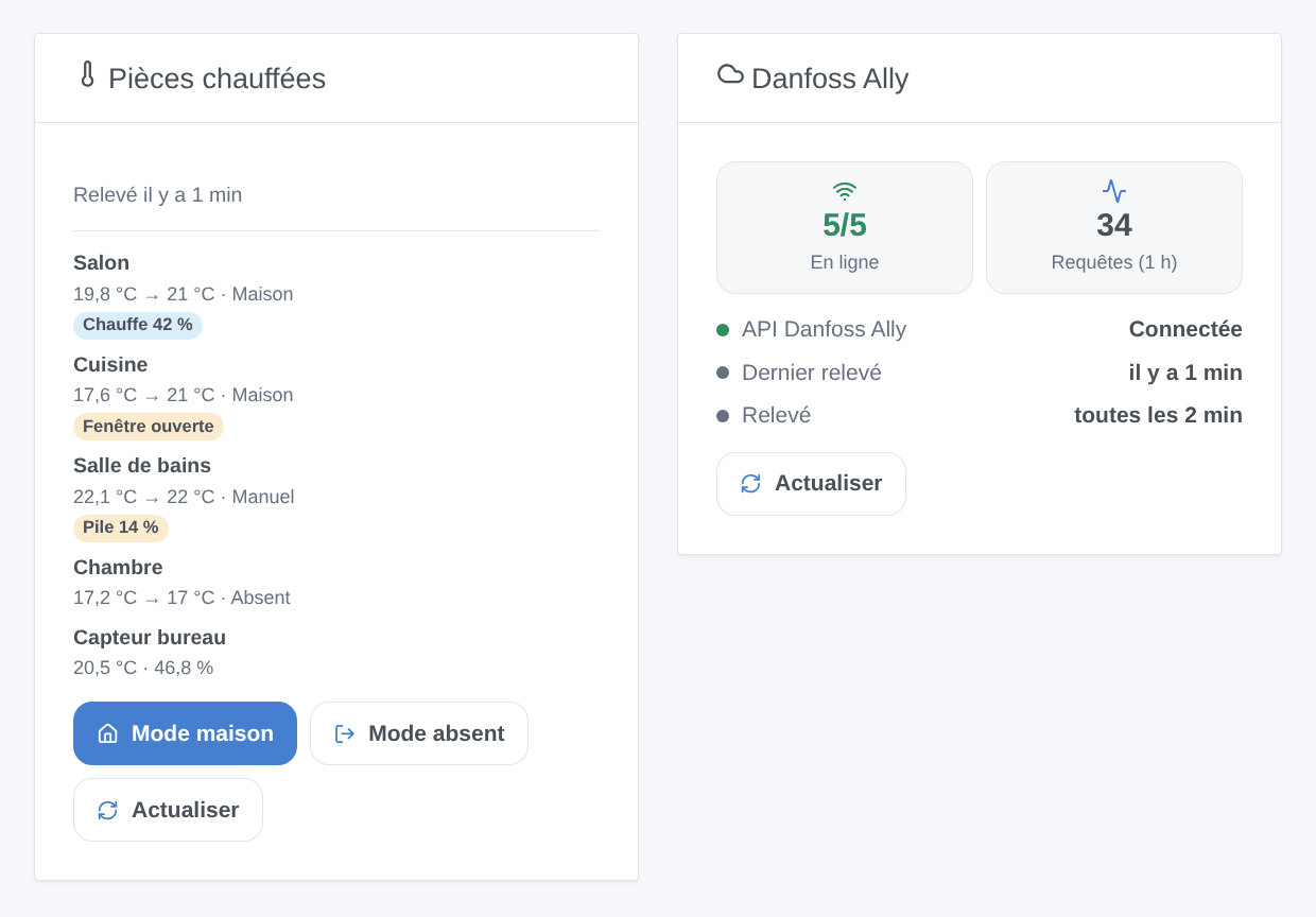

  • Deux widgets de tableau de bord : les pièces chauffées, avec les boutons « Mode maison » et « Mode absent », et la connexion.

Illustration générée des deux widgets : les pièces chauffées (température, consigne, mode, badges, boutons Mode maison et Mode absent) et la connexion à l’API Danfoss Ally — pas une capture d’écran

  • Pièces chauffées : chaque pièce avec sa température, sa consigne et son mode, et un badge pour ce qui demande votre attention (hors ligne, défaut, fenêtre ouverte, pile faible, chauffe avec l’ouverture de vanne). Touchez une pièce pour son détail (consignes de chaque mode, humidité, température du sol, capteur externe…). Les boutons Mode maison et Mode absent basculent tous les thermostats d’un coup (après confirmation) ; Actualiser relève tout de suite. Choisissez les pièces dans les réglages du widget (8 au plus).
  • Danfoss Ally : l’état de la connexion à l’API, les appareils en ligne, les requêtes de la dernière heure, un bouton Actualiser.
