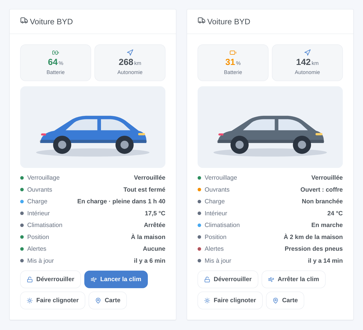

Widget de tableau de bord​
Le widget Voiture BYD montre la photo du modèle, la batterie, l’autonomie, le verrouillage, les ouvrants, la charge, la température intérieure, la clim, la position, les alertes et l’âge des données, avec des boutons pour verrouiller ou déverrouiller, lancer ou arrêter la clim, faire clignoter les feux et ouvrir la carte.
Deux cartes du widget BYD : une voiture en charge à la maison, une garée en ville (illustration générée, pas une capture d’écran)
