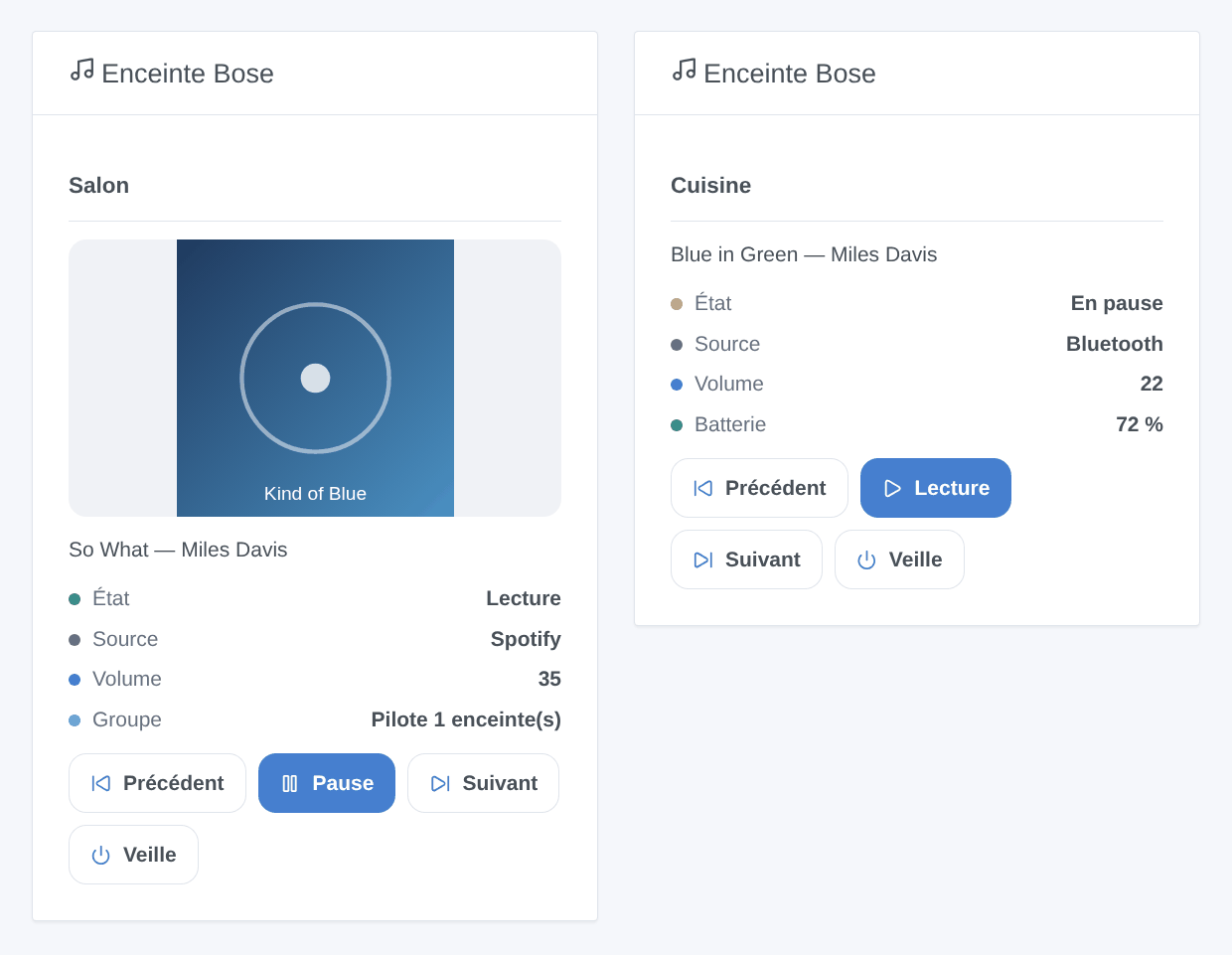

Le widget « Enceinte Bose » : la barre de son du salon lit So What de Miles Davis avec sa pochette, son état, sa source, son volume et son groupe, et les boutons Précédent, Pause, Suivant et Veille ; l’enceinte portable de la cuisine en pause avec sa batterie (illustration générée, pas une capture d’écran)
Enceinte Bose : une enceinte choisie dans les réglages, avec ce qu’elle joue et la pochette quand le service de musique en fournit une, son état, sa source, son volume, sa batterie et son groupe, et les boutons Précédent, Lecture / Pause, Suivant et Veille (Allumer en veille). Une pochette de plus de 300 Ko n’est pas affichée.
