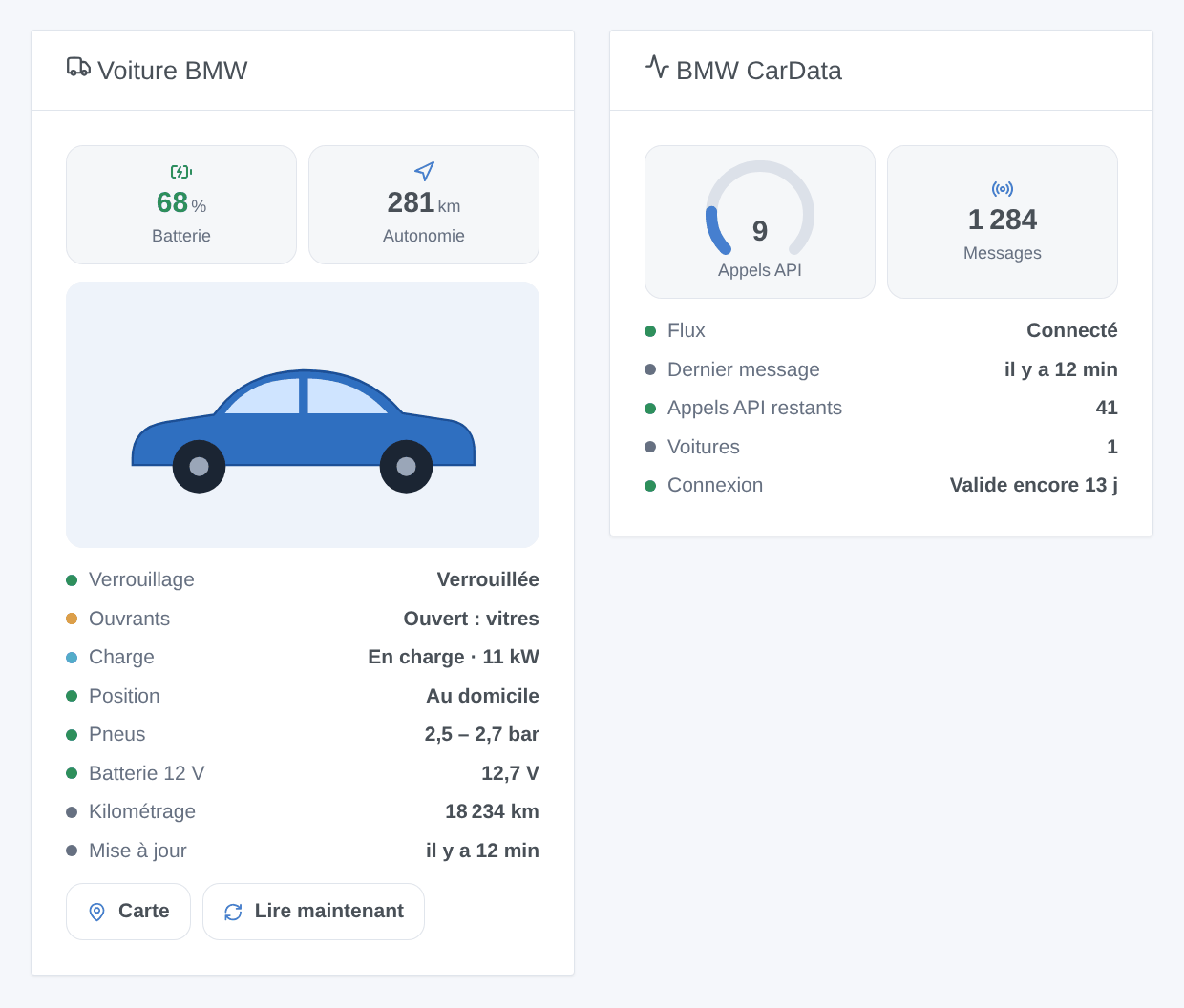

Les deux widgets de l’intégration : la voiture et le compte CarData (illustration générée, pas une capture d’écran)

  • Voiture BMW : la photo que BMW fournit pour la voiture (récupérée une fois, 1 appel API), batterie ou carburant, autonomie, verrouillage, ouvrants, charge, position, pneus, batterie 12 V, kilométrage, l’âge des données, un bouton Carte et un bouton Lire maintenant (1 appel API).
  • BMW CarData : les appels API du jour sur 50, le flux, son dernier message, les voitures et la durée de validité restante de la connexion.
