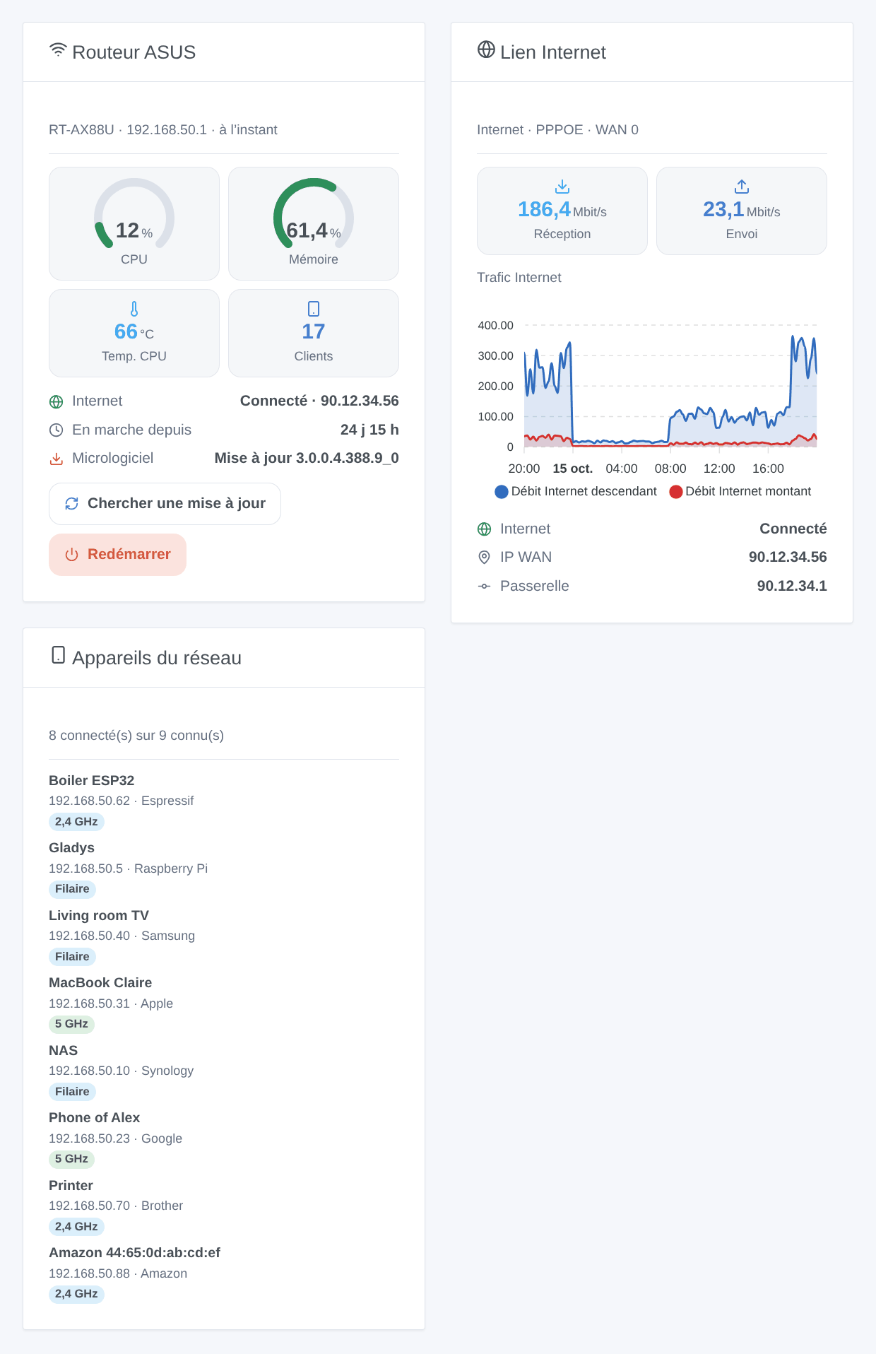

Les trois widgets de l’intégration : vue d’ensemble du routeur ASUS, lien Internet et appareils du réseau (illustration générée, pas une capture d’écran)
L’image ci-dessus est une illustration générée, pas une capture d’écran.

Widgets du tableau de bord​
  • Routeur ASUS : jauges CPU et mémoire, température, clients connectés, Internet, temps de fonctionnement, micrologiciel, et deux boutons : Chercher une mise à jour et Redémarrer (avec confirmation).
  • Lien Internet : débits descendant et montant, leur historique (une fois l’appareil routeur ajouté), état, adresse WAN et passerelle. Réglage : période du graphique.
  • Appareils du réseau : les appareils connectés en ce moment, ceux partis, ou tous, avec leur connexion (filaire, bande Wi-Fi). Réglage : quoi afficher.
