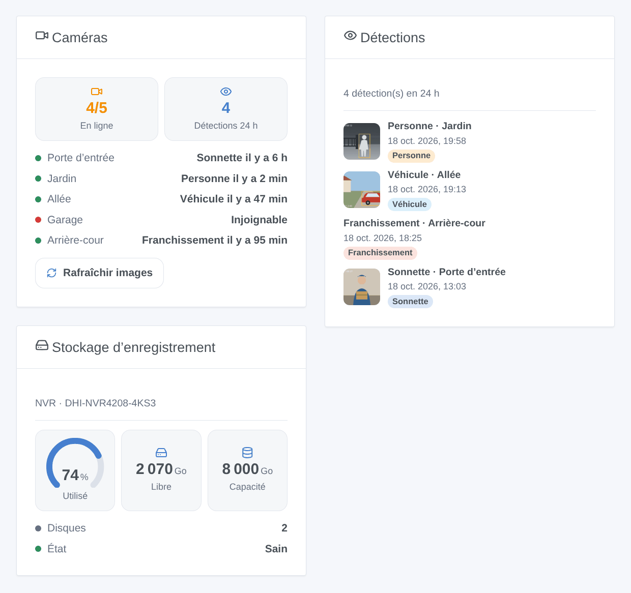

- Caméras : combien de caméras envoient leurs événements, les détections des dernières 24 heures, l’état et la dernière détection de chaque caméra, et un bouton pour rafraîchir toutes les images.
- Détections : les dernières détections, de la plus récente à la plus ancienne, avec l’image prise à ce moment-là (toutes les caméras, ou une seule).
- Stockage d’enregistrement : la carte SD ou les disques d’une caméra ou d’un enregistreur : utilisé, libre, capacité, santé.
