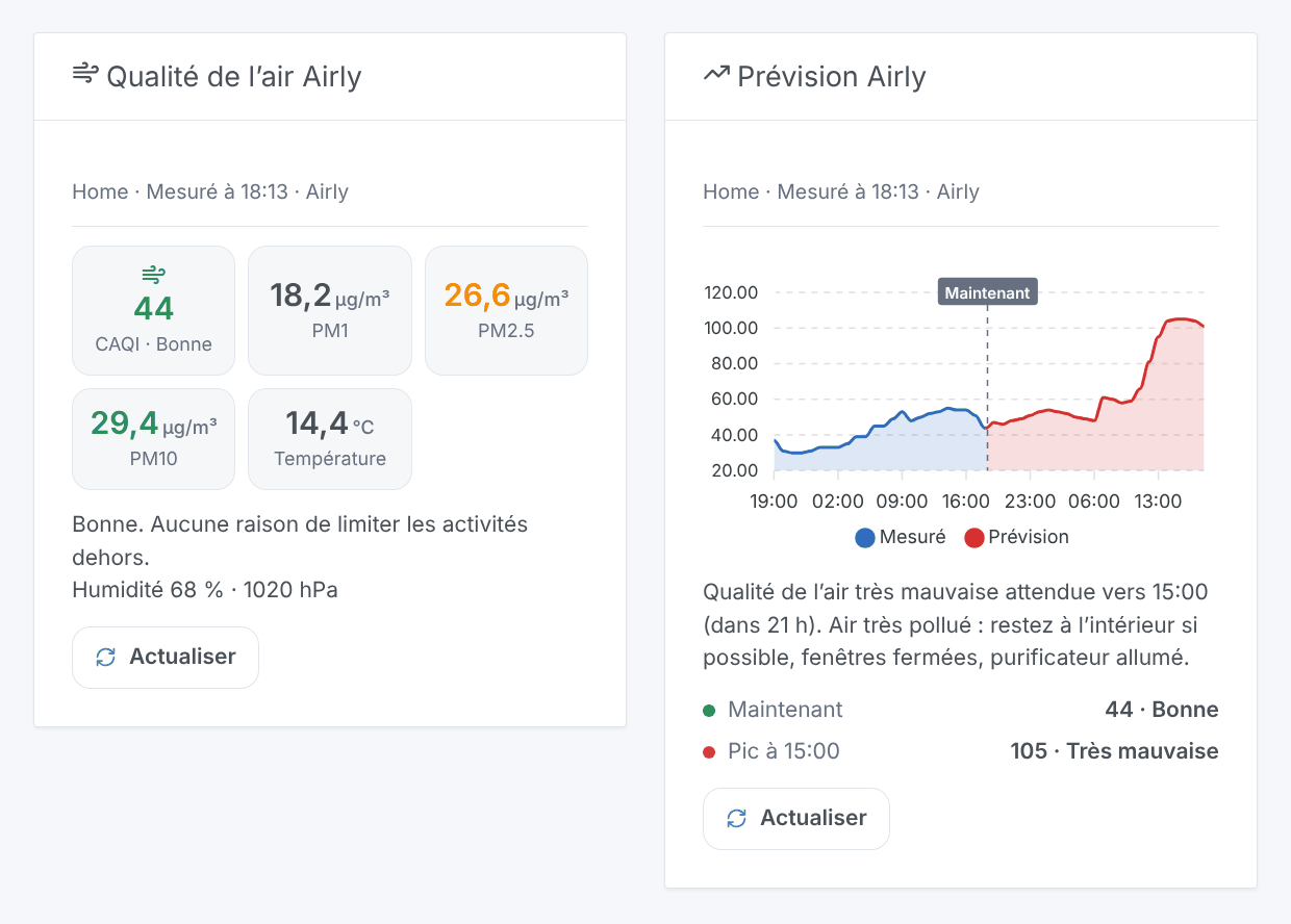

Widgets du tableau de bord​
Le widget Qualité de l’air Airly avec le CAQI, PM1, PM2,5, PM10 et la température, et le widget Prévision Airly avec un graphique des 24 dernières et des 24 prochaines heures et une alerte de pollution (illustration générée, pas une capture d’écran)
  • Qualité de l’air Airly : le CAQI dans la couleur de son niveau, PM1, PM2,5 et PM10 (vert sous la valeur guide de l’OMS, orange jusqu’au double, rouge au-delà), la température, un conseil, l’humidité et la pression.
  • Prévision Airly : le CAQI des 24 dernières heures et des 24 prochaines sur un graphique, la valeur actuelle, le pic prévu, et une alerte quand il atteint un niveau mauvais.
Les deux ont un réglage Lieu (le premier lieu par défaut) et un bouton Actualiser, qui ne relit qu’au-delà de 15 minutes. Un widget ne dépense jamais de requête de lui-même : il montre la dernière lecture.
