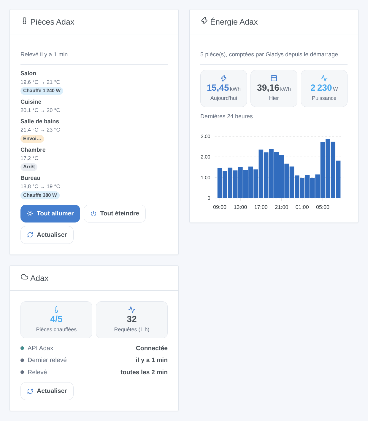

  • Trois widgets de tableau de bord : les pièces, avec les boutons « Tout allumer » et « Tout éteindre », l’énergie du jour et des dernières 24 heures, et la connexion.

Illustration générée des trois widgets : les pièces Adax (température, consigne, chauffage, Tout allumer / Tout éteindre), l’énergie d’aujourd’hui, d’hier et des dernières 24 heures, et la connexion à l’API Adax — pas une capture d’écran

  • Pièces Adax : chaque pièce avec sa température et sa consigne, un badge (arrêt, chauffe avec sa puissance, commande en cours d’envoi). Touchez une pièce pour ses détails (maison, radiateurs, index d’énergie). Tout allumer et Tout éteindre agissent sur les pièces du widget, en une requête, après confirmation ; Actualiser relève tout de suite. Choisissez les pièces dans les réglages du widget (8 au plus).
  • Énergie Adax : l’énergie d’aujourd’hui et d’hier, la puissance actuelle et un histogramme des dernières 24 heures, pour toutes les pièces ou celles choisies dans les réglages.
  • Adax : l’état de la connexion à l’API, les pièces en chauffe, les requêtes de la dernière heure, un bouton Actualiser.
