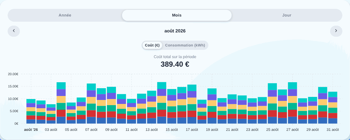

Chez moi, cela me permet d'avoir un graphique de ce type :
Suivi de l'énergie graphique
Chaque couleur représente un prix de l'énergie (je suis en Tempo), on voit bien les jours blancs qui sont apparus fin novembre avec le retour du froid 🥶

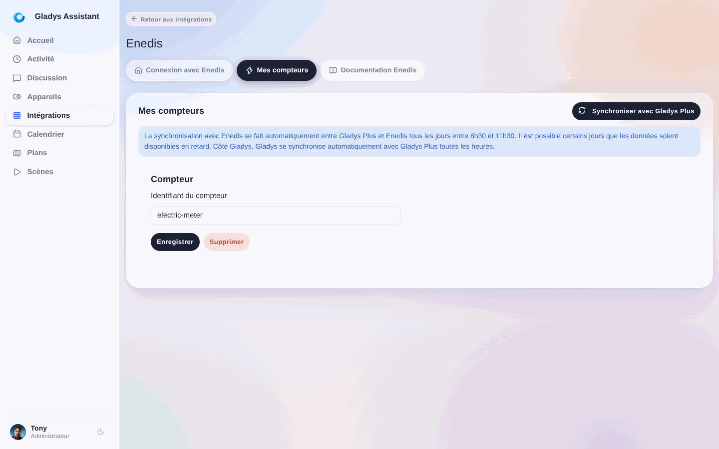

Étape n°1 : Configuration de l'intégration Enedis (optionnel)​
Si vous comptez utiliser l'intégration Enedis, rendez-vous sur ce tutoriel et suivez les instructions.

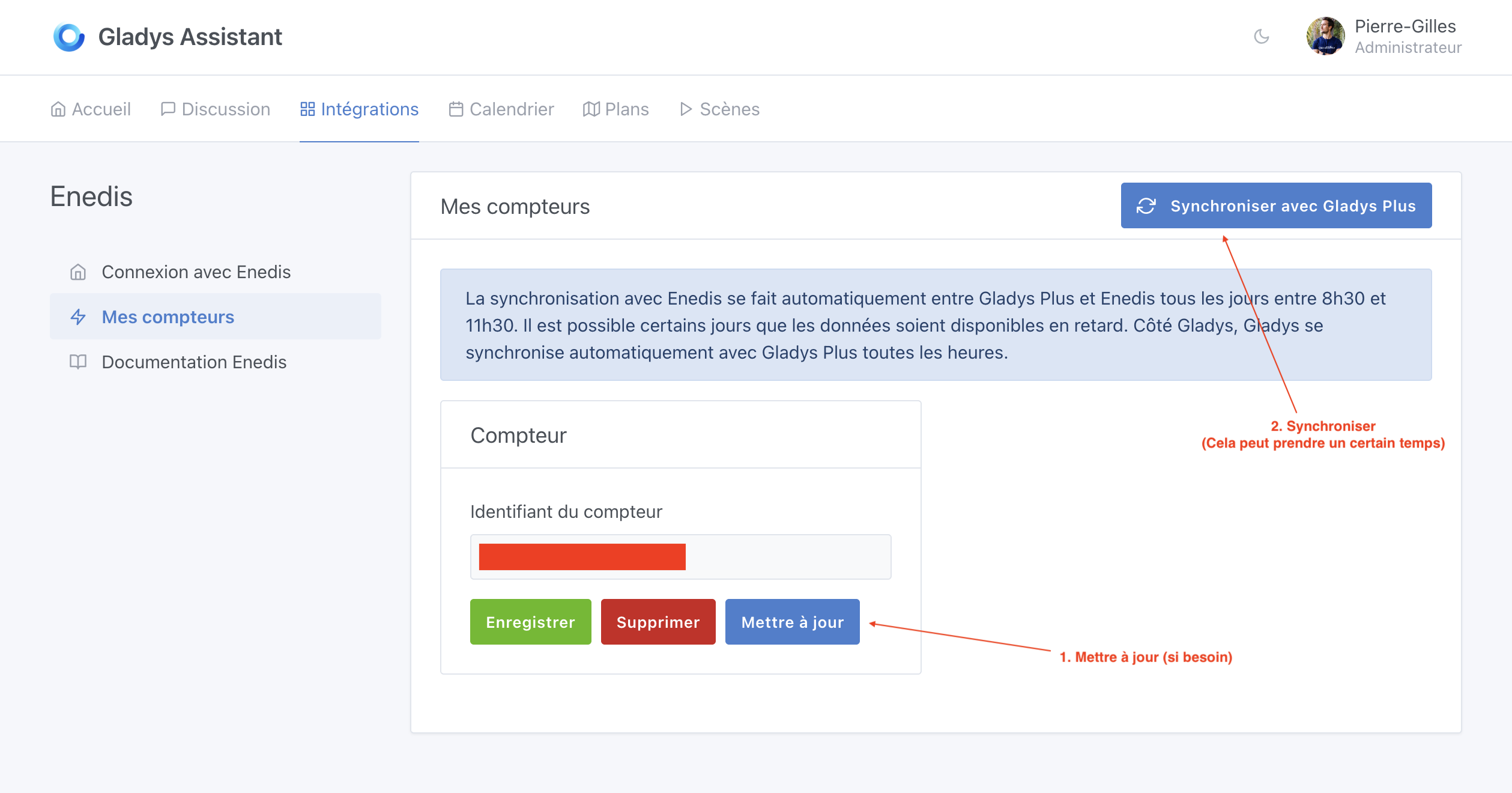

Si vous utilisez déjà l'intégration Enedis, vous devez vous rendre dans l'intégration et vérifier que l'appareil n'a pas besoin d'une mise à jour de ses fonctionnalités :
Enedis mise à jour
Si un bouton "Mise à jour" est affiché, cliquez dessus, puis cliquez sur "Synchroniser avec Gladys Plus".
À la fin de la synchronisation, vous pouvez vérifier que votre appareil Enedis a bien remonté des données dans Gladys en créant un graphique sur la fonctionnalité "Enedis (Consommation 30 minutes)".
Si vous voyez toute votre consommation en kWh, tant mieux, vous pouvez passer à l'étape suivante !

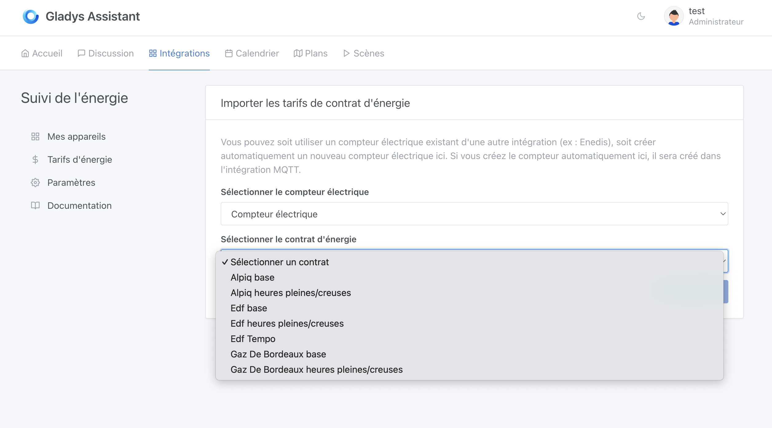

Il faut maintenant dire à Gladys comment votre fournisseur vous facture. Depuis Gladys Assistant 5.2, cela prend la forme d'un contrat d'énergie : une période de validité, une devise, un fuseau horaire et une définition du tarif, rattachés à votre compteur électrique.

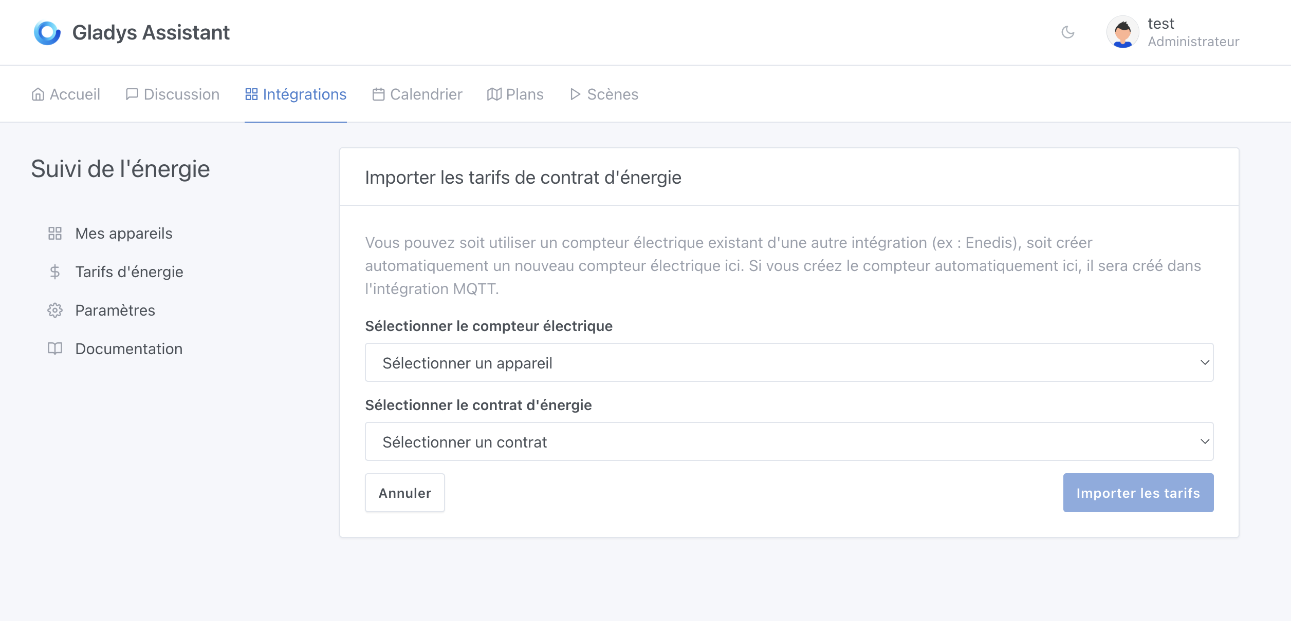

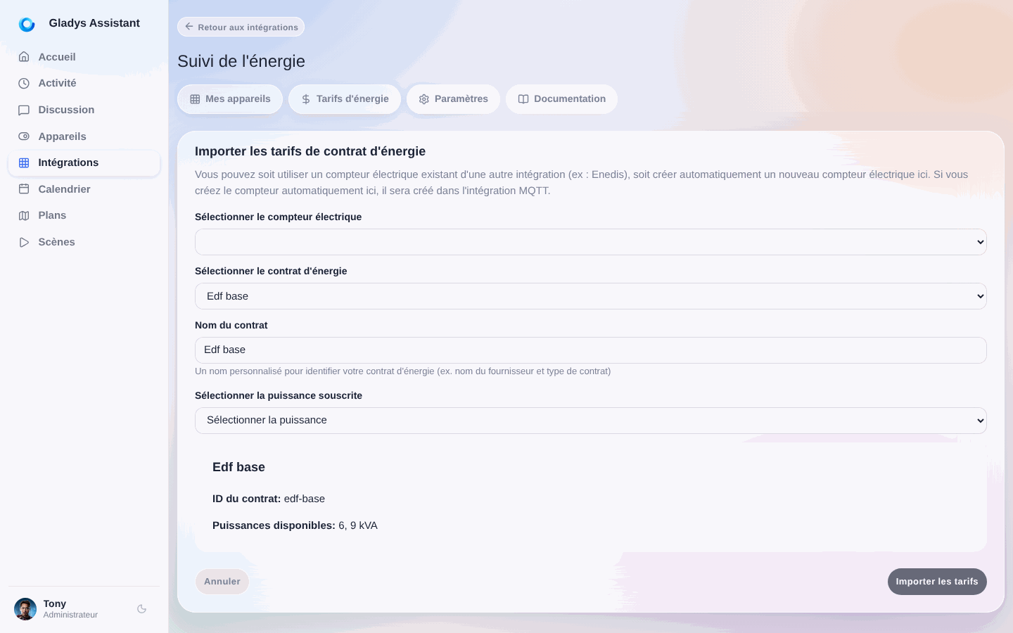

Rendez-vous dans l'intégration "Suivi de l'énergie", onglet "Contrats", puis cliquez sur "Créer". Un assistant vous guide en 4 étapes.
1. Compteur
Sélectionnez votre compteur électrique. Si vous utilisez l'intégration Enedis, vous devriez voir votre compteur ici, vous pouvez le sélectionner.
Sinon, choisissez "Créer un compteur électrique" pour que Gladys crée automatiquement un appareil qui sera le "parent" de tous vos capteurs d'énergie dans votre maison.

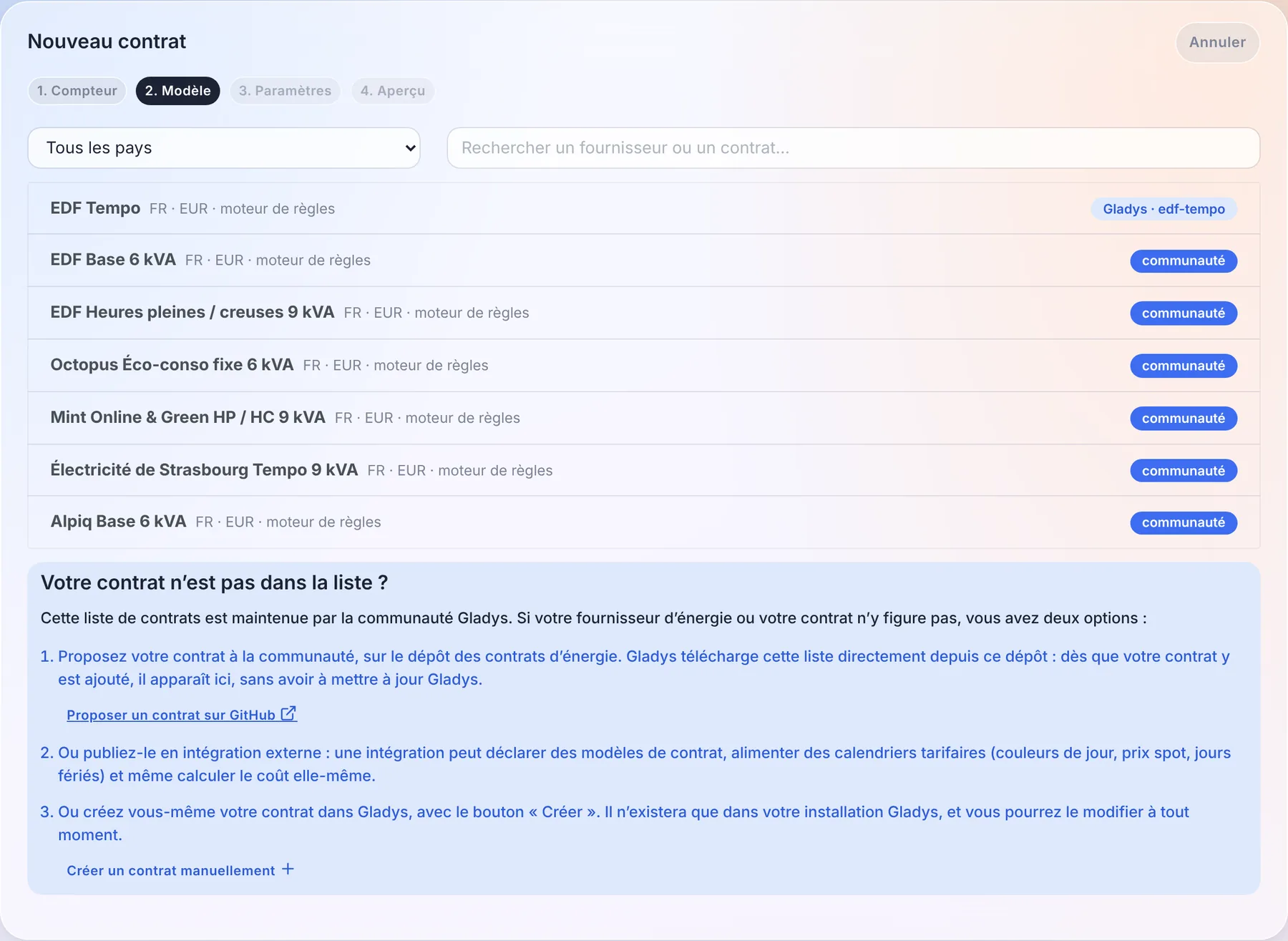

2. Modèle
Choisissez votre contrat dans la liste. Vous pouvez filtrer par pays et chercher par fournisseur ou par nom de contrat. Chaque modèle indique d'où il vient : le catalogue communautaire, un service de Gladys (EDF Tempo, alimenté en couleurs du jour par Gladys Plus) ou une intégration installée.
La liste des modèles de contrats, avec une recherche et un filtre par pays
La liste des contrats communautaires est open source et peut être modifiée par tous sur ce dépôt GitHub.

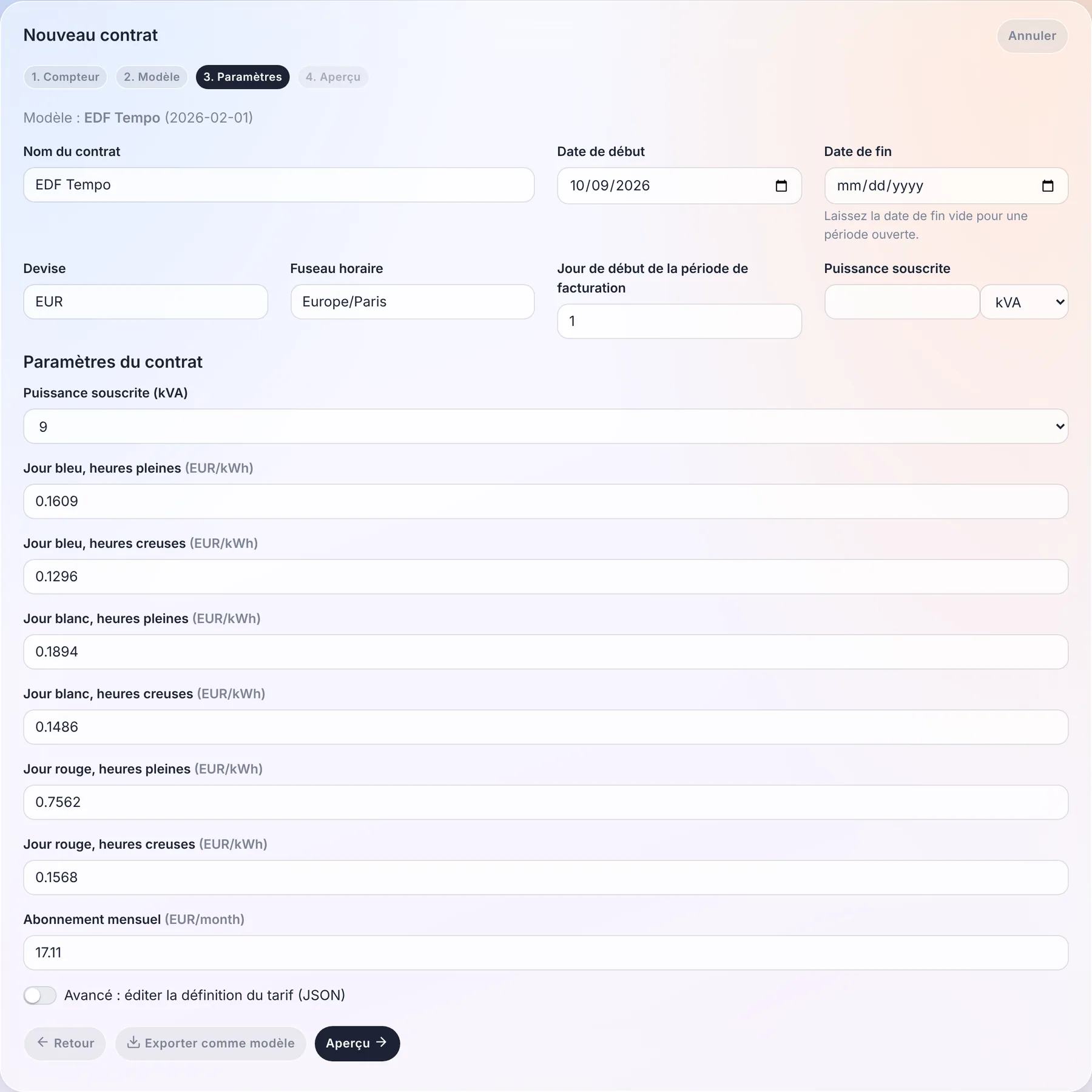

3. Paramètres
Vérifiez le nom du contrat, sa date de début (et sa date de fin s'il en a une), la devise, le fuseau horaire et le jour de début de votre période de facturation. Renseignez ensuite les paramètres du modèle : la puissance souscrite, les prix, vos heures creuses sur une grille de créneaux de 30 minutes pour un contrat heures pleines / heures creuses...
Les paramètres d'un contrat EDF Tempo : un prix par couleur de jour et par plage horaire, et l'abonnement mensuel

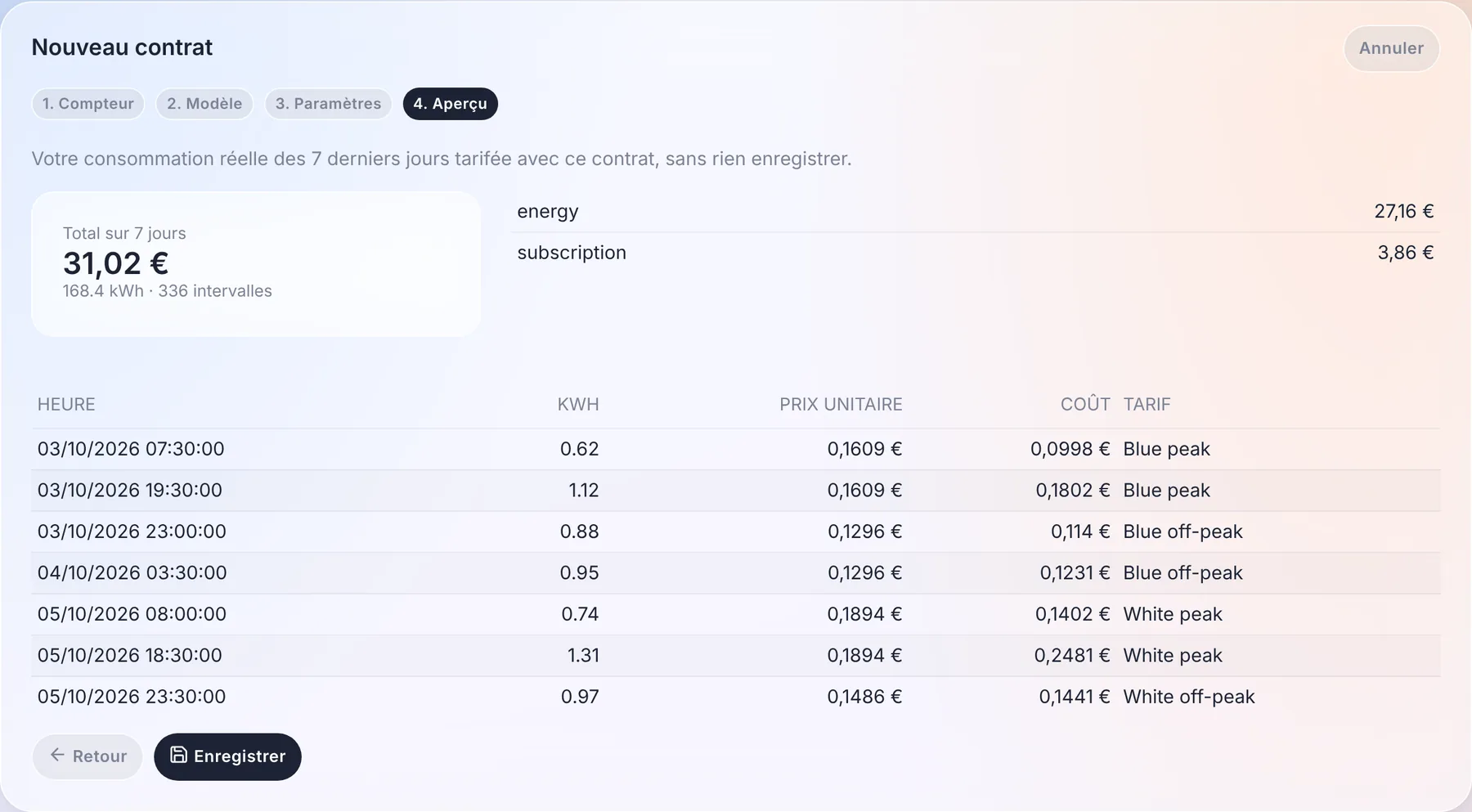

4. Aperçu
Avant d'enregistrer quoi que ce soit, Gladys tarifie votre consommation réelle des 7 derniers jours avec ce contrat : le total, le détail par composante (énergie, abonnement...) et un échantillon de créneaux de 30 minutes avec le prix appliqué à chacun. C'est le meilleur moyen de vérifier que le contrat correspond à votre facture.
L'aperçu : le coût des 7 derniers jours avec ce contrat, et le prix appliqué à chaque créneau

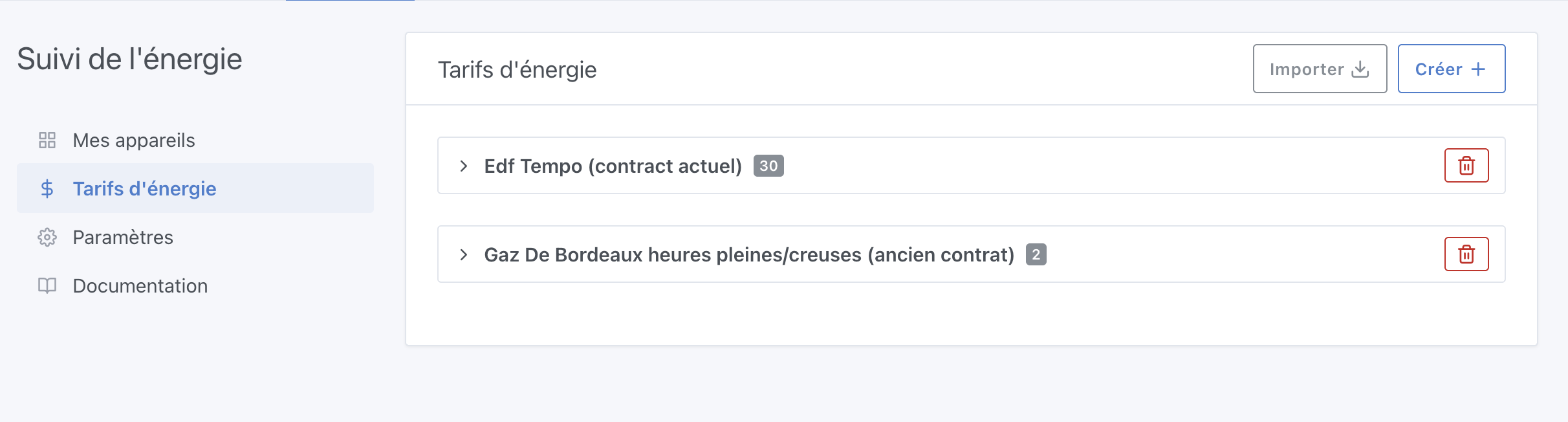

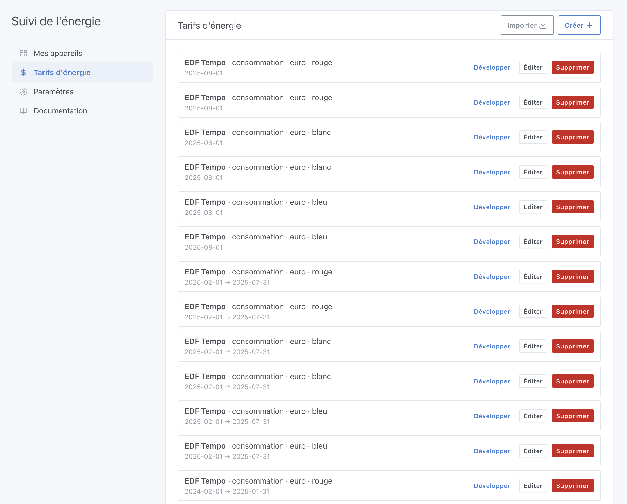

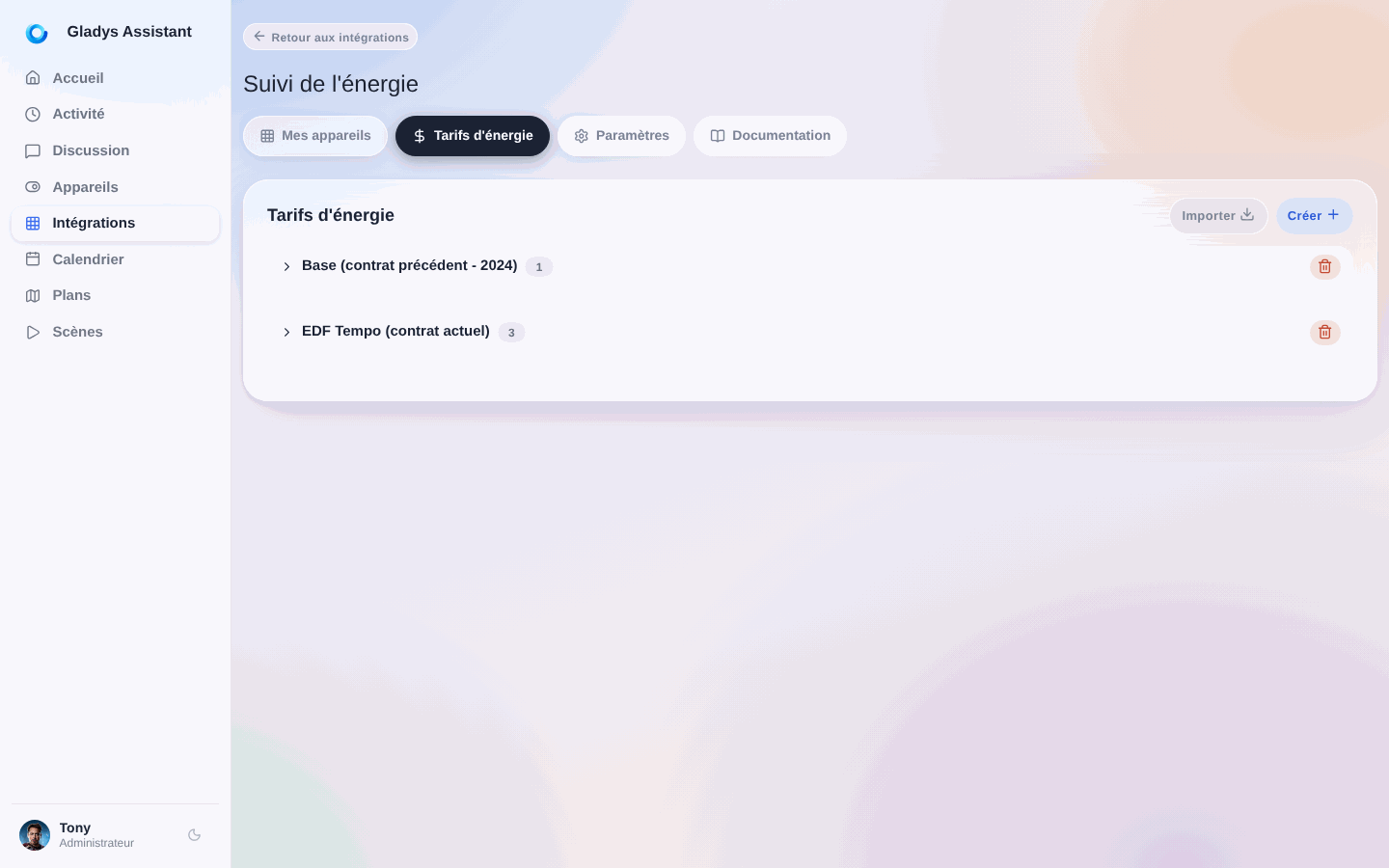

Cliquez sur "Enregistrer" : le contrat apparaît dans la liste, avec son statut (actif, programmé, expiré).
Quand vos prix changent, vous ne touchez pas au passé : terminez le contrat en cours à la date du changement, et créez-en un nouveau qui commence le lendemain. Un compteur a au plus un contrat actif à une date donnée.

Mon contrat n'est pas dans la liste​
Vous avez trois options :
  1. Le proposer à la communauté, sur le dépôt des contrats d'énergie. Gladys télécharge cette liste directement : dès que votre contrat y est ajouté, il apparaît dans toutes les instances Gladys, sans mise à jour.
  2. Le publier en intégration externe : une intégration peut déclarer des modèles de contrat, alimenter des calendriers tarifaires (couleurs de jour, prix spot, jours fériés) et même calculer le coût elle-même. Voir la documentation développeur.
  3. Le créer vous-même : à l'étape "Paramètres", activez "Avancé : éditer la définition du tarif (JSON)" et décrivez votre contrat. Le bouton "Exporter comme modèle" produit ensuite un modèle prêt à être partagé.

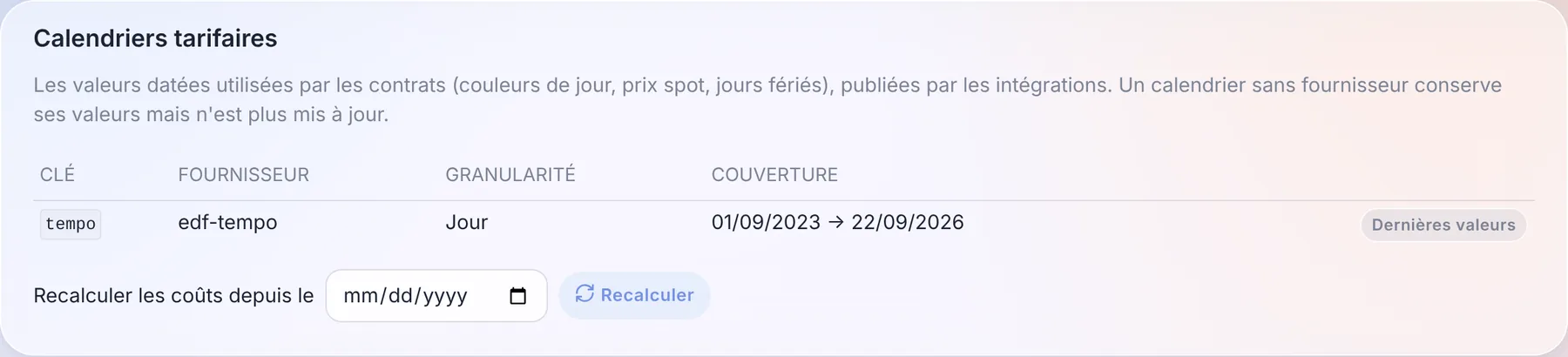

Les calendriers tarifaires​
Certains contrats dépendent de valeurs qui changent tous les jours : la couleur Tempo, les prix spot, les jours de pointe. Ces valeurs sont stockées dans des calendriers tarifaires, visibles dans l'onglet "Paramètres" de l'intégration, avec leur fournisseur, leur granularité (jour, 30 minutes, 15 minutes), leur couverture et leurs dernières valeurs.
Les calendriers tarifaires connus de Gladys, ici les couleurs EDF Tempo
Depuis la même carte, "Recalculer les coûts depuis le" recalcule les coûts de tous les compteurs à partir de la date choisie, par exemple après avoir corrigé un prix.

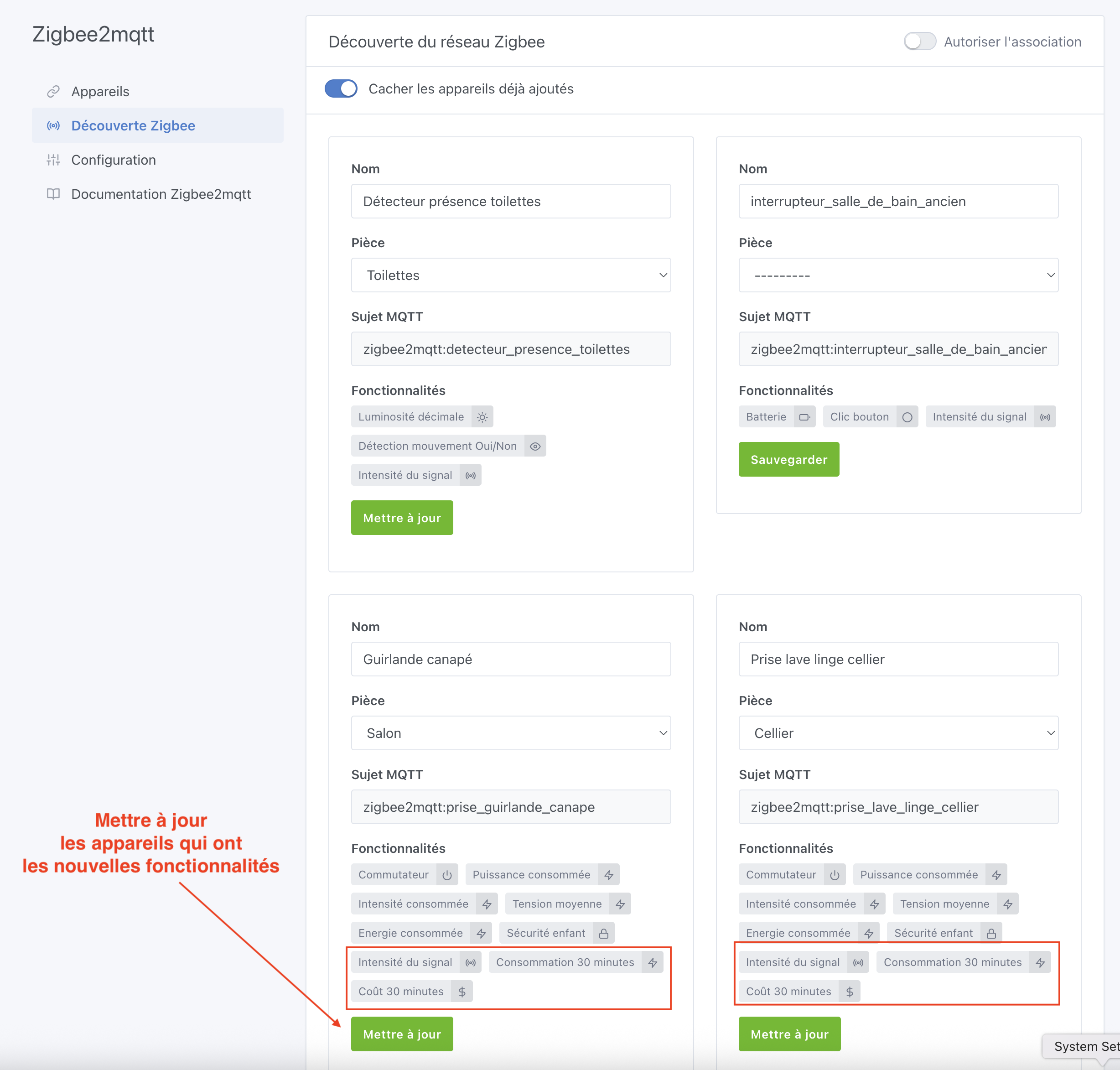

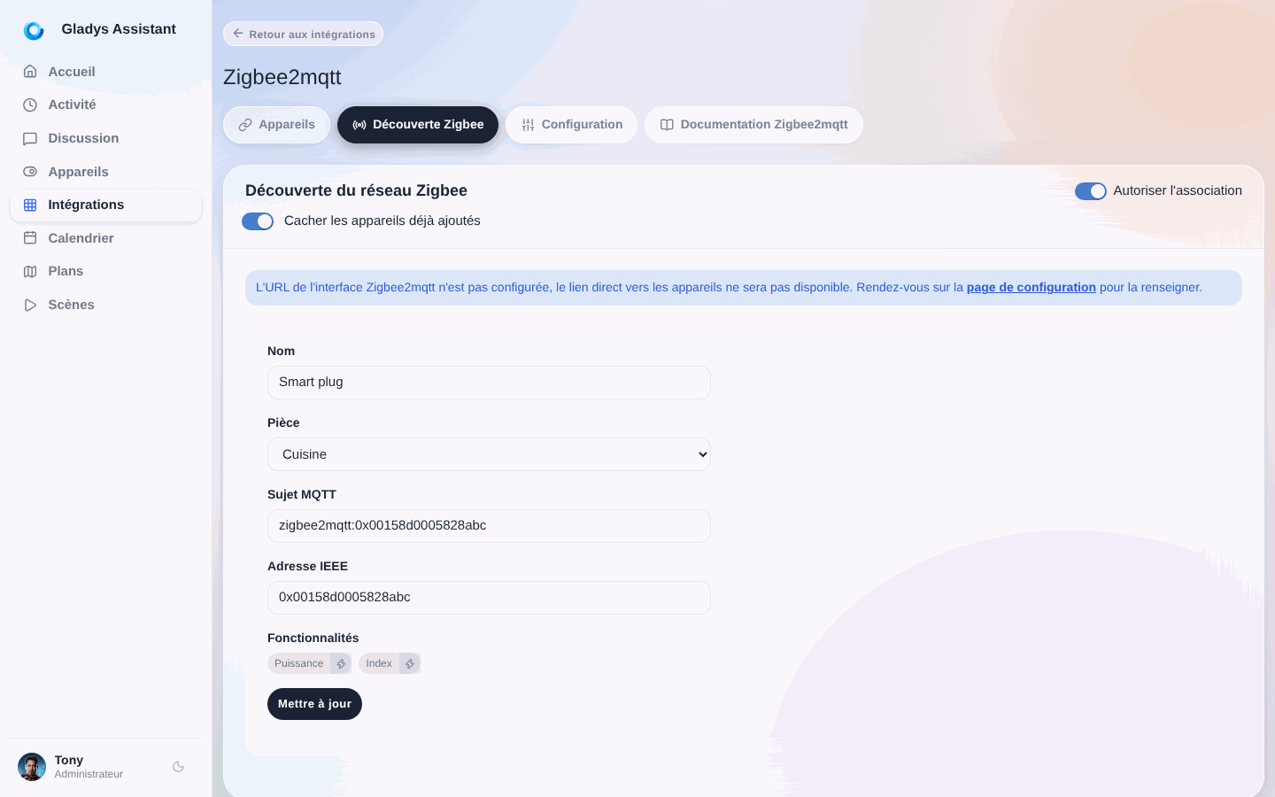

Étape n°3 : Mettre à jour vos appareils Zigbee​
Dans l'intégration Zigbee, si vous aviez ajouté des appareils Zigbee mesurant la consommation avant cette mise à jour, vous devez les mettre à jour.
Mettre à jour appareil Zigbee2mqtt
Cela servira à ajouter les fonctionnalités nécessaires au suivi de l'énergie.

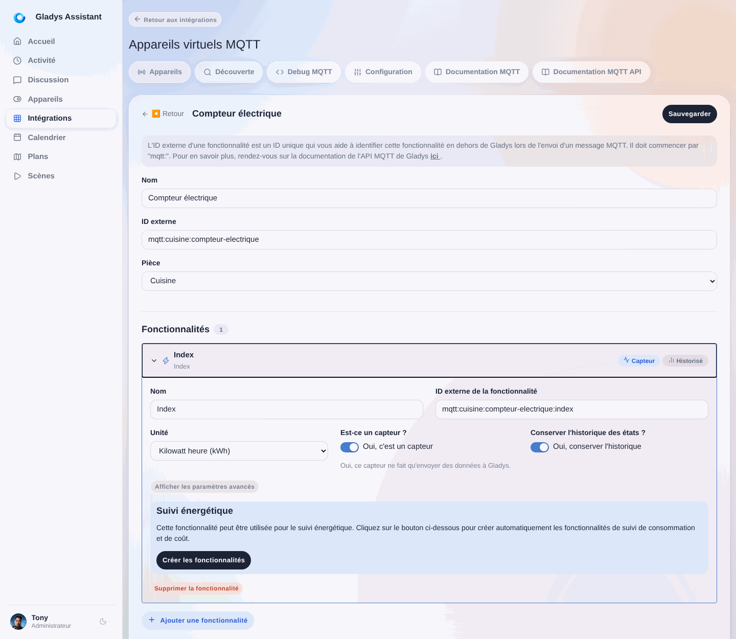

Étape n°4 : Mettre à jour vos appareils MQTT​
Dans l'intégration MQTT, si vous aviez ajouté des appareils MQTT avec des fonctionnalités "Capteur d'énergie / Index", vous devriez voir un bouton sur chaque fonctionnalité "Index" :
Mettre à jour appareil MQTT
Si vous cliquez sur ce bouton, Gladys créera automatiquement les fonctionnalités nécessaires au suivi de l'énergie pour cet index.

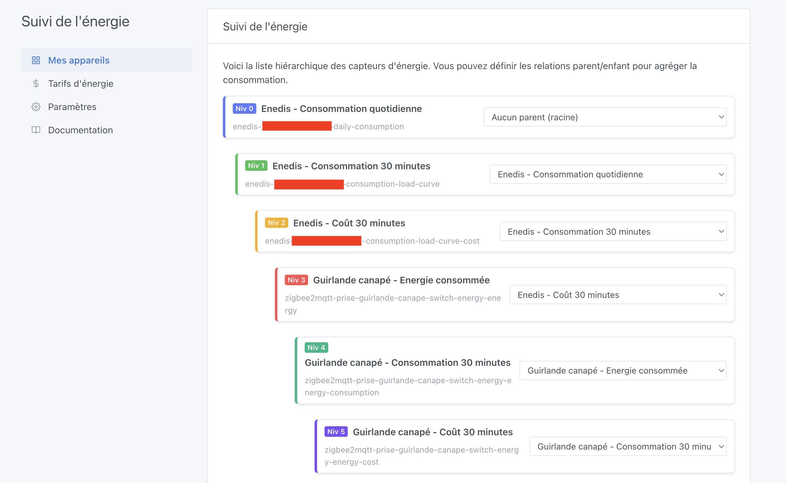

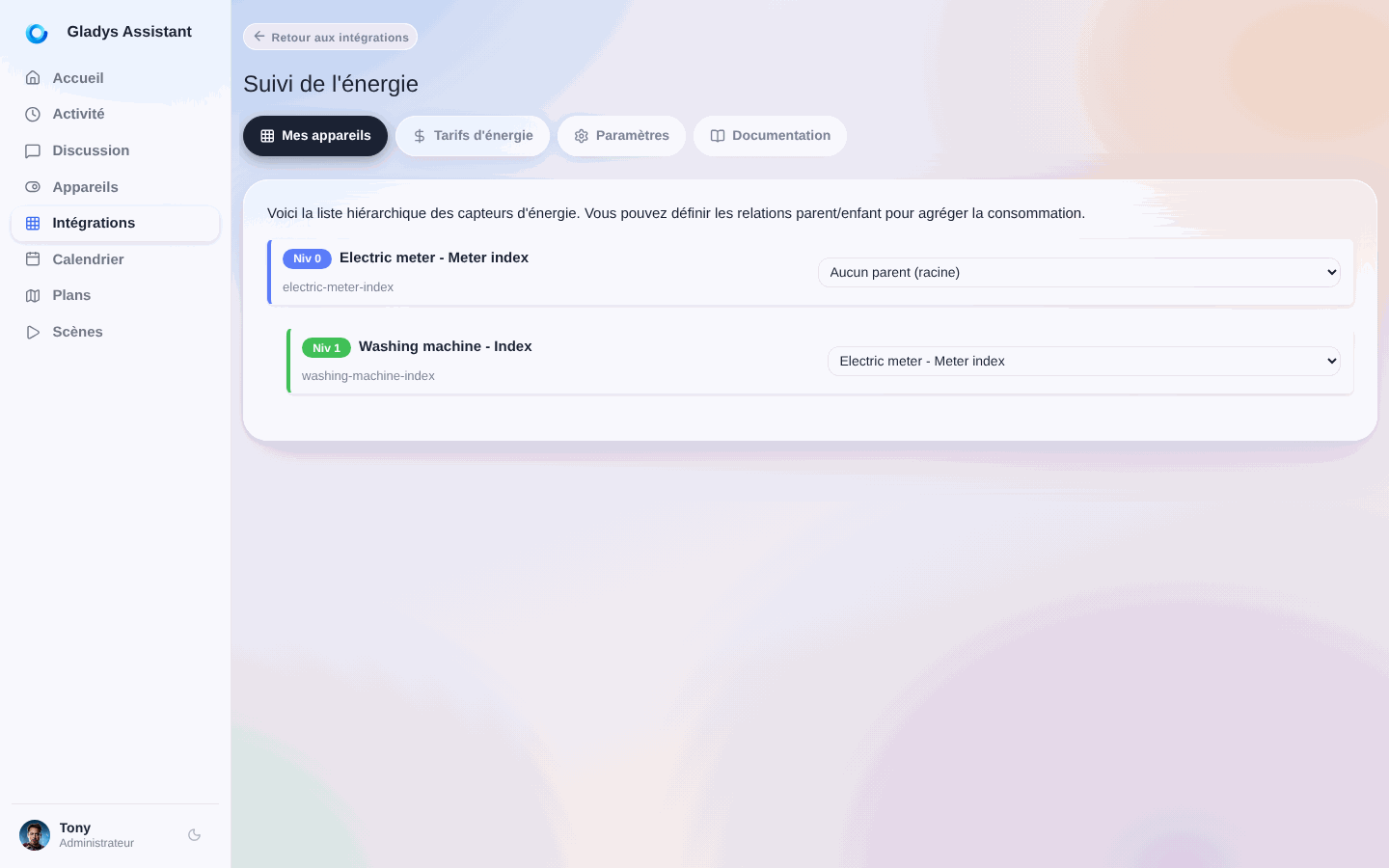

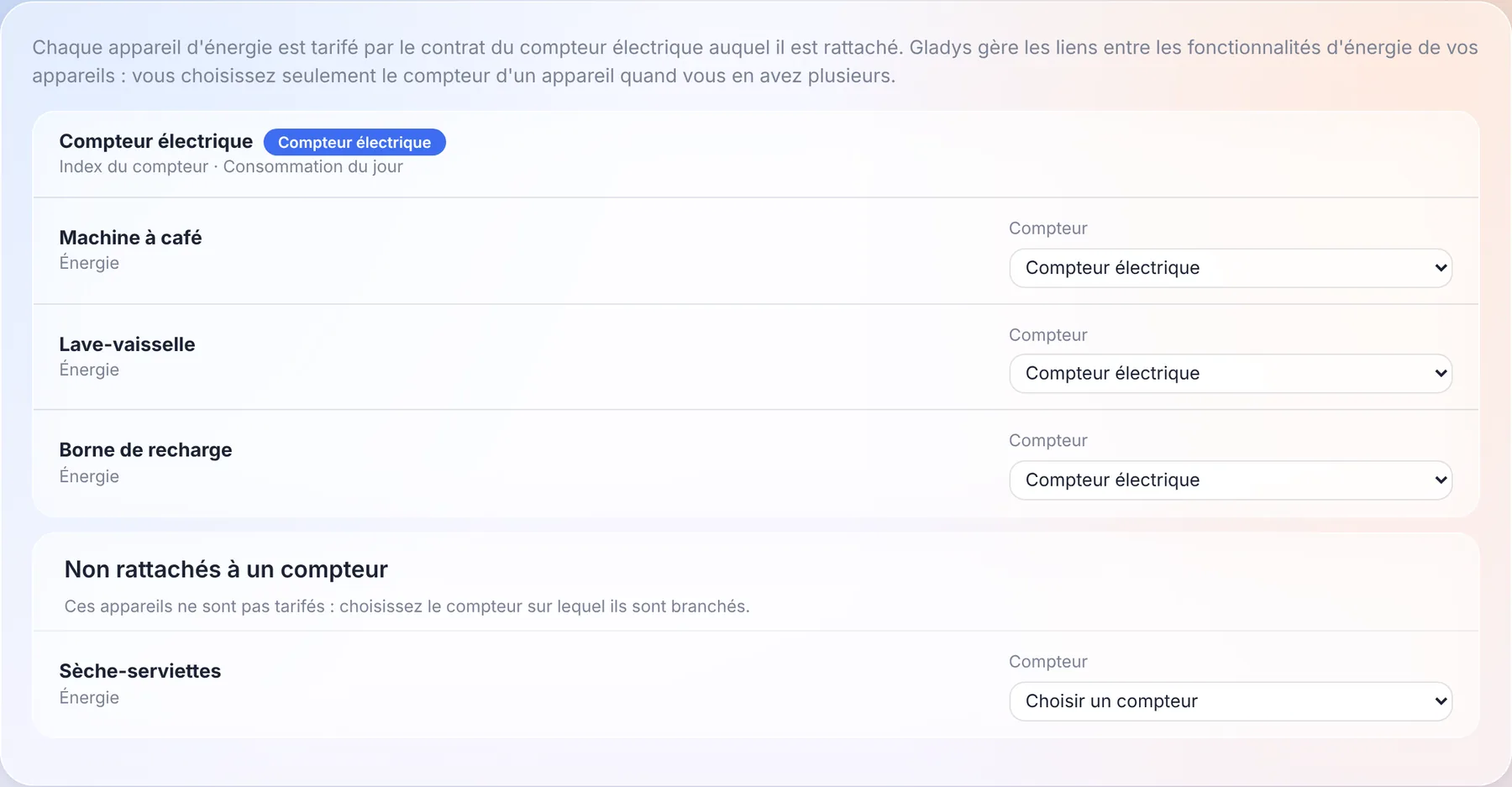

Étape n°5 : Vérifier le compteur de chaque appareil​
Rendez-vous dans l'intégration "Suivi de l'énergie", onglet "Mes appareils". Vous y voyez chaque compteur électrique (un appareil qui a un contrat d'énergie) et les appareils qu'il tarifie.
Chaque compteur électrique avec les appareils qui y sont rattachés, et un appareil rattaché à aucun compteur
Depuis Gladys Assistant 5.2, Gladys gère pour vous les liens entre les fonctionnalités d'énergie de vos appareils : l'index d'énergie d'une prise, sa consommation 30 minutes et son coût sont reliés automatiquement, et chaque nouvel appareil d'énergie est rattaché à votre compteur principal. Chaque appareil est tarifé par le contrat du compteur auquel il est rattaché.
Le seul choix qui vous reste est le compteur sur lequel se trouve un appareil, et seulement si vous en avez plusieurs (une résidence secondaire, une dépendance avec son propre compteur...). Utilisez la liste "Compteur" en face de l'appareil : ses coûts sont recalculés avec le contrat de ce compteur.
Un appareil listé dans "Non rattachés à un compteur" n'est pas tarifé : choisissez le compteur sur lequel il est branché.

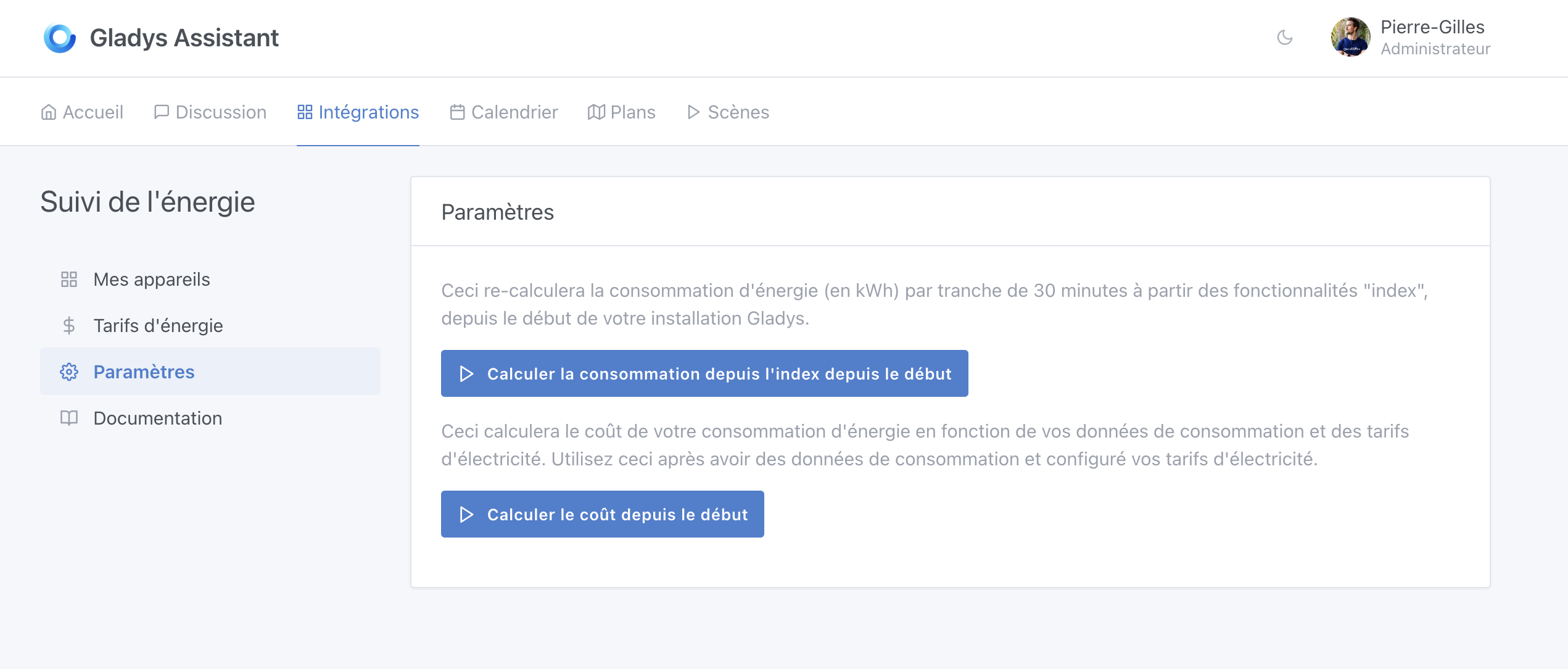

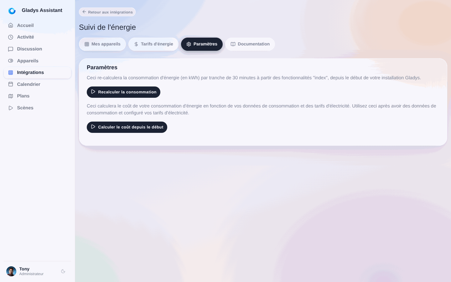

Étape n°6 : Recalculer toutes les consommations historiques​
Si vos appareils ont un historique de consommation, vous pouvez lancer un recalcul des consommations et des coûts sur 30 minutes depuis l'onglet "Paramètres" :
Re-calculer consommations historiques
Cliquez d'abord sur le premier bouton pour calculer la consommation depuis les index, puis cliquez sur le deuxième bouton pour calculer les coûts 30 minutes.

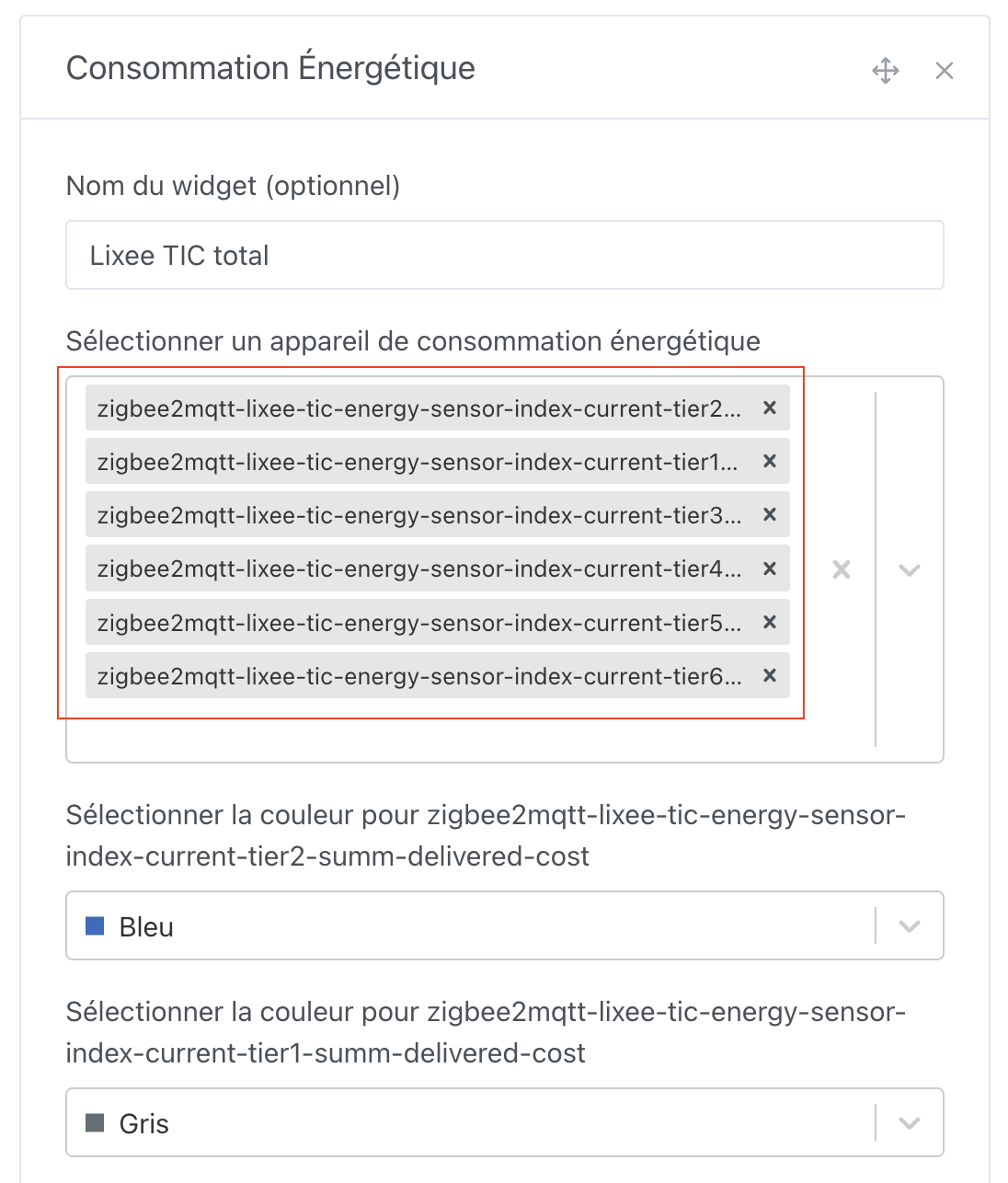

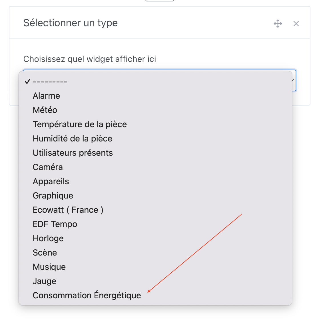

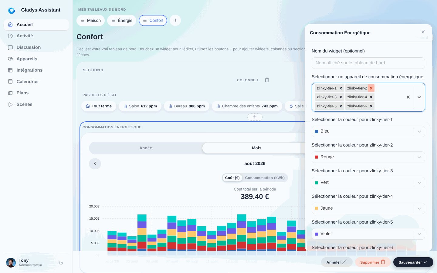

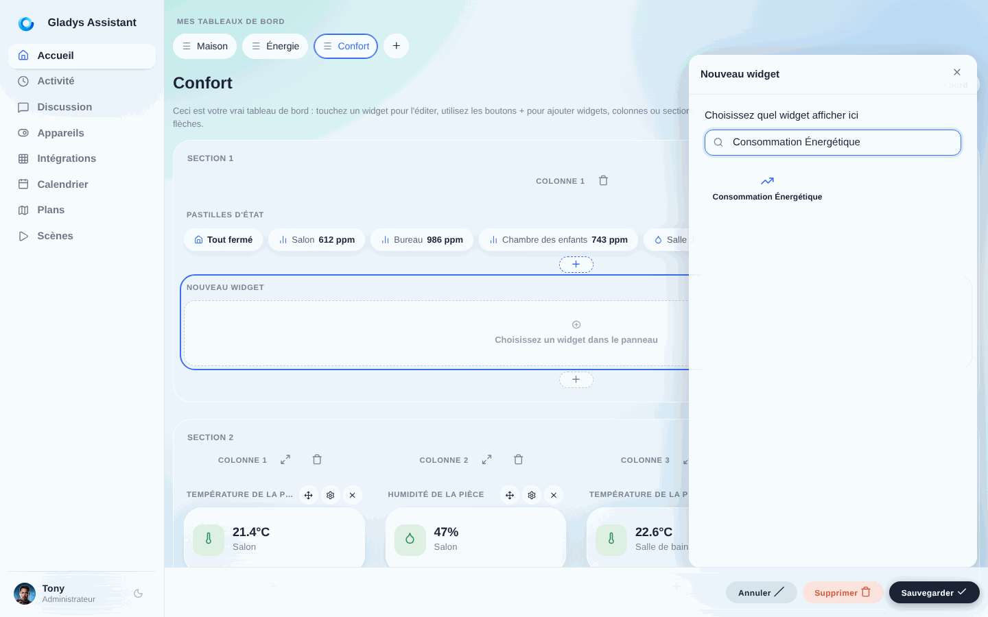

Étape n°7 : Afficher sa consommation sur le tableau de bord​
Sur votre tableau de bord, il est maintenant possible d'ajouter un nouveau widget "Consommation Énergétique" :
Tableau de bord widget énergie
Si vous avez un Lixee ZLinky TIC en Zigbee, vous devriez avoir une fonctionnalité par tarif d'énergie (1 seul en base, 2 en heure pleine/heure creuse, et 6 en Tempo).
Je vous conseille de sélectionner toutes les fonctionnalités, chez moi par exemple de tier-1 à tier-6 pour mes 6 tarifs Tempo :
Ce qui vous donnera un bel affichage comme ceci :

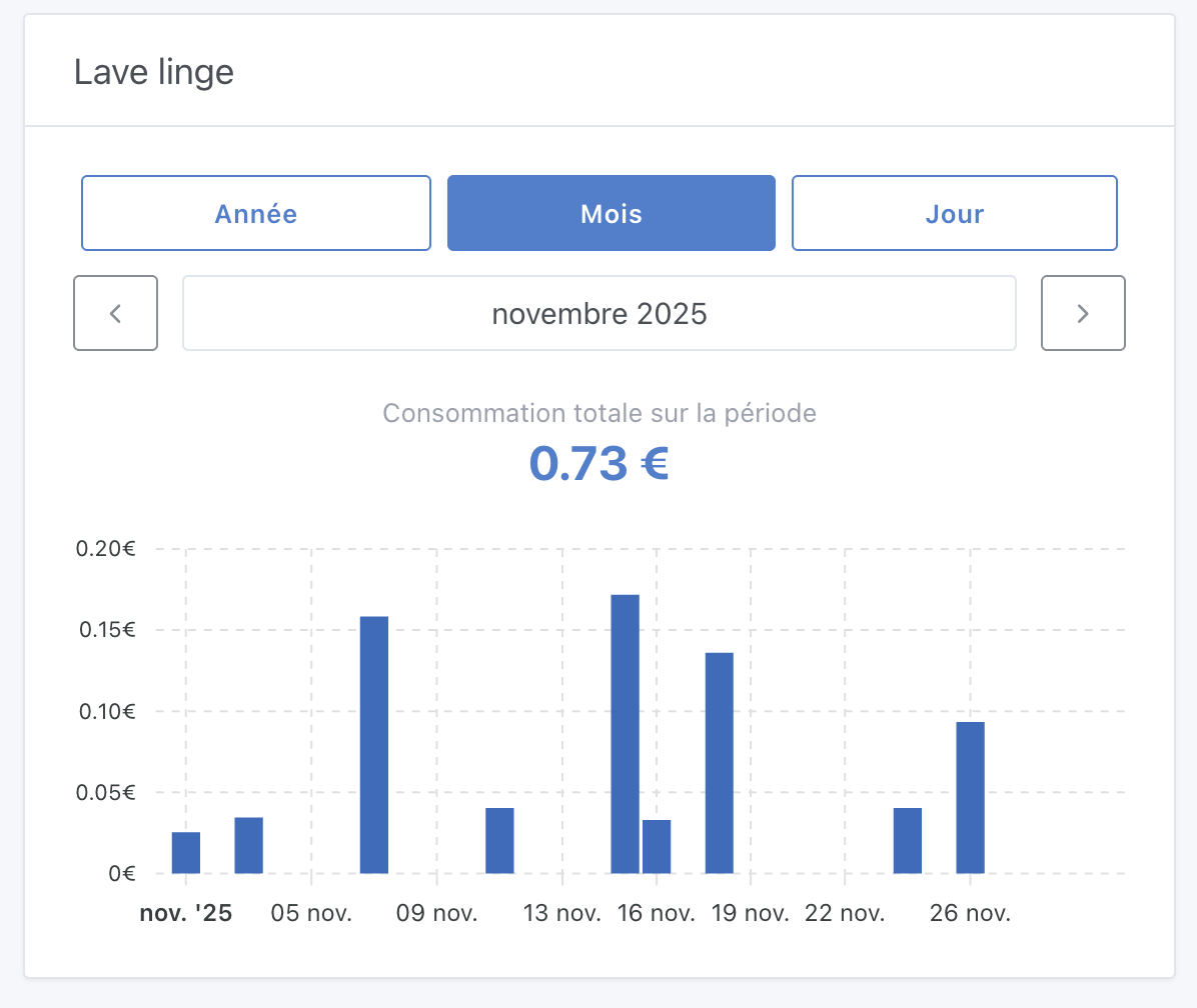

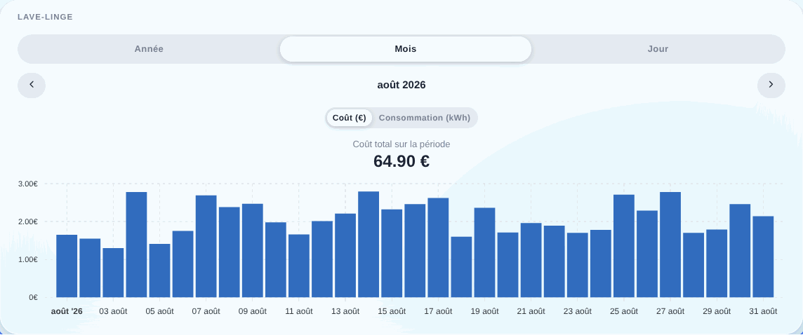

Vous pouvez aussi afficher chaque appareil en particulier, par exemple mon lave-linge :

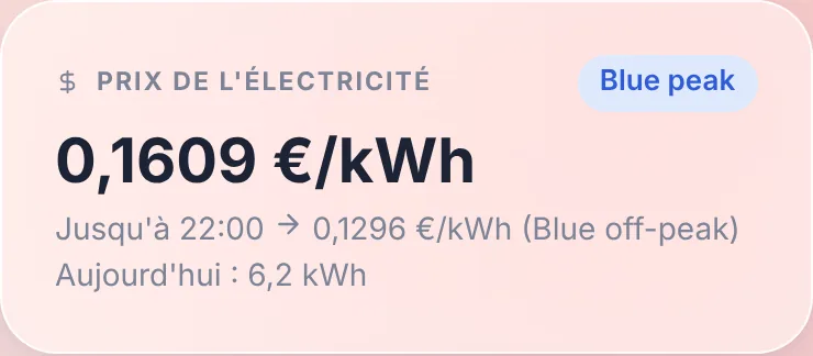

Étape n°8 : Afficher le prix actuel de l'électricité​
Le widget "Prix de l'électricité" affiche, pour le contrat de votre choix, le prix actuel du kWh, la tranche en cours (par exemple "Blue peak"), jusqu'à quand il s'applique et quel sera le prix suivant, ainsi que la consommation du jour.
Le widget prix de l'électricité sur le tableau de bord
Il fonctionne avec tous les contrats, quel que soit leur fournisseur ou leur pays, et se rafraîchit toutes les 5 minutes.

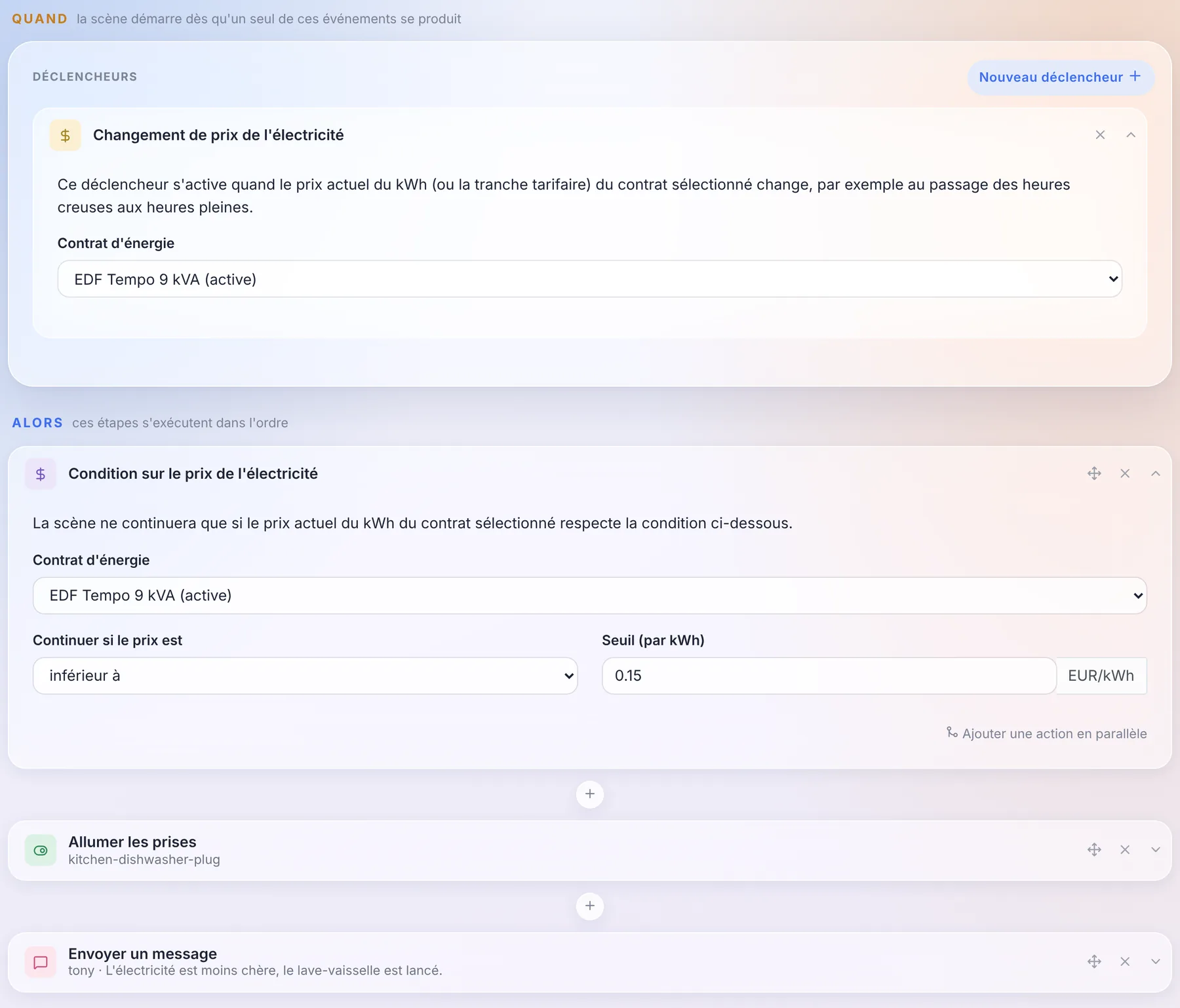

Étape n°9 : Utiliser le prix dans vos scènes​
Deux blocs de scène utilisent votre contrat :
  • le déclencheur "Changement de prix de l'électricité" lance une scène dès que le prix du kWh (ou la tranche tarifaire) du contrat change, par exemple au passage des heures creuses aux heures pleines ;
  • l'action "Condition sur le prix de l'électricité" ne laisse la scène continuer que si le prix actuel est inférieur, supérieur ou égal au seuil choisi.
Par exemple, pour lancer le lave-vaisselle dès que l'électricité devient moins chère :
Une scène qui lance le lave-vaisselle quand le prix de l'électricité passe sous 0,15 €/kWh
