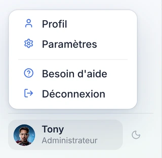

Ouvrez Gladys dans votre navigateur, cliquez sur votre nom en bas à gauche du menu, puis sur Paramètres.
Ouvrir les paramètres de Gladys depuis le menu utilisateur

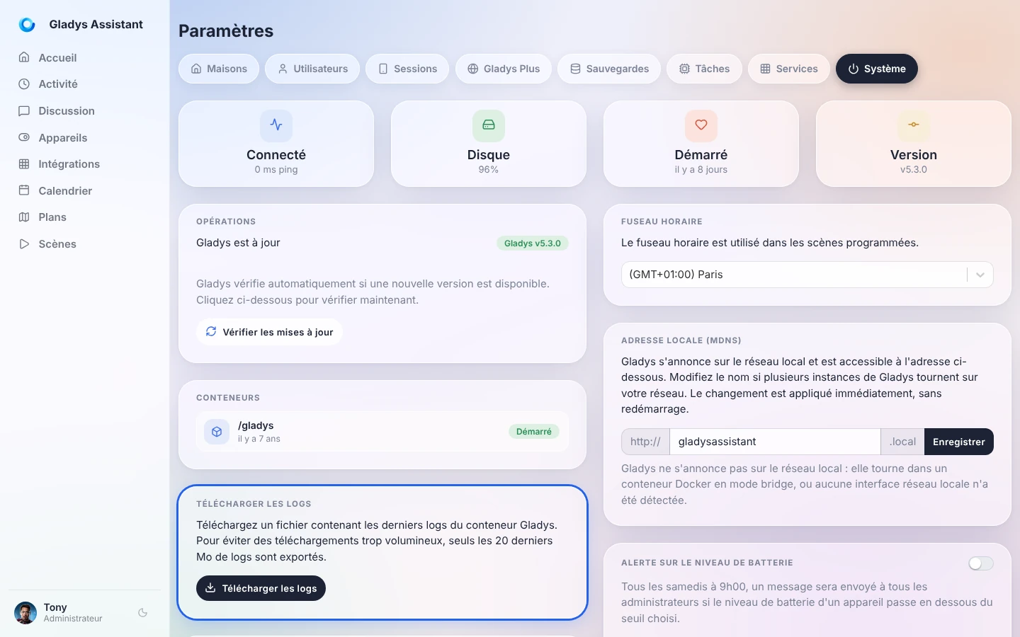

Ouvrez l'onglet Système, puis dans la carte Télécharger les logs, cliquez sur Télécharger les logs.
La carte « Télécharger les logs » dans l'onglet Système des paramètres de Gladys

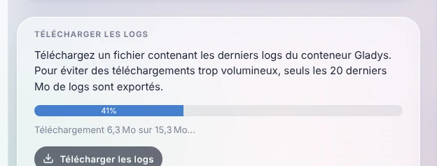

Gladys rassemble les logs et les télécharge par morceaux : une barre de progression indique où en est le téléchargement.
Le téléchargement des logs en cours
Une fois terminé, votre navigateur enregistre un fichier texte nommé par exemple gladys-logs-2026-10-26-101203.log. Vous pouvez l'ouvrir avec n'importe quel éditeur de texte.
