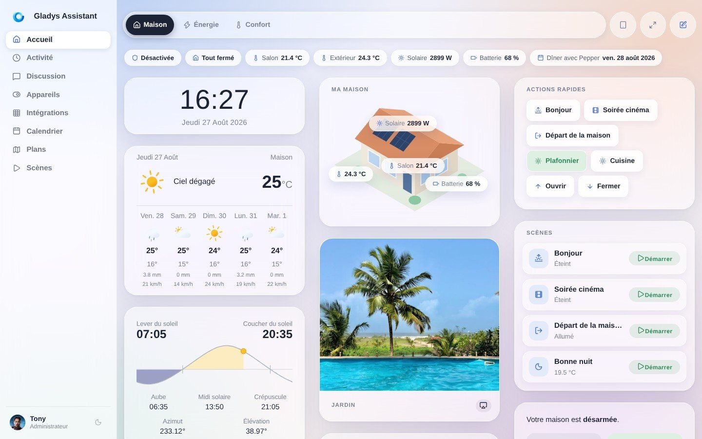

Configurer le tableau de bord
Sur le tableau de bord, vous pouvez ajouter un widget "Alarme" :

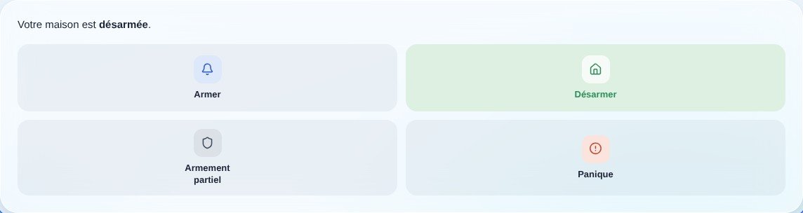

L'alarme dans Gladys a 4 modes :
  • Armée : La maison est armée. Mode utile quand vous êtes absent de la maison.
  • Désarmée : La maison est désarmée, l'alarme n'est pas active.
  • Armement partiel : Ce mode est pratique pour faire un "mode nuit" ou un "mode sieste". Vous êtes à la maison et vous souhaitez surveillez uniquement l'extérieur de la maison mais pas l'intérieur pour pouvoir continuer à vous déplacer.
  • Mode panique : Un intru est dans la maison et vous voulez déclencher l'alarme, peut-être envoyer un message automatique à un proche ?

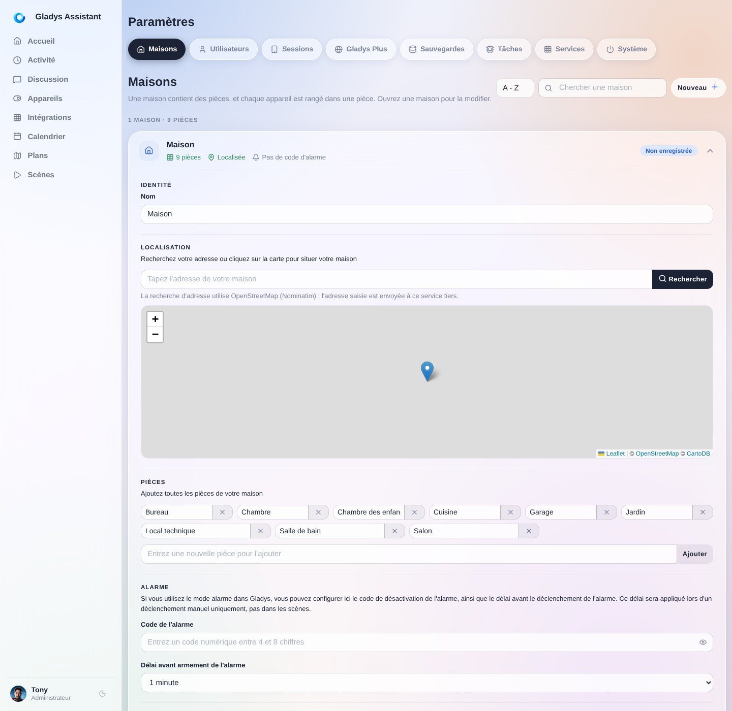

Configurer le délai d'armement et le code de l'alarme
Il y a 2 paramètres à définir dans les paramètres de la maison ("Paramètres" -> "Maisons")
Alarme maison paramètres
  • Code de l'alarme : Si vous utilisez le "mode tablette", Gladys affichera un clavier numérique sur ces tablettes quand l'alarme est armée. Le code défini ici servira à désactiver l'alarme. Nous parlerons de ce mode tablette plus bas dans ce tutoriel.
  • Délai avant l'armement : Si vous voulez laisser un délai avant l'armement de l'alarme (entre 5 secondes et 1 minute), vous pouvez le configurer ici. Cela vous permet de sortir de la maison avant que l'alarme soit active.

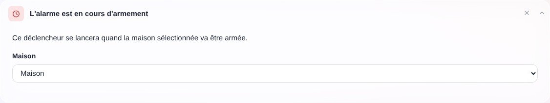

La première scène à créer, c'est une scène qui se déclenchera quand l'armement de l'alarme est en cours.
Par exemple, vous pouvez vous envoyer un message Telegram quand l'alarme est en cours d'armement, ou faire un signal sonore dans la maison, faire clignoter les lumières, tout est possible !
Alarme armement en cours...

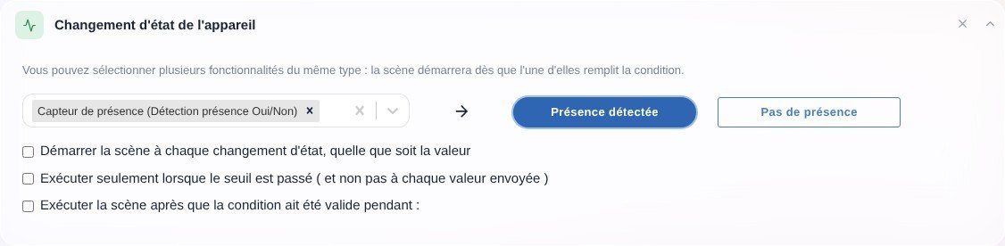

Vous pouvez créer une scène sur plusieurs déclencheurs:
  • "Quand un mouvement est détecté dans le salon"
  • "Quand un mouvement est détecté dans la cuisine"
  • "Quand la porte d'entrée est ouverte"
Alarme mouvement scènes

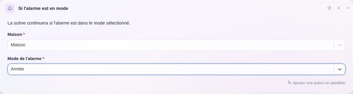

Puis ajouter une condition "ET que l'alarme est en mode armée" :
Alarme condition de scène
Si cette condition est vérifie, la scène continuera et vous pouvez ensuite vous envoyer un message Telegram, vous envoyez une image de caméra via Telegram, déclencher une alerte sonore dans la maison, etc...

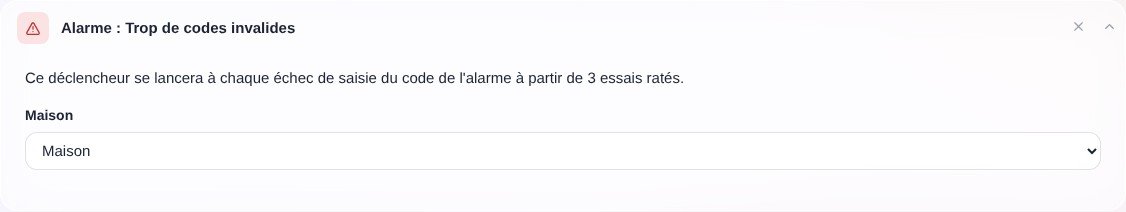

Si quelqu'un s'introduit chez vous, il va peut-être essayer de déverouiller Gladys via vos tablettes au mur.
Il est possible de tester 3 codes avant que le clavier se bloque pour 5 minutes, et au bout de 3 codes échoués, ce déclencheur de scène sera appelé :
Alarm mauvais code scène
Vous pouvez créer une scène sur ce déclencheur qui vous préviendras par message.

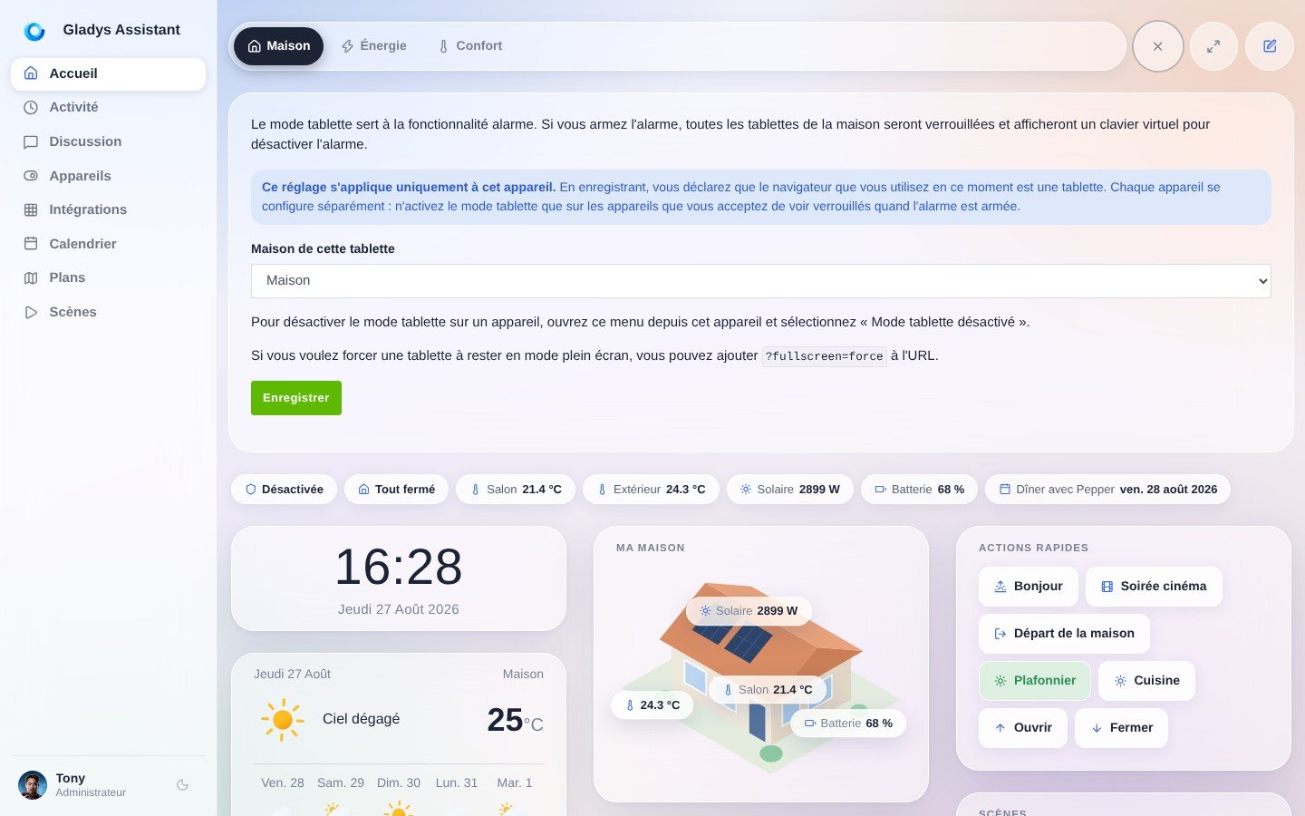

Si vous avez une tablette au mur chez vous, vous pouvez la déclarer à Gladys via le bouton "Mode tablette" :
Mode tablette
En cliquant sur ce bouton, vous verrez un formulaire qui vous invite à renseigner la maison dans laquelle cette tablette est située.
Gladys vous demande cette information pour savoir quand elle devra "verrouiller" la tablette :
Mode tablette configuration
Je le précise sur cet écran, si vous voulez que votre tablette soit en plein-écran (et le reste), vous pouvez ajouter un paramètre à l'URL: ?fullscreen=force.
Ce "plein écran forcé" n'a pas de rapport avec le mode tablette, l'un et l'autre sont entièrement indépendant.

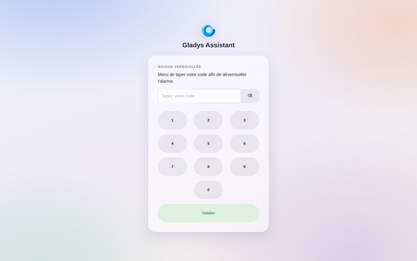

Quand l'alarme sera armée, automatiquement Gladys ira chercher toutes les tablettes de la maison, et les verrouillera.
Ces tablettes afficherons un clavier numérique qui vous permettra de déverrouiller l'alarme :
Mode tablette code numérique
Ce clavier est une alternative aux claviers physique, mais vous pouvez tout à fait utiliser un vrai clavier physique Zigbee et faire une scène qui désarme l'alarme quand ce clavier est utilisé.
Vous pouvez aussi entièrement vous passer de ces claviers et désarmer l'alarme via votre téléphone via le widget "Alarme".
